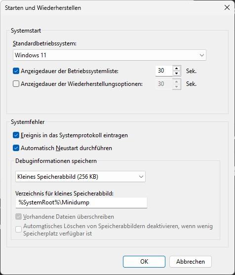

Falls das durchgeht solltest du dir mal einen Bluescreen so einstellen das er dir angezeigt wird bevor der Rechner abstürzt
Das Fotografierst du mal oder falls unten was mit "Memory" steht wirds der RAM sein

Wenn ein Bluescreen angezeigt werden würde dann könnte man das ja in der Ereignisanzeige sehen. Er geht ja direkt aus.

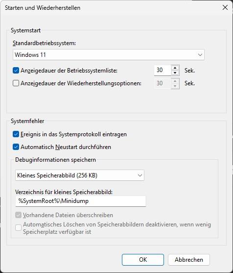

Wie stelle ich denn ein das der BSOD angezeigt wird??
Hab ich jetzt so eingestellt.

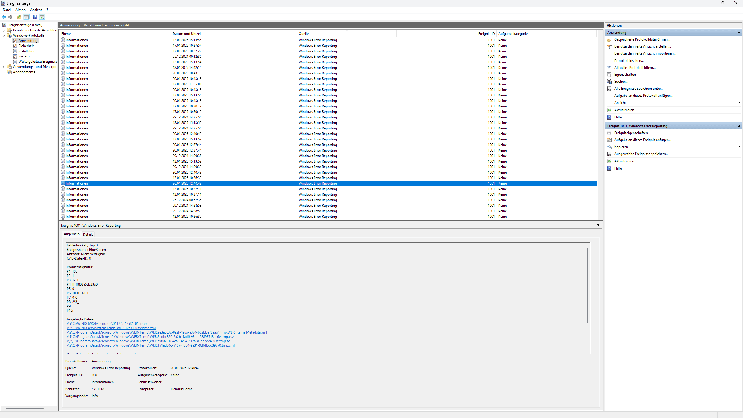

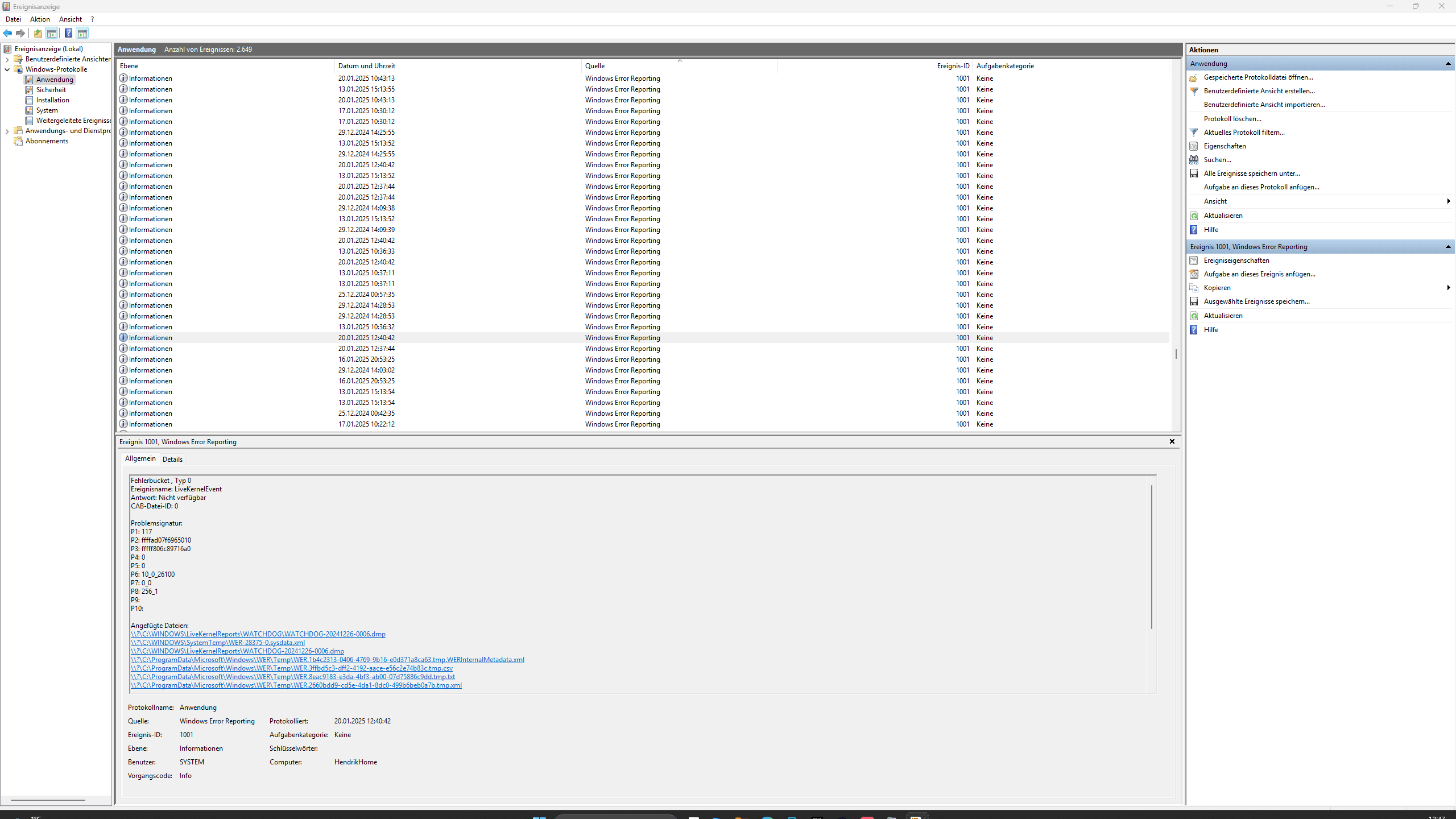

In der Ereignisanzeige habe ich jetzt folgendes gefunden:
Screenshot 2025-01-20 124759.pngScreenshot 2025-01-20 124715.pngScreenshot 2025-01-20 124633.png
Was hat es damit auf sich? Der PC ist nicht einmal abgestürzt und zeigt trotzdem diese Ereignisse an.
das ist nicht so wichtig du hast bestimmt irgendwo in der Ereignisanzeige auch einen kritischen Punkt kernel 41 ?
Nein Kernel 41 habe ich nicht. Kann es vielleicht doch an der Spannung vom RAM gelegen haben??
Schlau werde ich aus dieser Sache nicht.
Die Nadel im Heuhaufen, wo fängt man da aus der Entfernung an zu Rätseln?
Es könnten Treiberabstürze sein so wäre das formatieren die erste Wahl um jegliche Treiberkonflikte auszuschließen :unsure:
