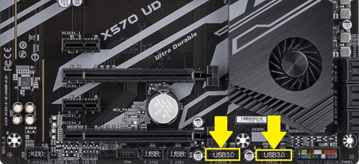

Alle Lüfter (2x Gehäuse und PCH-Lüfter) bleiben stehen, der CPU-Lüfter dreht nur noch ganz langsam, das Bild friert ein (noch vor der Windows-Anmeldung) und nichts geht mehr.
Das könnte ein Kurzschluss sein, häufig ist es eins der USB Geräte oder der Front USB Hub vom PC Gehäuse.
Ich würde als erstes die Maus aus dem USB Port entfernen und eine andere Maus verwenden die 100% keinen Kurzschluss bzw. Kabelbruch hat.
Sollte das nichts bringen den Front USB 3.0 Hub vom Mainboard entfernen.

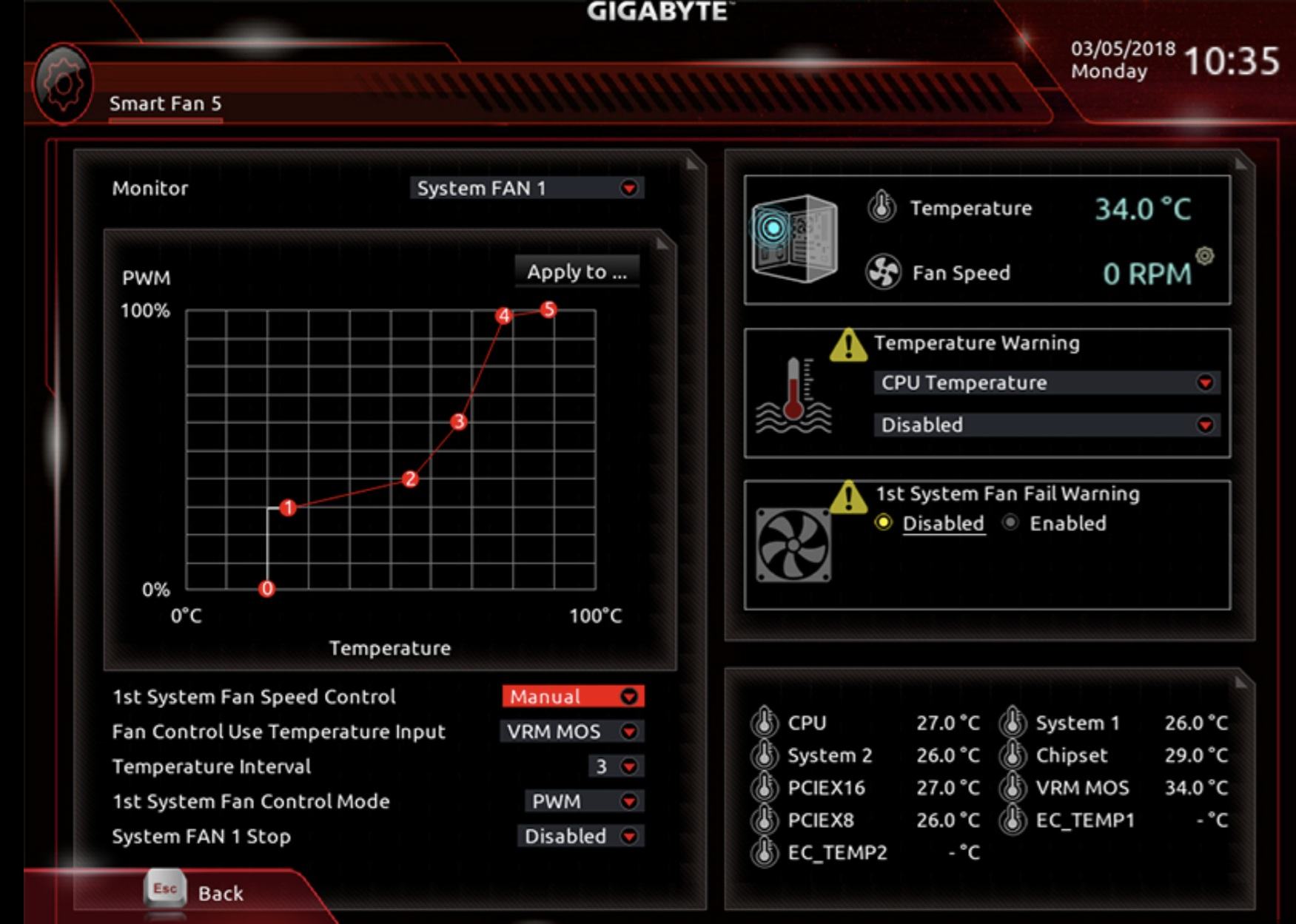

Auch ein Temperatur Problem wäre bei diesem verhalten möglich, einfach mal im Bios die Temperaturen von CPU, System, VRM MOS, Chipset, PCH usw. prüfen, diese Temperaturen werden normalerweise bei Smart Fan im Bios oder auf der Übersicht Seite angezeigt.
Du kannst auch ein Bild von den Temperaturen im Bios machen und hier hochladen.

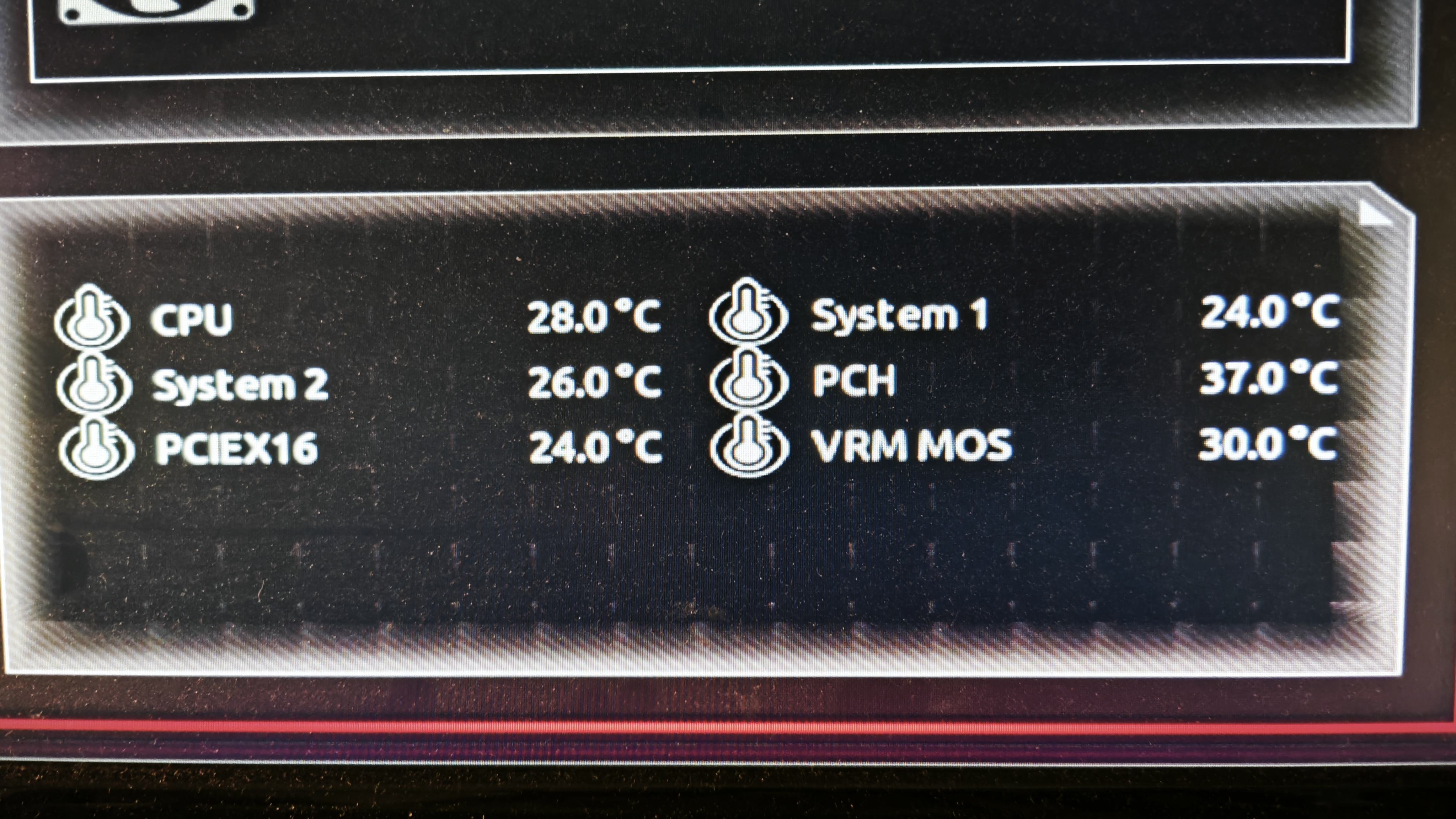

Zumindest die CPU ist im BIOS bei rd. 30°C, das habe ich mir gestern darin als erstes angeschaut. Ich achte nachher auch auf die anderen Temps.
Stay tuned, ich melde mich nochmal, wenn ich beim Schwiegervater war.

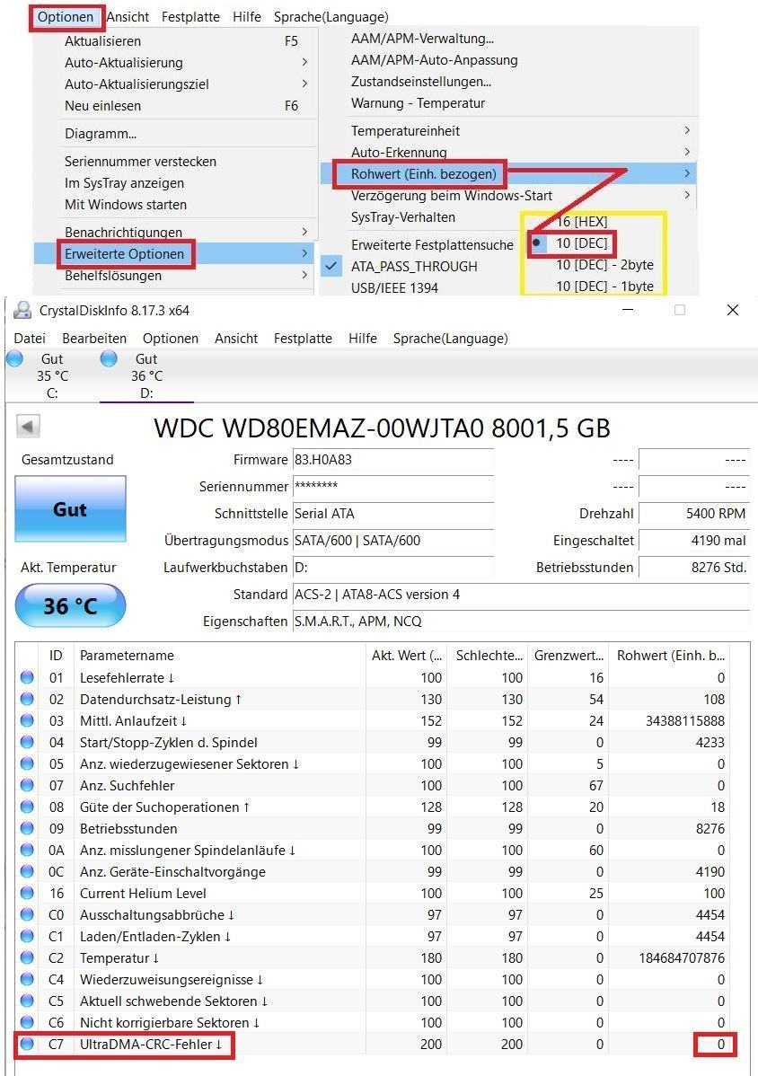

Auch ein defektes SATA Kabel kann solche Probleme verursachen.
Einfach mal auf verdacht das SATA Kabel an der Samsung SSD 860 EVO austauschen.
In CrystalDiskinfo (auch als Portable Version) kann man das an am Smart Wert C7 sehen, Bild unten, da sollte hinten bei den Rohwerten eine 0 stehen,
bei den Optionen von Hexadezimal auf Dezimal einstellen.
Die Smart Werte bei C7 bleiben normalerweise erhalten, auch wenn das SATA Kabel getauscht wird und das Problem damit beseitigt ist.

- Temps gehen voll klar:
