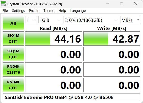

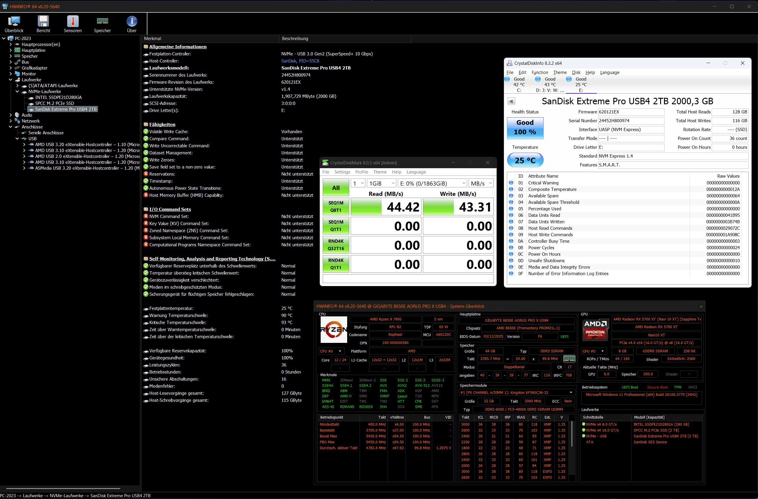

Ich erreiche hier nämlich nur USB 2.0 Werte.
Theoretisch kann es zwar auch USB2 Ports mit der Type-C Buchse geben, aber praktisch kenne ich da keinen Fall und deshalb würde ich auf das Kabel tippen. Die USB3 Übertragung geht ja über eigene Pins und Anders im Kabel und gerade bei Ladekabeln sind diese Pins i.d.R. eben nicht verbunden, da hier die USB2 Datenverbindung reicht um den Strom auszuhandeln. Teste als unbedingt mit dem mitgelieferten Kabel.

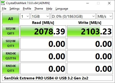

"when I tried the SSD on another laptop with a USB-C to A cable and a USB 3.1 Gen 1 port" Wobei es da auf 929,94MB/s Lesend kommt, also eine 10Gb/s Verbindung hat und dies wäre dann z.B. USB 3.1(oder 3.2) Gen2, da USB 3.1(oder 3.2) Gen1 nur 5Gbs ist. Die Bezeichnungen sind zwar blöd, aber man muss sich halt daran gewöhnen.

Natürlich habe ich es an beiden USB-4 Buchsen getestet.
Die Bezeichnung des Boards steht eigentlich im Screenshot: GIGABYTE B650E AORUS PRO X USB4
Und ja, BIOS und Treiber sind aktuell. Andere externe USB-4 SSDs erreichen hier die erwartete Geschwindigkeit.

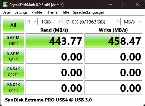

Ja, habe ich. Dort erreicht sie normale Geschwindigkeiten.

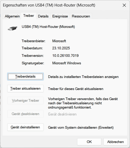

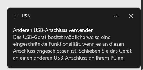

Hier noch eine kurze Info von Windows 11, wenn ich die USB-4 SSD an der USB-4 Buchse anschließe.
Wenn anderes (externes) USB4 Storage auch USB4 Geschwindigkeit an den/die gleiche/n Port/s erreicht und du auch schon mehrere Kabel getestet hast, dann wird es wohl definitiv das Storage sein.

Wie gesagt erreicht das Storage jedoch auf einem anderen PC durchaus die gewünschten Werte.

Hast Du am Samsung Galaxy Book3 mit dem gleichen Kabel getestet? Wenn ja, kann es nicht am Kabel liegen, sondern es müsste dann der Treiber sein. Ich weiß nicht, ob der MS Treiber der da geladen wurde, der richtig ist, aber Gigabyte bietet ja keinen eigenen Treiber an und ich habe bei einem ASUS X870E Board mit dem ASMedia 4242 geschaut und da gab es auch keinen Treiber, von daher scheint Windows den schon zu enthalten, zumindest Win 11. Hast Du Win 11 oder noch Win 10? Für Win 10 gibt es für mein MSI Z890 Board auch für TB noch einen eigenen Treiber im Downloadbereich, für Win 11 nicht.
PS: Habe gerade noch mal für ein ASRock X870E Board geschaut, da gibt es für Win 10 einen ASMedia USB4 Driver ver:1.0.0.0 für Win 10, aber keinen für Win 11.
Gigabyte hat einen ITE USB Treiber 1.3.8.018, dann gibts noch einen von ner ASUS Karte.
Konnte das selber noch nicht genau testen weil ich keine so schnelle externe habe gerade. 1/4 davon....
Hmm, ne ITE USB kann's nicht sein. Auf dem Board wird bestimmt ein ITE IT5701 oder IT5702 verbaut sein. Das sind RGB Lighting Controller und ganz gewöhnliche USB HID Geräte. Brauchen keine separaten Treiber. Firmware Update was du da womöglich gefunden hast?
Wenn, dann müsstest irgendwas mit "Asmedia" im Namen achten. Denn der Asmedia ASM4242 ist der USB4 Controller.
Aber brauchen tust du eigentlich keinen separaten Treiber. USB4 Support bringt Windows 11 mit. Die Tatsache dass der USB4 Host Router im Geräte-Manager existiert zeigt, dass die USB4 Unterstützung gegeben ist.

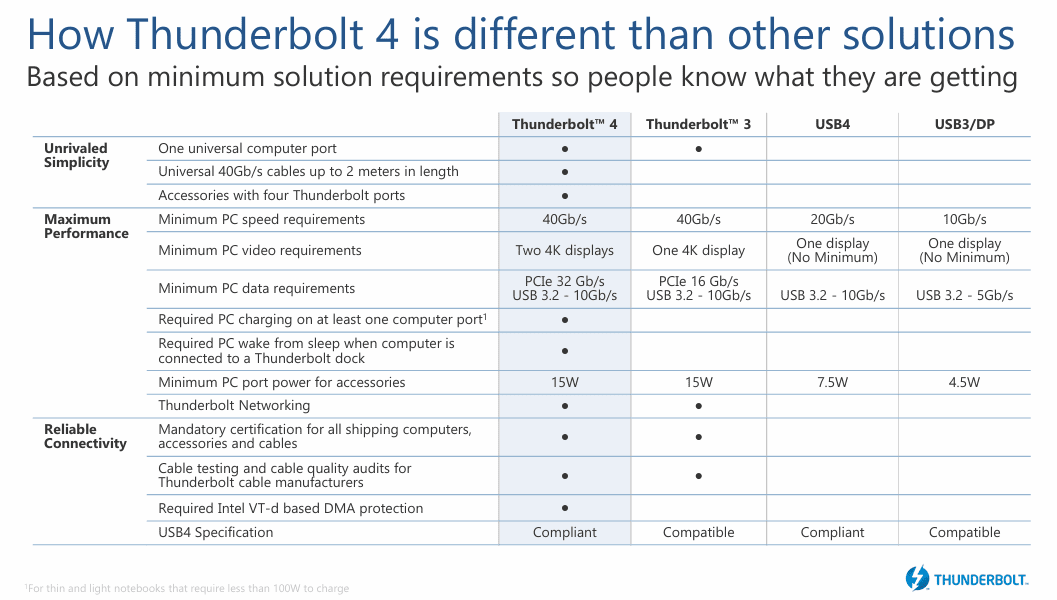

Wobei USB4 eigentlich Mist ist, da die Geräte nicht einmal die TB Übertragung beherrschen müssen:

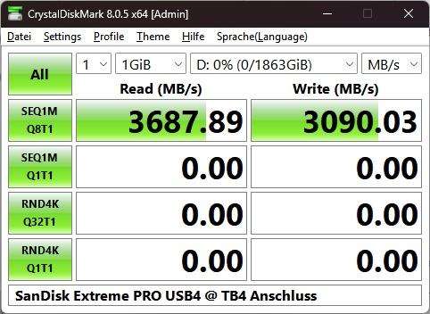

Da das Gehäuse an dem TB4 Port des Samsung Galaxy Book3 360 die erwartete Geschwindigkeit bringt, ist dies hier nicht der Fall, aber es dürfte bei vielen den Eindruck von Kompatibilitätsproblemen wecken, wenn sie so ein USB4 Gerät haben, welches eben keine TB3 Übertragung beherrscht und sich leider trotzdem USB4 schimpfen kann und selbst TB3 muss ja nur 16Gb/s Daten übertragen können:
Außerdem gibt es keinen Zwang zur Zertifizierung der Geräte und Kabel, wie es bei TB der Fall ist. USB4 ist eben nicht das Gleiche wie TB4, auch wenn beides oft gleichgesetzt ist und auch hier sieht man es mal wieder, denn ab TB4 geht es ja wie erwartet, aber an dem USB4 Port eben nicht so richtig.

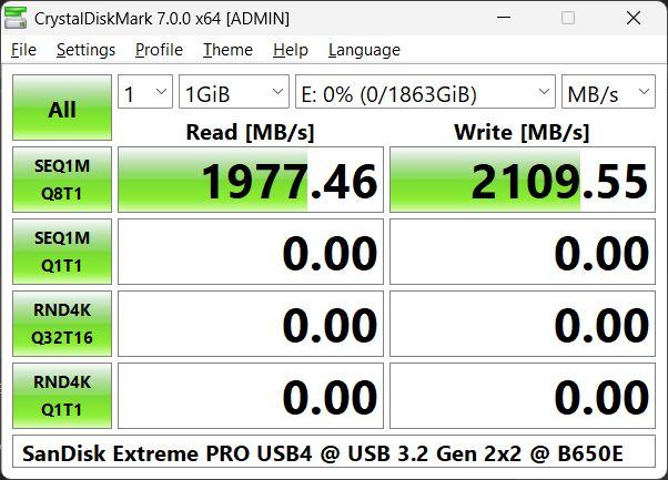

Dasselbe Problem trat dann auch noch bei einer anderen USB 4.0 SSD (MSI DATAMAG 40 Gbps) auf.
Ich hab darum mein GIGABYTE B650E AORUS PRO X USB4 Mainboard gegen ein GIGABYTE X870 AORUS Elite WIFI7 getauscht und damit gibt es keine Probleme mehr. Die externen SSDs erreichen nun die volle Geschwindigkeit.
