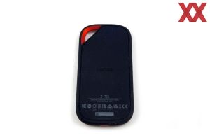

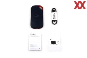

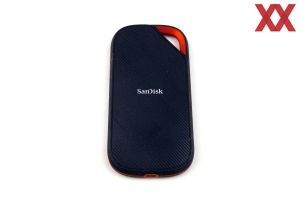

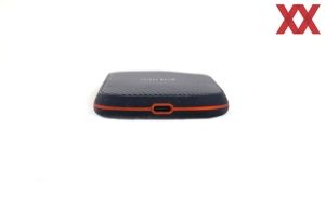

Neben der SSD selbst legt SanDisk ein 30 cm langes USB-C-auf-USB-C-Kabel und auch eine kurze Anleitung bei. Die Unterseite und auch der Rand bestehen aus einer Gmmibeschichtung und vermitteln ein gutes, haptisches Feedback. Die Oberseite jedoch wurde mit geriffeltem Aluminium bestückt. Mit berücksichtigt hat SanDisk eine Öse, sodass die tragbare SSD auch an einen Schlüsselbund oder ähnliches befestigt werden kann.
Schließlich befindet sich am unteren Ende noch die USB-C-Schnittstelle, die eben USB4 unterstützt, allerdings auch abwärtskompatibel zu den langsameren USB-Standards, wie USB 3.2 Gen2(x2), ist und in diesem Fall eben weniger Performance liefern kann.

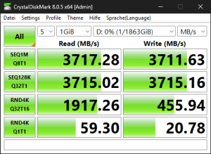

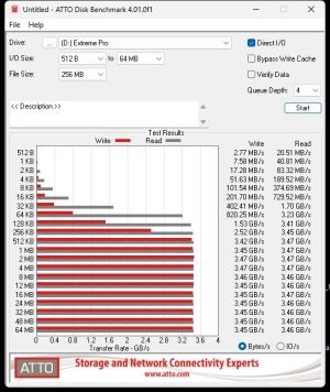

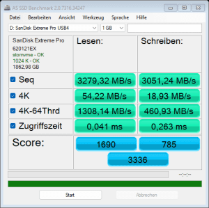

Am offensichtlichsten zeigte der Crystal Disk Mark die pure Leistung der SanDisk Extreme Pro USB4. Sowohl lesend als auch schreibend wurden mehr als 3.700 MB/s gemessen. Während der Schreibwert genau der Angabe von SanDisk entspricht, ist der Lesewert leicht unterhalb davon. In Verbindung mit dem AS SSD Benchmark wurden uns 3.279 MB/s respektive 3.051 MB/s übermittelt. Mit dem ATTO Disk-Benchmarks ging es hingegen gemittelt zu und es wurden rund 3,45 GB/s erreicht. In Summe ist die Performance mehr als solide für einen tragbaren Datenspeicher.

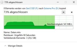

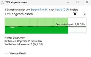

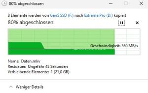

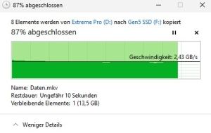

Als Gegenspieler dient die mehr als ausreichend schnelle Crucial T700 Gen5-SSD. Im ersten Test wird ein Datenpaket von über 100 GB von der T700-Gen5-SSD auf SanDisks Extreme Pro with USB4 transferriert und anschließend andersherum um jeweils den Lese- und Schreibvorgang abzufangen. Zunächst folgen die Transferraten mit leerer SSD:
Beim Lesen wurde eine Datenrate von 2,39 GB/s gehalten, wohingegen es beim Schreibvorgang auch nach längerer Zeit bei um die 545 MB/s waren, nachdem der SLC-Cache voll war.
Lesen/Schreiben mit 89% Füllstand
Nun folgen mit denselben Bedingungen die Transferraten mit zu 89% befüllter SSD:
Nachdem wir die SanDisk Extreme Pro with USB4 zu 89% mit Daten gefüllt hatten, war die Leseperformance mit 2,43 GB/s unverändert schnell und flott unterwegs. Ganz anders sah es dann beim Schreibdurchsatz aus. Mit um die 560 MB/s war es deutlich weniger als 1 GB/s. Insgesamt wird aber trotz gefüllter SSD ein ordentlicher Wert im Vergleich zur leeren SSD gelierfert.
