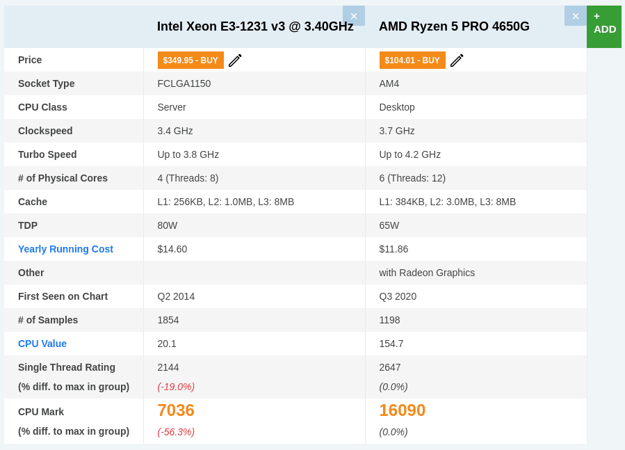

Die Board/CPU Generation hat deutlich mehr Bums als der Xeon im ML10v2, bei weniger Stromverbrauch.. Zudem ist der Speicher bis 128GB ECC Memory ausbaubar, beim Xeon war bei 32GB Ende.

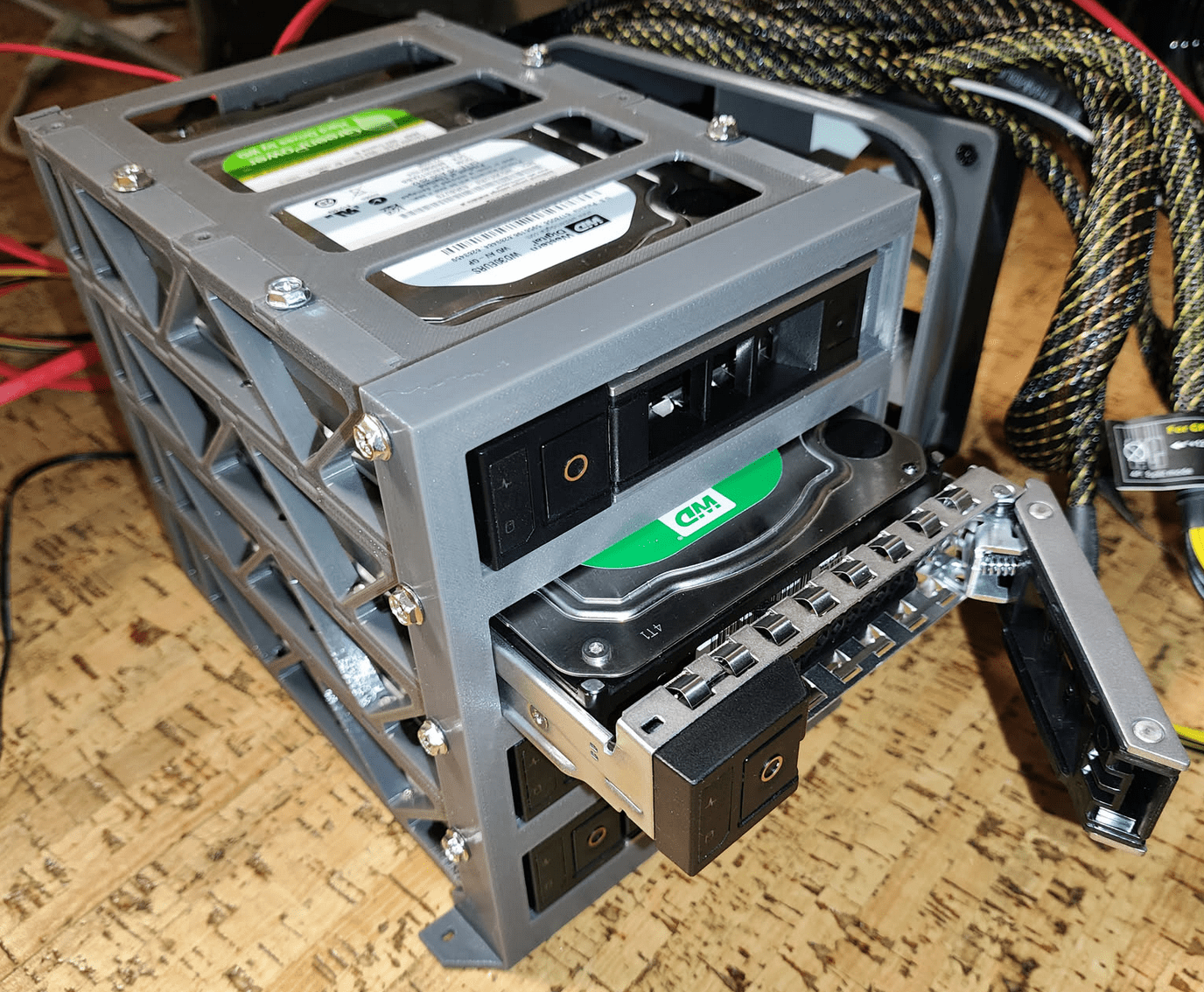

Im Zuge meiner Recherchen habe ich einige Hotswap Drive-Bays zum 3D-Drucken gefunden. Dieses hier ist sogar mit den HDD-Caddys von Dell kompatibel, die es relativ günstig als Clone bei Ali gibt. Allerdings hatte ich mir die falschen bestellt, die zu kurz waren. Ich dachte bei Dell wäre alles gleich und hab nicht aufgepasst was in der Beschreibung steht. Statt nochmal die richtigen zu bestellen und wieder Wochen zu warten, hab ich mir das Bay dann selbst konstruert für die bestellten Caddys. Hinten stecken übrigens nur normale SATA/Stromkabel drinnen statt einer richtigen Backplane, funktioniert aber soweit zuverlässig.

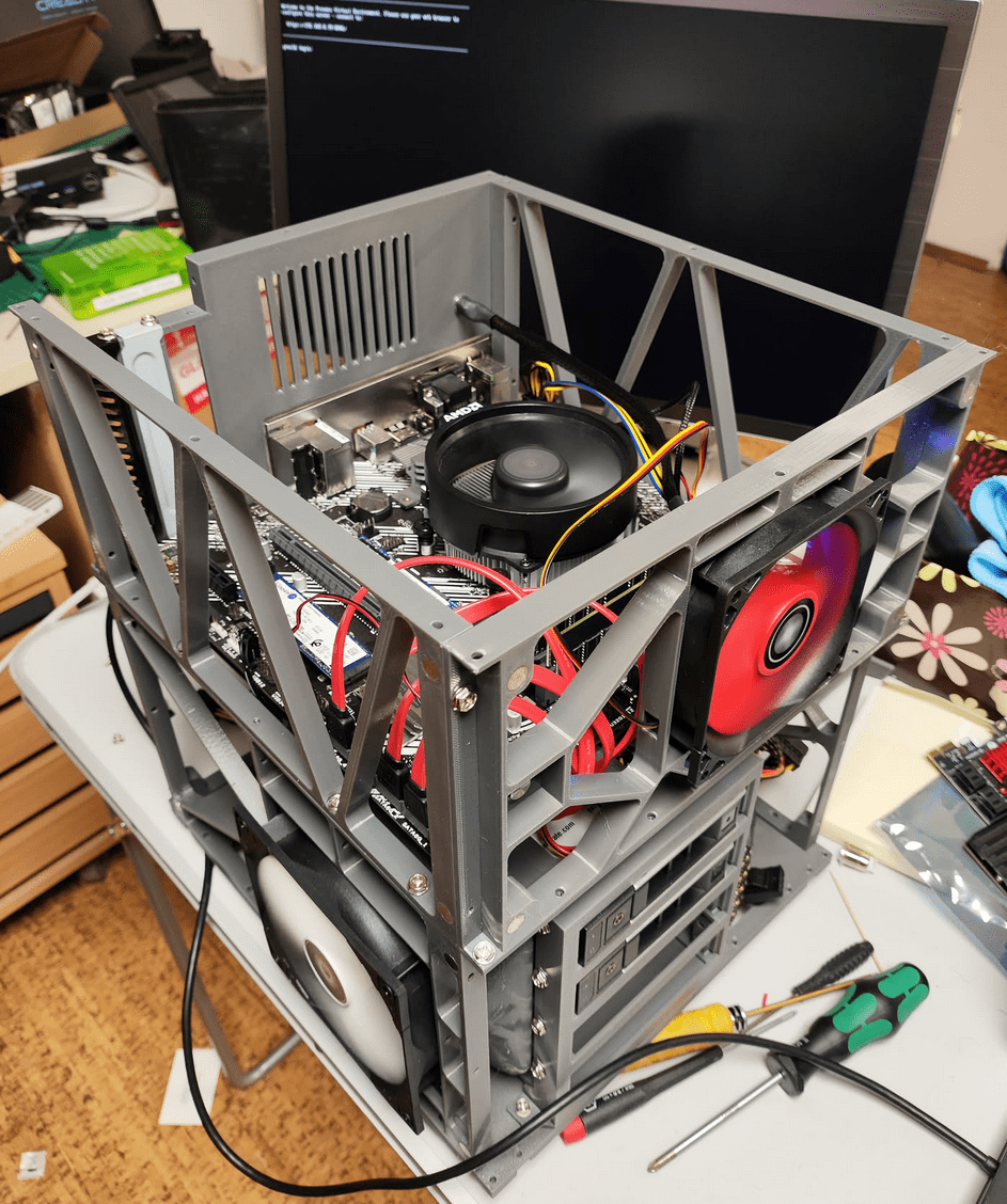

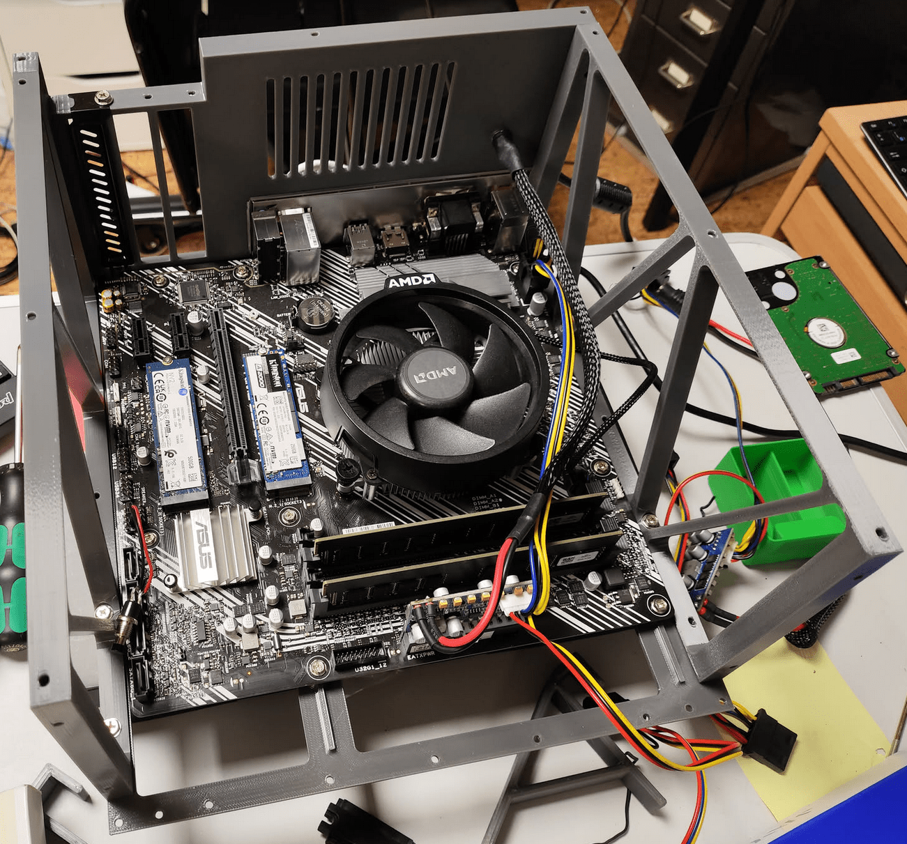

Da das mit dem 3D-Druck des Bays gut funktioniert hat, habe ich begonnen den Rest auch noch zu konstruieren und zu drucken. Kunststoff ist aus EMV-Gründen zwar nicht das optimale Gehäuse-Material, aber bisher funktioniert die Geschichte ganz gut und ggf. kann ich ja immer noch auf ein fertiges Metallgehäuse umsteigen oder den Rechner in ein Metall-Rack stellen.
So sieht das Ganze aus:
Durch die Verwendung des relativ großen uATX Formats ließen sich auch noch Netzwerkkarte oder weitere SATA Controller ergänzen.

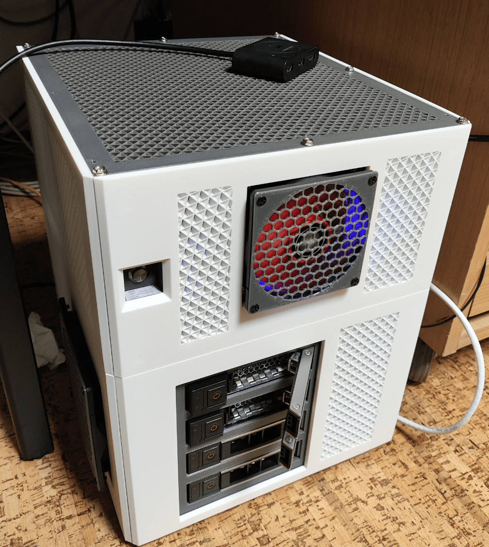

In den Rahmen sind Magnete eingelassen, die die Panels halten, mit denen das ganze dann auch optisch nicht so scheiße aussieht:

CPU wäre natürlich ein 5650/5655G//5750/5755G die optimale Leistung pro Stromverbrauch gewesen, aber bei dem Preis kann man nicht meckern und real wird da kein Unterschied sein.
