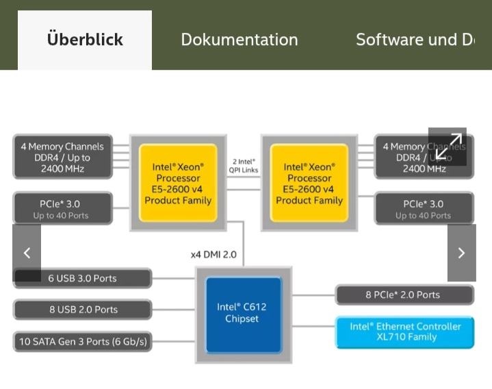

Ich habe 2x 16lanes mit den Hyper-Karten und 1 mal 4xPcie mit ner 10gbe. Wären zusammen das ja 36lanes. theoretisch würden die Lanes ausreichen aber ich habe ein bild gefunden wo auch der Chipsatz sind bedient und Lanes benötigt. Würde der Chipsatz keine Lane benötigen wenn nichts am Chipsatz angeschlossen ist? Und falls doch gebe es die Möglichkeit trotzdem alle Komponenten mit einer CPU zu versorgen?

Kommt aufs Board an. Supermicro zeigt recht deutlich in den Blockdiagrammen welche PCIe Slots an welcher CPU hängen.
Auf dem Bild sieht man auch, dass der Chipsatz über DMI 2.0 angebunden ist. Die 40 Lanes sind da ja zusätzlich. Ob bei einem Dual Board jedoch alle PCIe Ports an einer CPU hängen, kann ich nicht sagen.

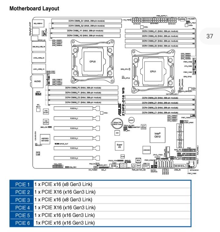

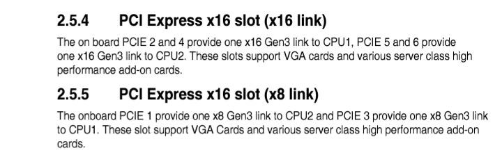

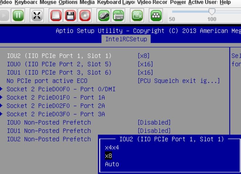

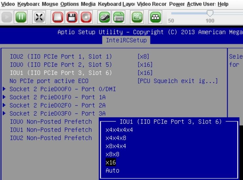

Um die 6 pcie Slots zu betreiben brauch ich beide CPUs das ist klar. Aber mir würde ja die 3 Slots 2x16x und 1x8x reichen (vor erst). Ich habe mit nem BIOS Mod alles pcie Slots freigeschaltet d.h. 4x(4x,4x,4x,4x) und 2x(4x,4x).

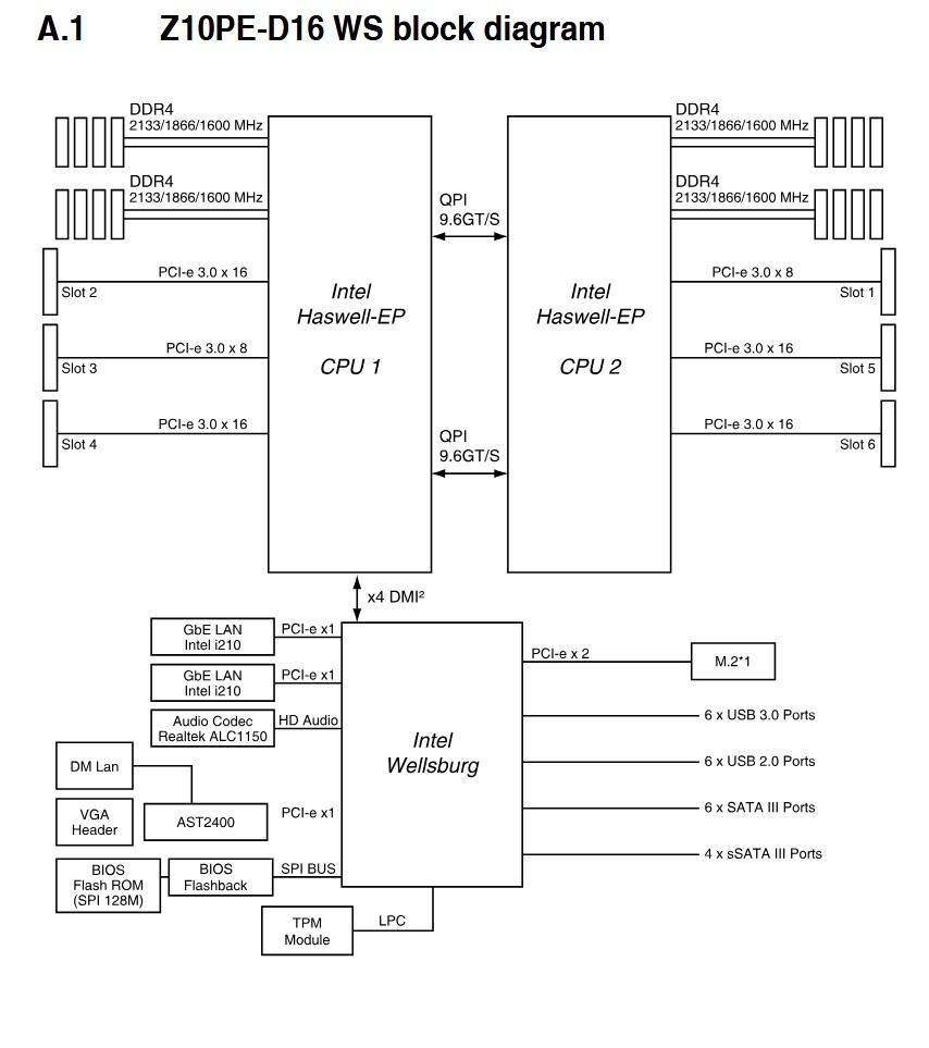

Die Bilder vom Handbuch sagen zwar welche CPU für welche Slot zuständig sind aber ob diese wirklich alle 40lanes zur Verfügung stehen weiß ich nicht.

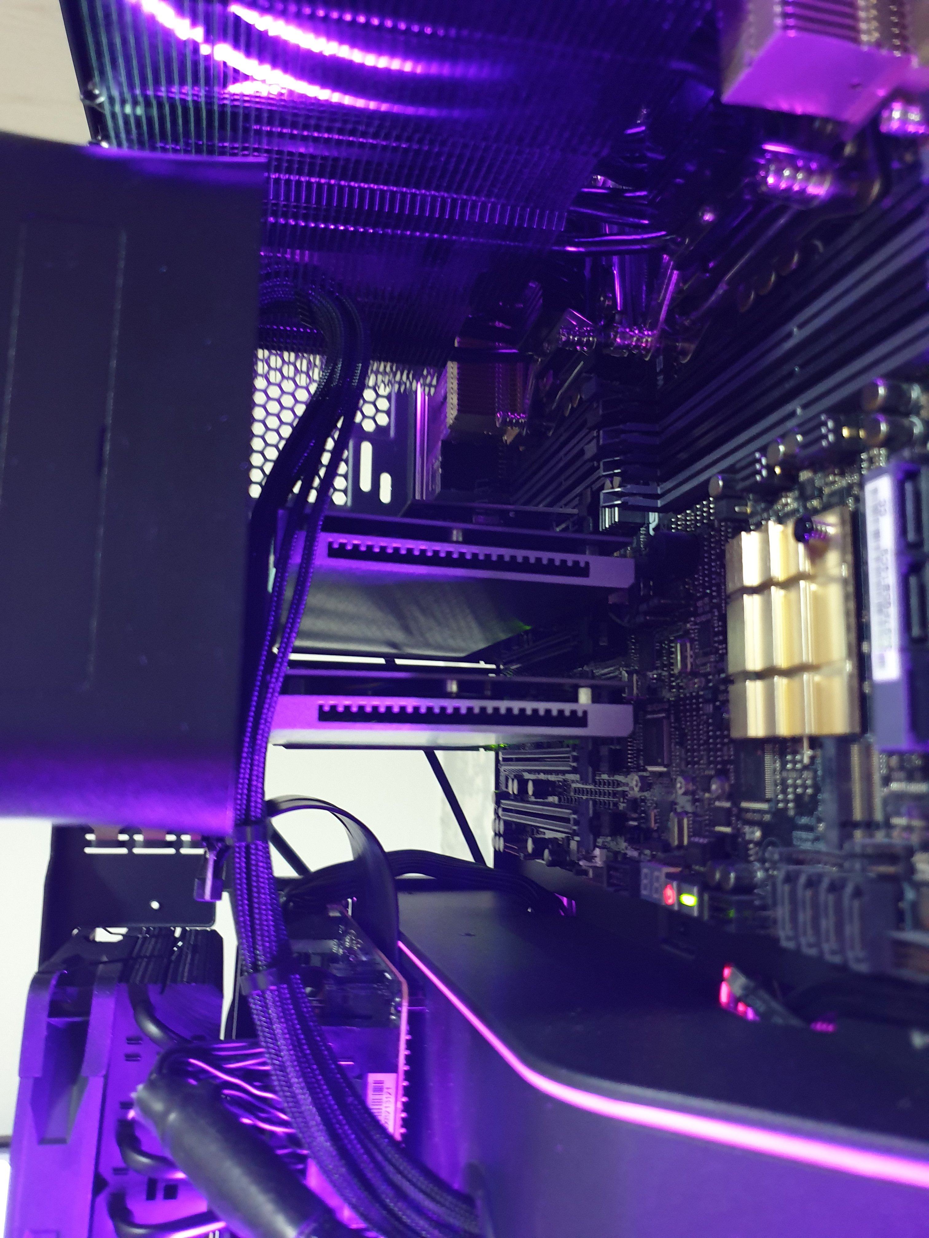

Laut Blockschaltbild Slot 2 16x, Slot 3 8x, Slot 4 16x für CPU 1. Wenn es wirklich 4x 4/4/4/4 und 2x 4/4 macht, dürfte das so passen, ja. Falls die Karten nebeneinander rein passen. Versuch macht klug. Dürfte trotzdem ein Problem mit der Wärmeentwicklung geben mit den drei Karten im Sandwich. Pragmatischte Lösung dürfte sein, die 2. CPU stecken lassen und bspw. Slot 2, 4 und 6 nutzen.
Über Wärmeentwicklung mach ich mir keine Gedanken. Aber ich glaub wenn ich nur eine CPU nutzen möchte muss ich CPU1 verwenden.
Ja, hatte mir auch gedacht, CPU 2 only wäre eleganter. Glaube aber nicht, dass das Board dann startet. Und auf den Chipsatz müsstest Du dann auch verzichten, sollte das tatsächlich gehen..
Wieso machst Du Dir um die Wärmeentwicklung keine Gedanken? Denke schon, dass ein Sandwich aus 8 NVMe und dazwischen noch eine 10 Gbit NIC nicht so ideal ist ohne Abstand zwischen den Karten. Steckt denn das Board in einem Servergehäuse mit entsprechendem Luftstrom? Habe hier vier 2011-3 Systeme mit diversen PCIe Karten, und da ist halt überall die Kühlung der Karten das Problem, obwohl ich zum Glück überall einen Slot Abstand habe zwischen den Karten. Allerdings alles mit Consumer Lüftern in normalen Tower Gehäusen.
Der wird net so stark beansprucht und das System hat genug Luftkühlung. Vor den Hyperkarten steht die GPU... die pustet die Warmeluft eh raus...
Aktuell sitzen die Hyperkarten auf Slot 2 und 4. Ich müsste die NIC dazwischen packen und nochmal alles durchtesten....
Bei Intel zählen die Lanes zu Anbindung des Chipsatzes nie mit, die werden auch DMI genannt, auch wenn es technisch PCIe Lanes sind. Es ist also nicht wie bei AMD wo diese Lanes immer mitgezählt werden.
na dann sollte es ja so funktionieren wie ich mir das vorgestellt habe.

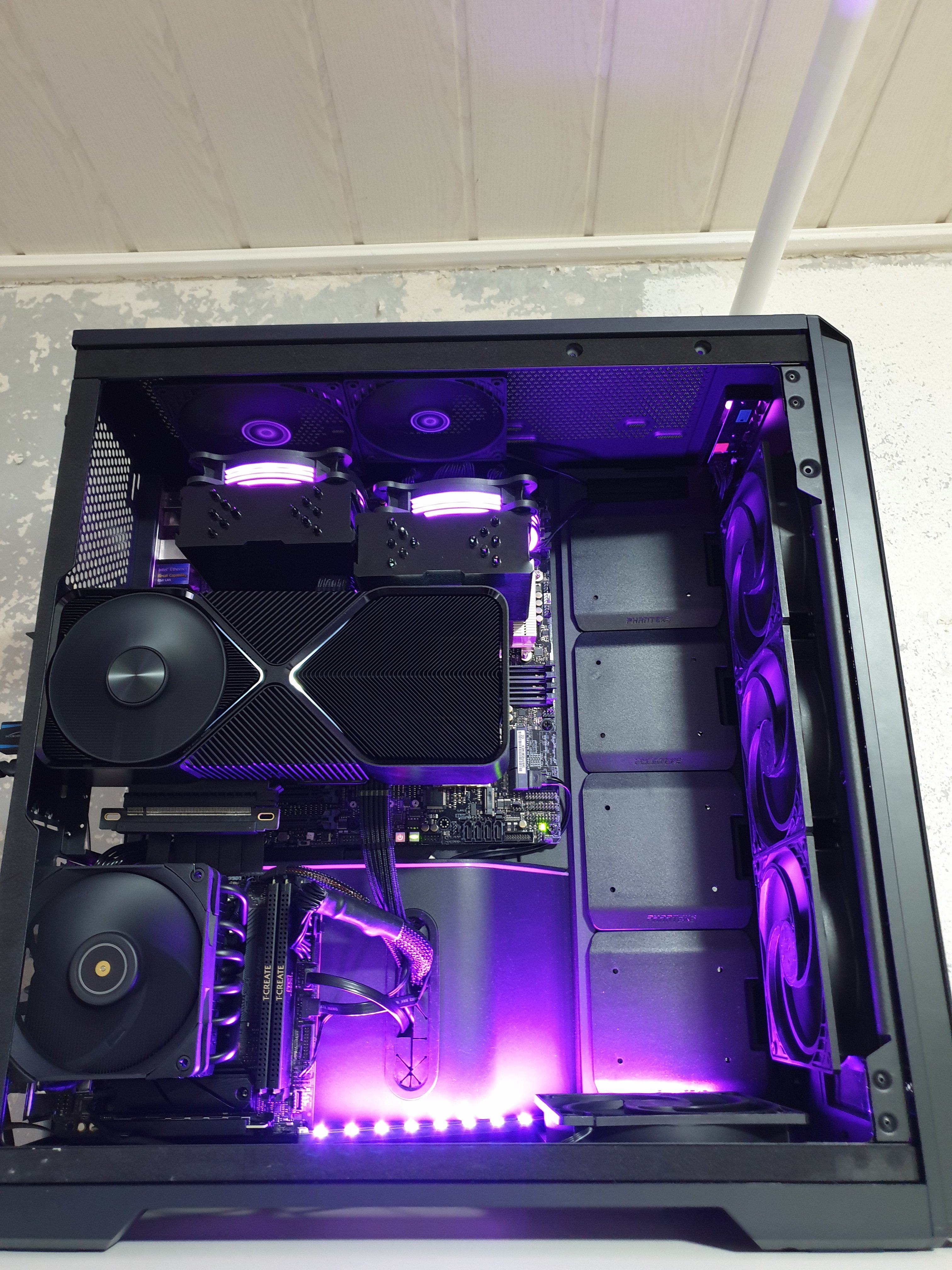

Das war auch einer der Gründe warum ich nicht komplett gewechselt bin. Diese Konstellation war schon in jungen IT-Jahren meine Traumvorstellung. Und durch den Bios Mod ist der Wert für mich weiter gestiegen. Daher habe ich die Hardware in mein neues System mit dem Phanteks Enthoo Pro 2 integriert und nicht ausgesondert. Ich hänge an dem System und möchte es solange es geht behalten.
Deswegen hab ich mir auch ein Mini itx System angelegt :)

sollte man eigentlich im Review deutlich sehen 😀
Okay, habe mal kurz in das Review rein gesehen. Hoffe nur, Du musst das Teil nie zur nächsten LAN schleppen, obwohl es luftgekühlt ist. Ist ja brutal.

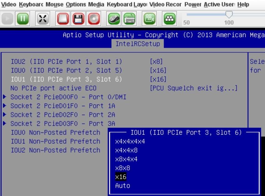

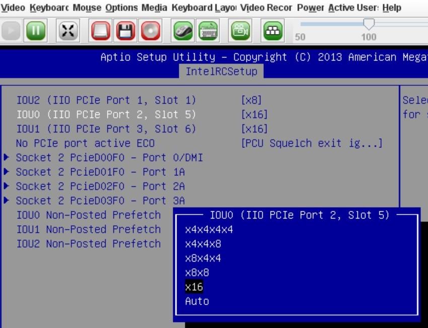

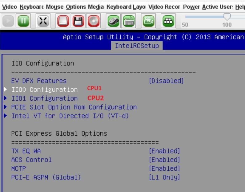

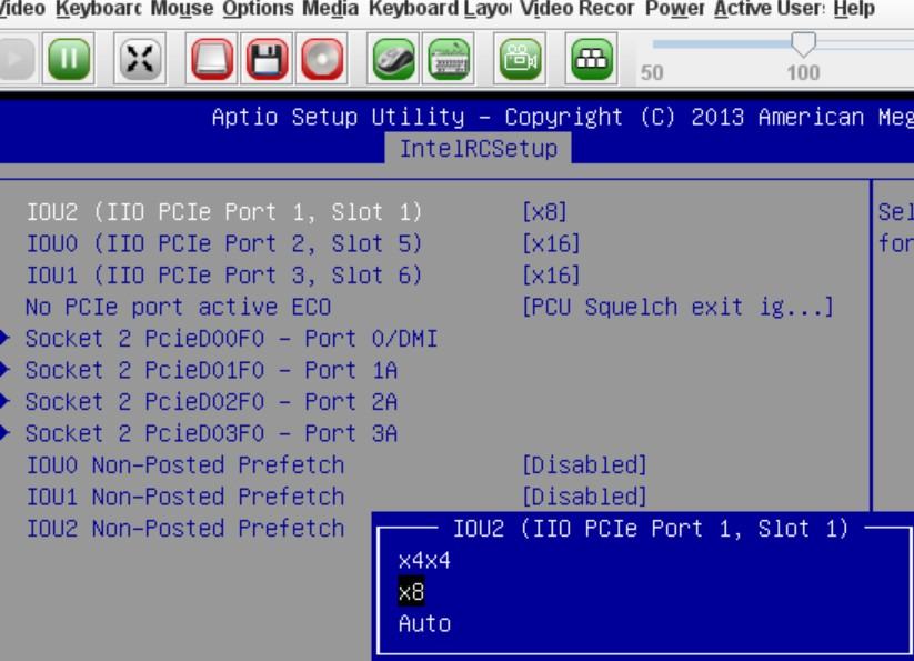

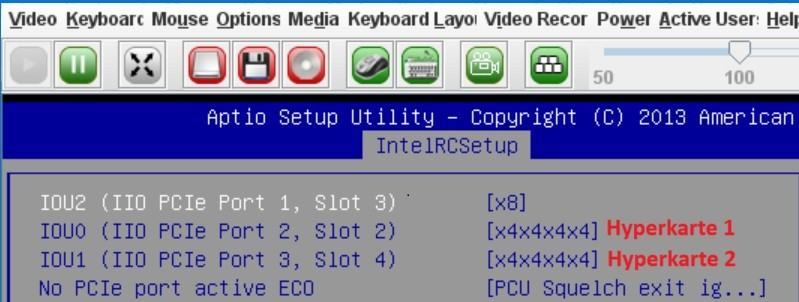

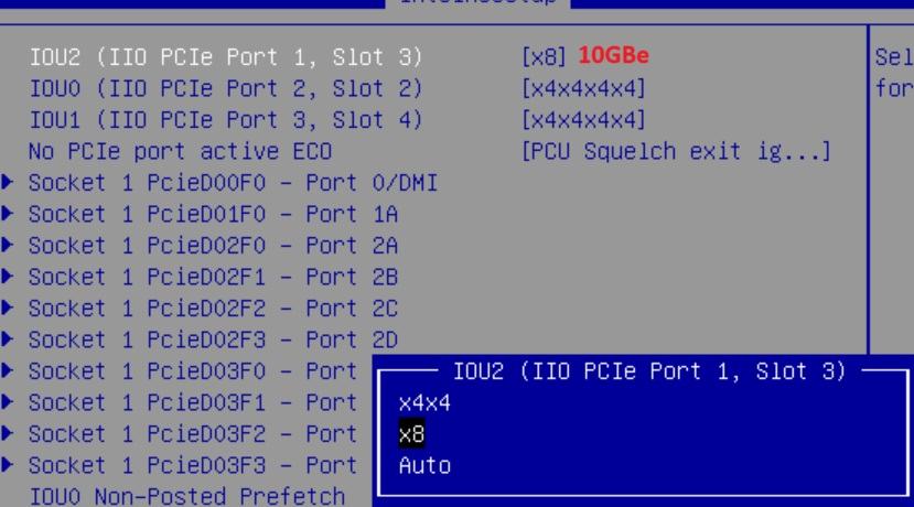

Hier nochmal Pics zu dem Thema Bifurcation
