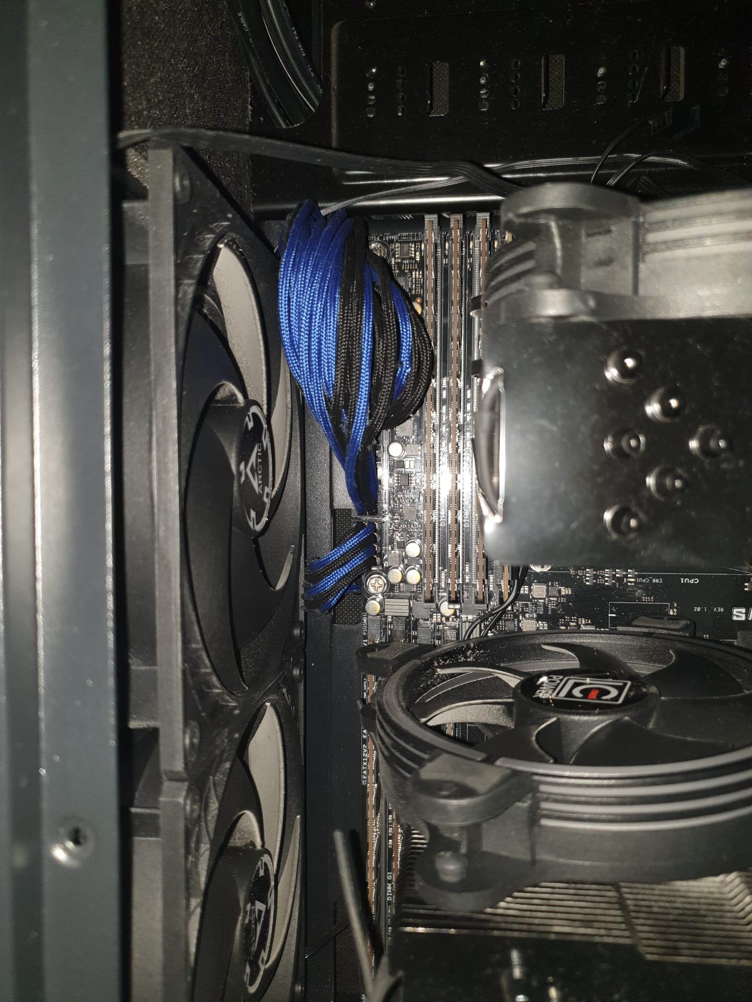

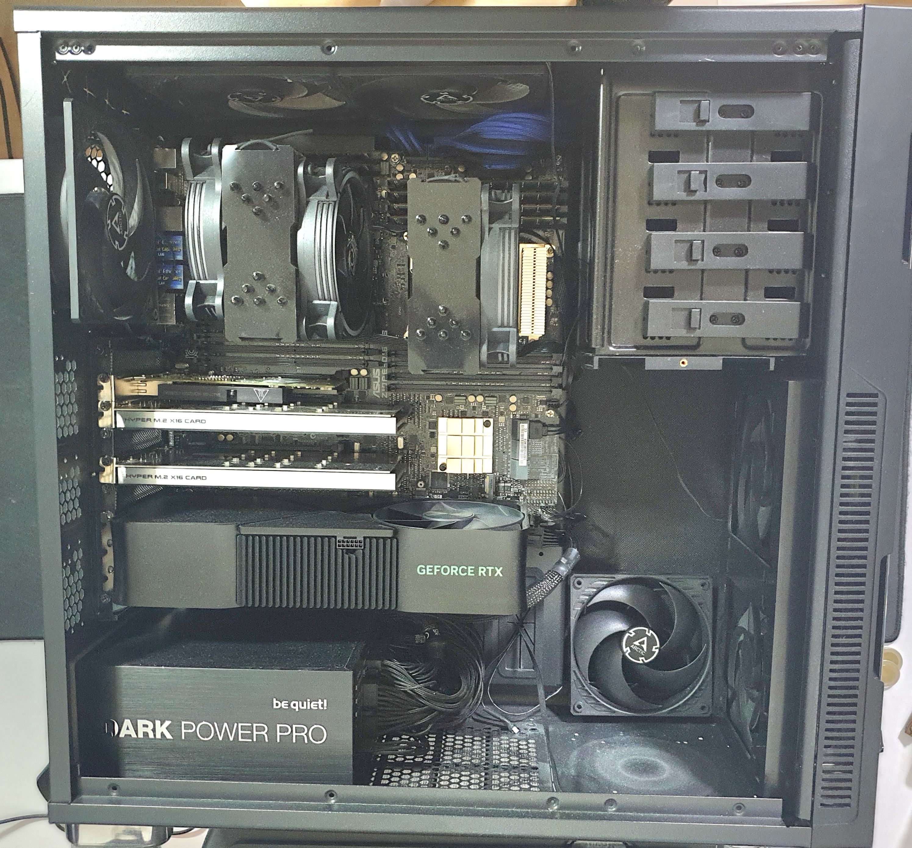

Hardware vor dem Umbau:
Falls ihr euch wundert warum die Ramriegel alle oben platziert sind hat einen Grund. Aber später mehr dazu. Wie ihr seht sind die Stromkabel für das Mobo oben platziert was mit dem Lüfter manchmal kolludiert. Das ist leider bei den meisten EATX Boards so, dass der Stromanschluss oben und nicht wie bei ATX rechts an der Seite geführt wird. Das Case war das Nanoxia Deep Silence 5 Rev. B.

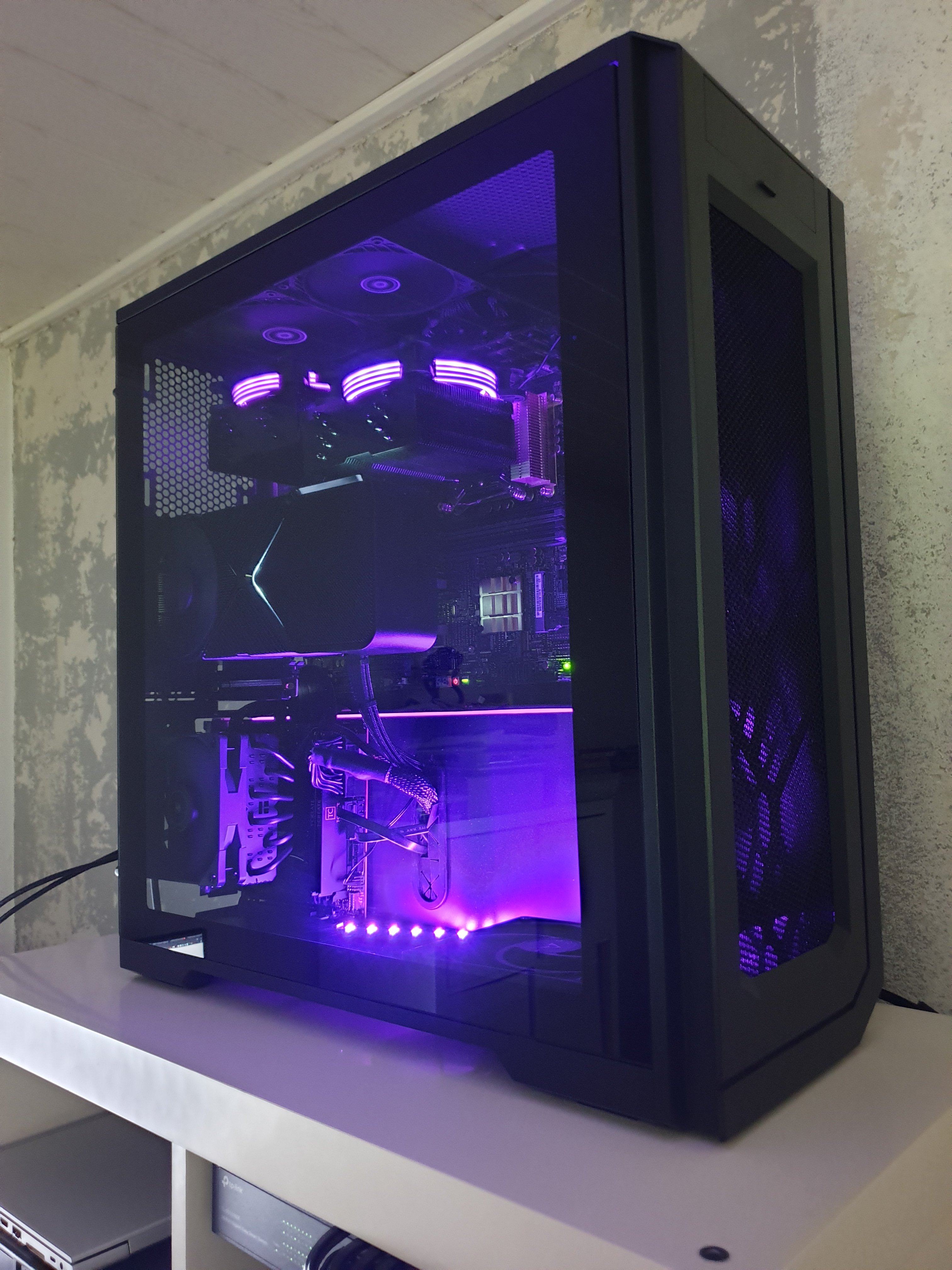

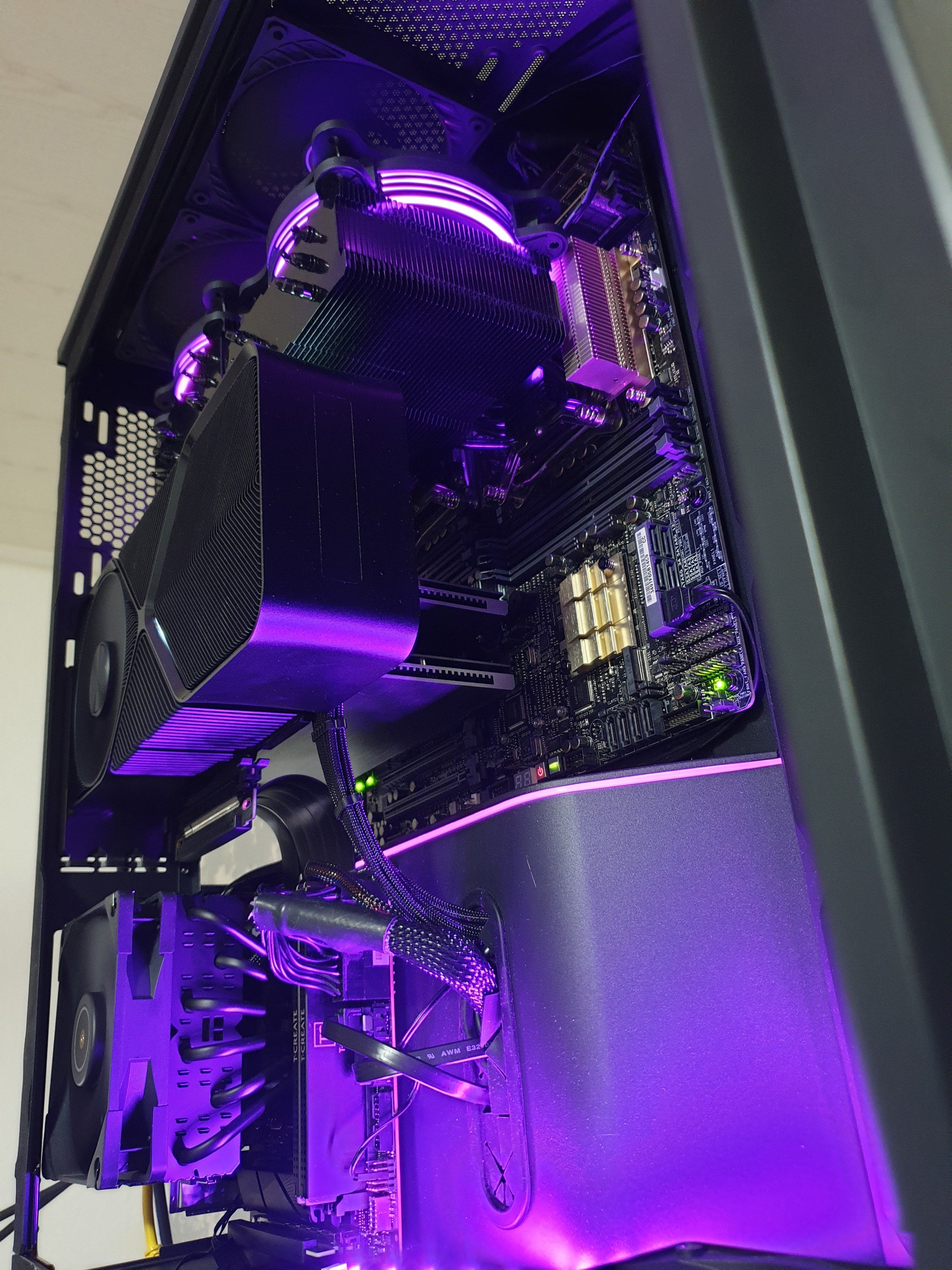

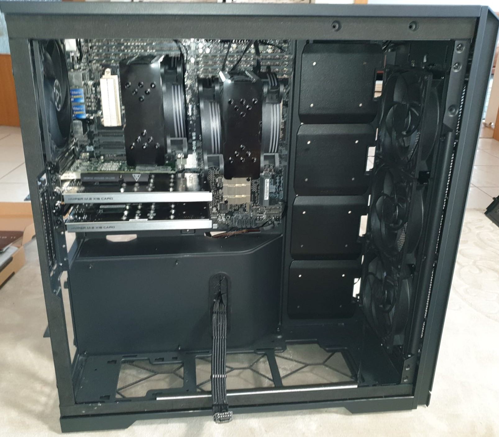

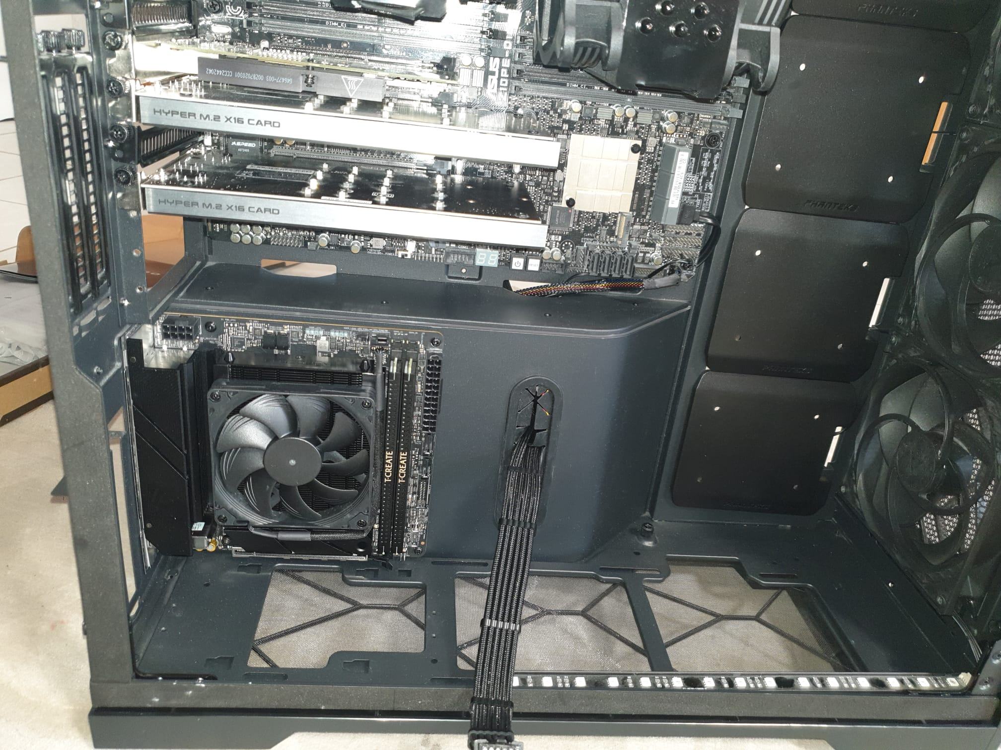

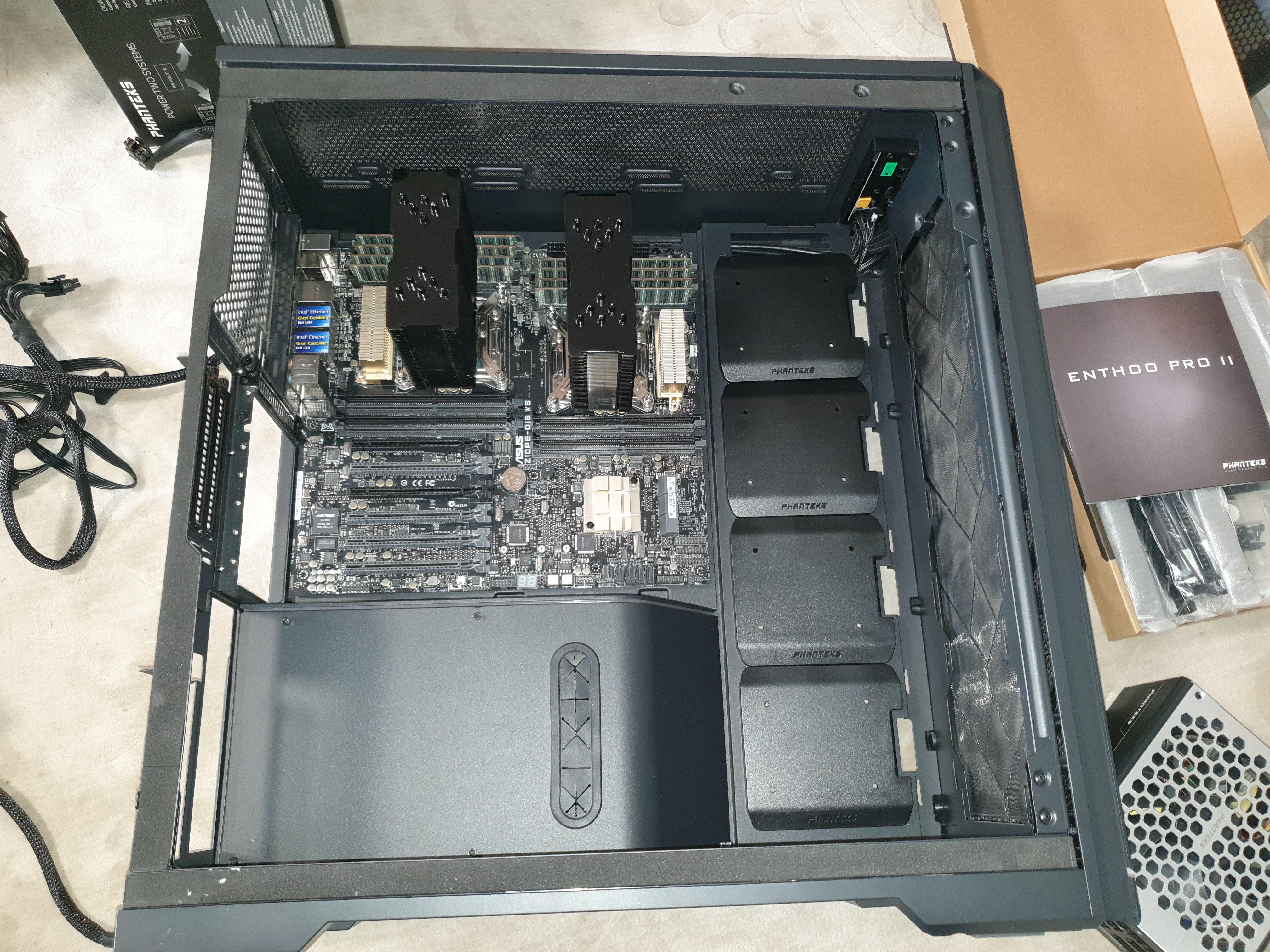

Einbau der alten Hardware ins neue Case:
Das EATX Board passt sehr gut in das Case Phanteks Enthoo Pro 2 rein und sieht auch sehr stabil aus :)

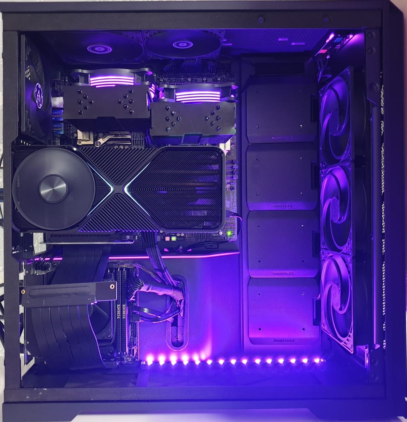

So sah es dann letztendlich in der Endversion mit den alten Kompos aus. Dann wurden die neuen Teile für das ITX System als "Dailydriver" gekauft und getestet.

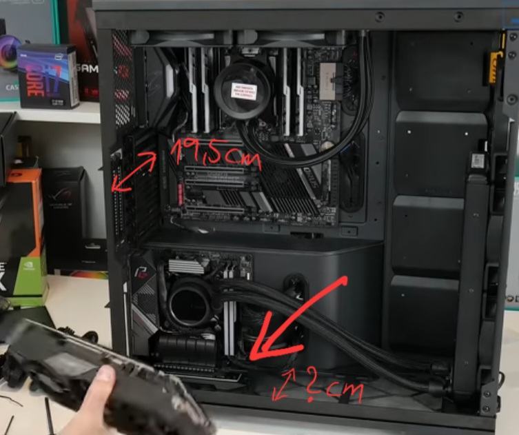

Hab nicht herausfinden können wie viel Platz ich von der ITX Rückwand bis zur Scheibe hatte. Dies wurde nirgends im Netz beschrieben! Naja nun weiß ich es ja und gebe die Info an euch weiter.
Es sind ca. 12,5 cm Platz frei von der ITX Rückwand bis zur Scheibe.

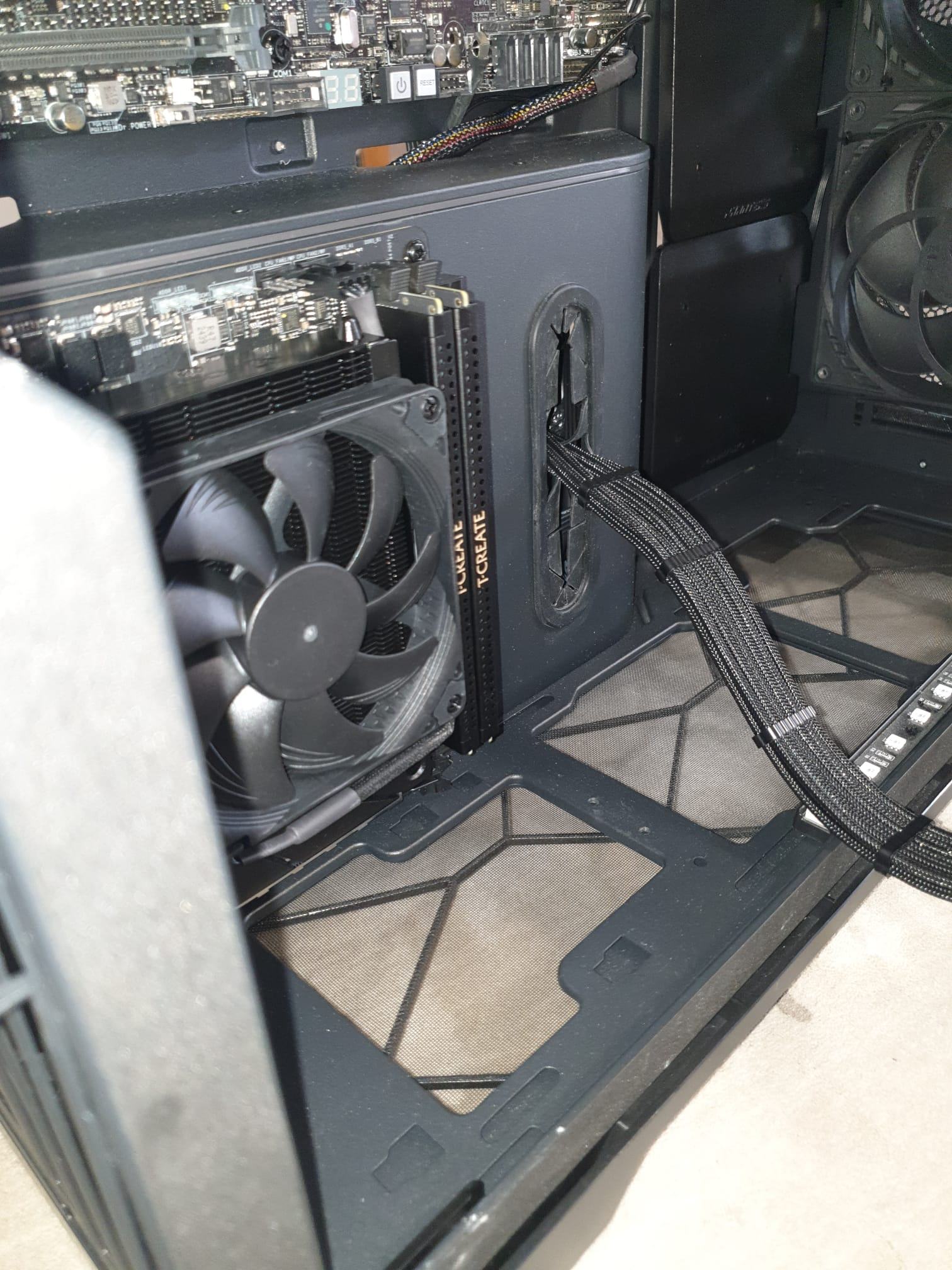

Da ich noch kein passendes Riserkabel PCIe4.0 hatte war ich gezwungen eine Verlängerung mit den beiden PCIe3.0 Riserkabel von Phanteks auszuprobieren. Und siehe da es hat auch einwandfrei funktioniert. Hierfür musste ich aber erstmal im Bios die Einstellung Gen3 für den 16xSlot einstellen. Weil die GPU 3 Slots belegt war es suuuper eng im ITX Bereich weshalb ich mir eine andere Lösung einfallen lassen hab. Die GPU wurde quasi zwischen dem Haupt und Zweitsystem untergebracht. Dafür hat das Case eine zusätzlich Verankerung hinten am Gehäuse wo die Halterungen der GPU reingesteckt werden können. Zudem musste ich die CPU-Kühler nach oben gerichtet drehen weil sonst die GPU kein Platz in der Mitte hätte.
So schaut fast die endgültige Lösung aus:

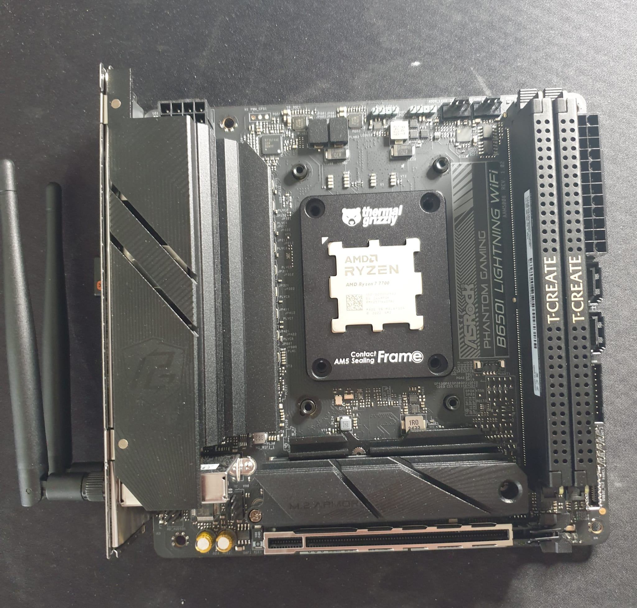

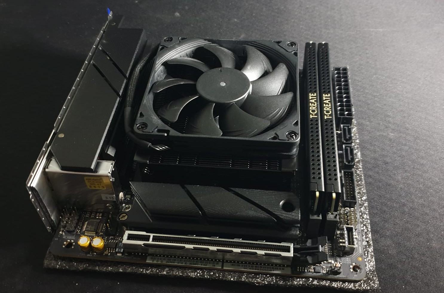

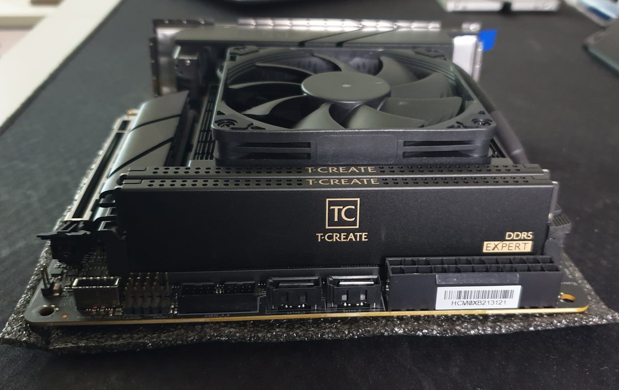

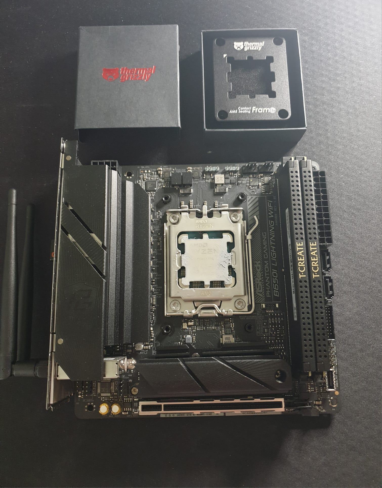

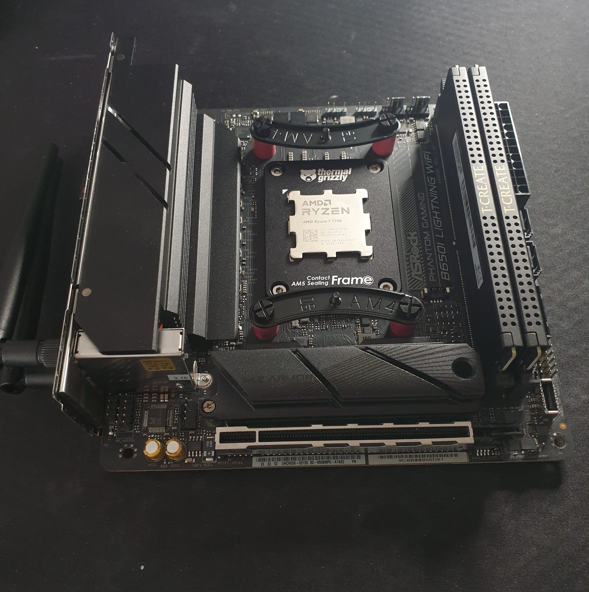

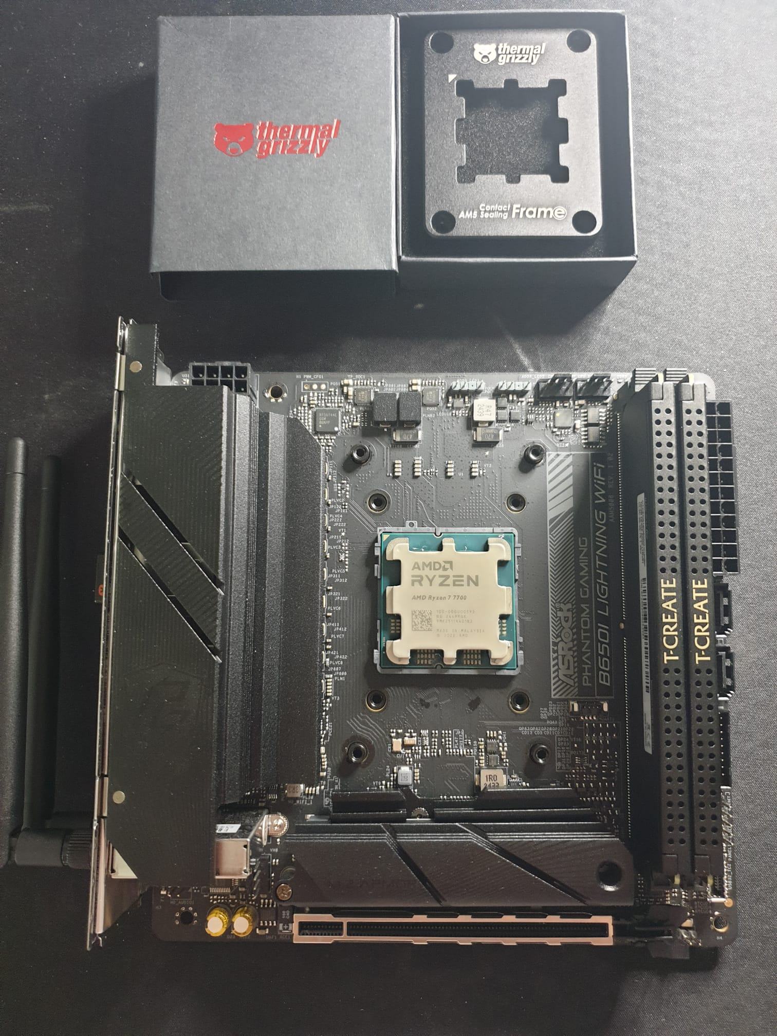

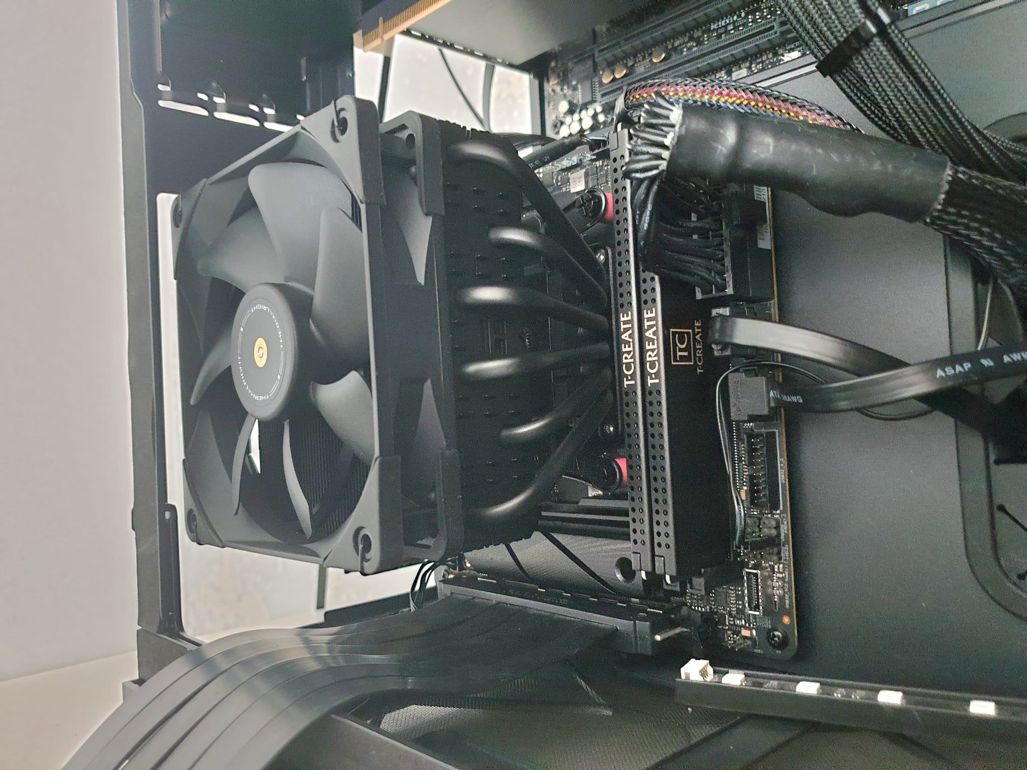

Umbau des Kühlers und Einbau des CPU-Rahmens:
Hab mir dann ein PCIe4.0 Riserkabel aus China bestellt weil die sooowas von teuer sind! Alles angeschlossen und im Bios die Einstellung auf Gen4 umgestellt. Dann lief auch alles ohne Abstürze etc... :)
Zudem Riserkabel habe ich mir zusätzlich noch eine Frame-Rahmen für die CPU angeschafft, damit die CPU etwas kühler wird.

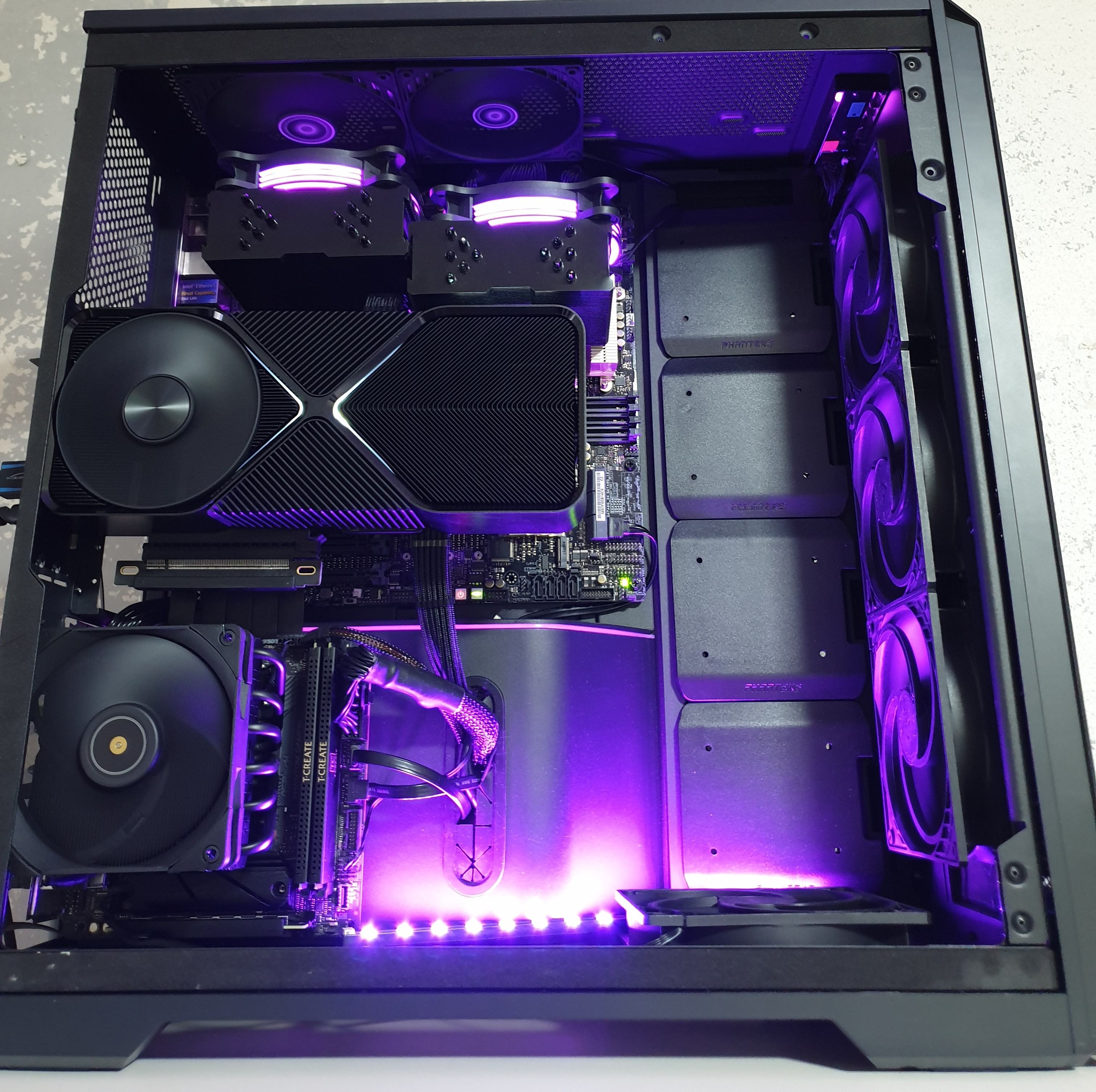

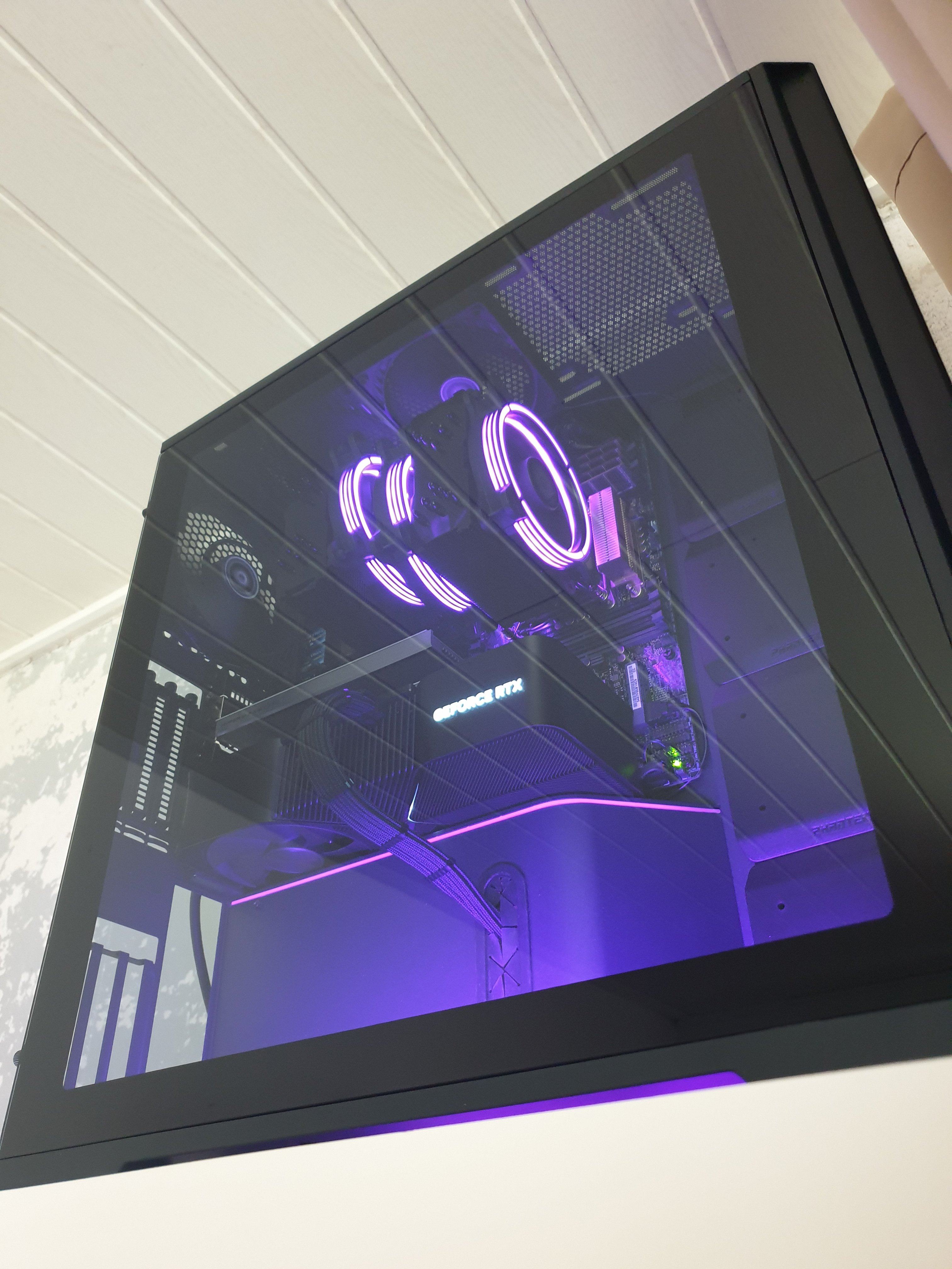

Aktuelle Version...Projekt abgeschlossen...

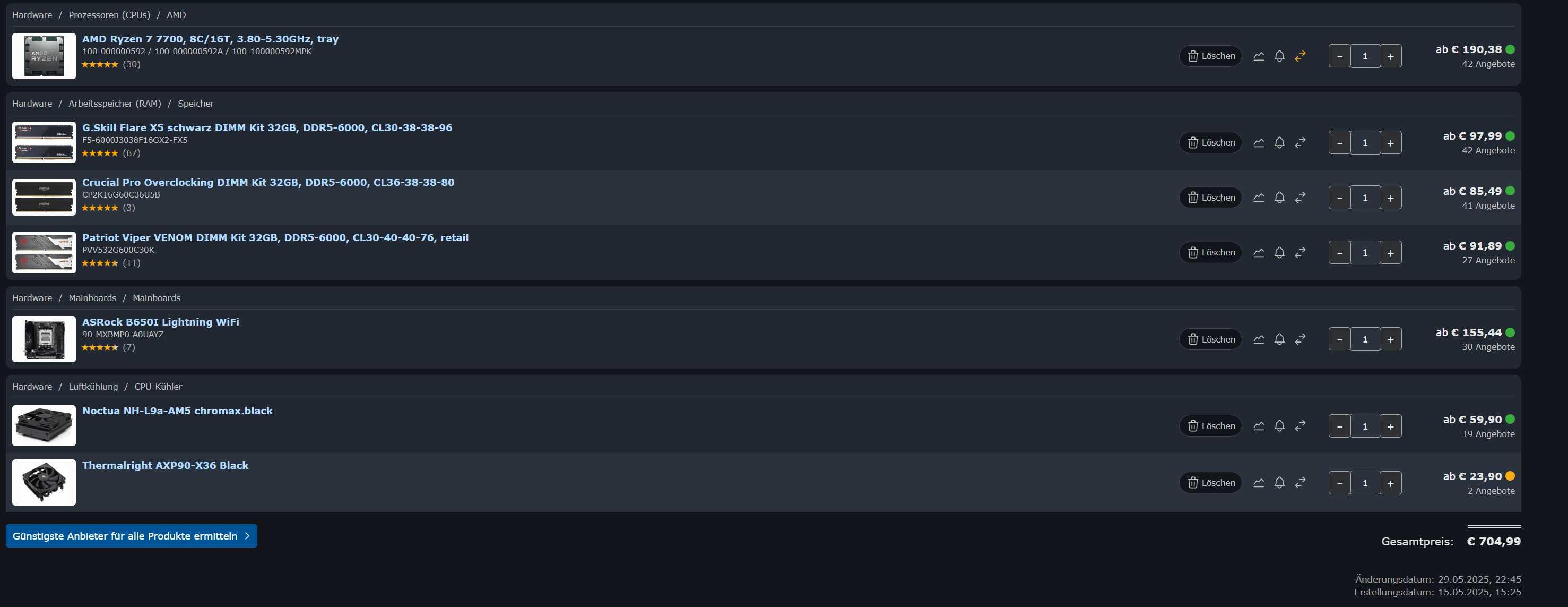

Wäre der 7700 der günstigste und stärkste für 4K 144? oder gibt es noch weitere vergleichbare? Eine mit iGPU wäre top...für den Austausch und Umbau einer NAS etc...
edit:
ich komm mit dem Preis sogar genau so hin wie mit dem 12400!
Der 7700er tray für ca. 200 Euro ist schon die beste Wahl derzeit in dieser Preisklasse.
Beim Speicher würde ich zum sweet-spot DDR5-6000 mit CL30 oder CL32 greifen.
Aus alten Sachen die bestmögliche Performance rausholen bin ich bei dir.
Aber in den Fall würde ich mir diese alte Hardware nicht neu kaufen, sondern wo vorhanden aus anderen Rechnern nutzen bzw. fehlende Teile günstig gebraucht beschaffen.
Der 7700 Tray ist eine echt gute CPU um ~190€ wo man einfach zuschlagen muss wenn der Bedarf da ist. Je nach Anforderung könnte auch ein ASRock B650I Lightning durchaus Sinn machen.

@zog88 ich brauche einen TopKühler denn im Phanteks Enthoo Pro 2 im unterem Bereich geht es leider nicht anders. Einen Alpenföhn würde auch gehen, der ist etwas günstiger...

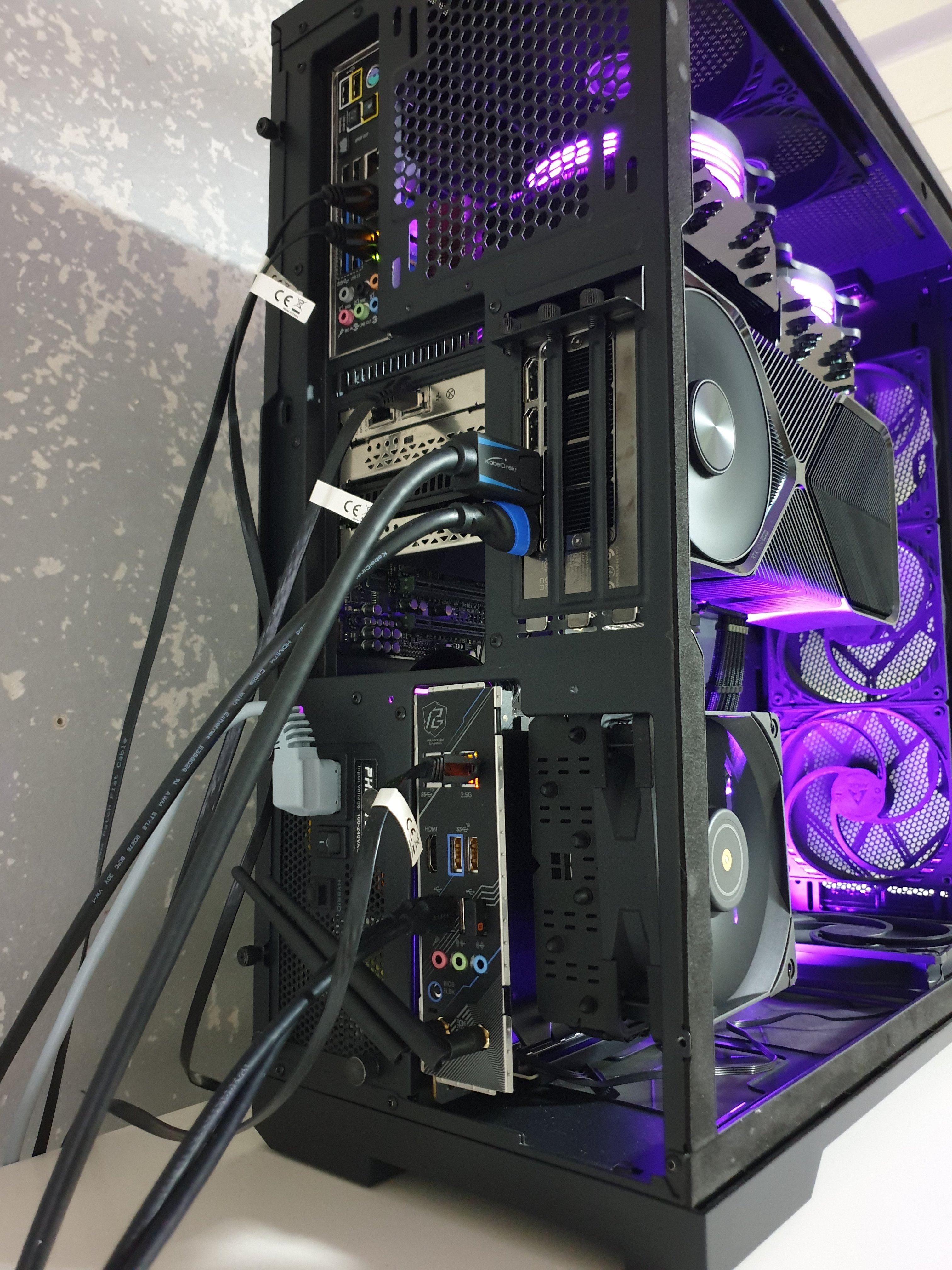

Aktuell sieht es so aus... da muss ich noch etwas handanlegen und verbessern...

"Also ich hab mal eben nachgemessen.
von der ITX Wand bis zur Scheibe sind es 12cm.
GPU ist 6cm breit.
wenn ich 1cm Platz lasse zur Scheibe dann bleiben mir 5cm für Mobo und Kühler :/
das wird dann wohl nix mehr...
ooh doch der Noctua NH-L9 würde noch reinpassen :)
Abmessungen mit Lüfter114x37x92mm (BxHxT)
oder ein Thermalright AXP90-X36 Abmessungen mit Lüfter
95x36x94.5mm (BxHxT)
das wird zwar alles eng... aber sollte passen..."
Reichen völlig aus, damit lassen sich zb in einem Dan A4 weit stärkere CPUs kühlen
ok, aber kann es nicht sein dass der Lüfter einfach zu nah an der GPU ist und ich somit die CPU nicht richtig kühlen kann?
Denke so ca. 1cm zwischen GPU und Lüfter des Kühlers...
Ich hab schon CPU Kühler, anliegend an der graka verbaut, kein Problem. Du machst die da zuviele Gedanken
Ich glaube, ohne es getestet zu haben, dass sich das nicht viel nimmt. Ich würde versuchen, die Temperatur nach oben weg zu transportieren
ja, genau... ich habe aktuell die Gehäuselüfter so aufgebaut das es einen Kamineffekt bildet.
FRONT: 3x 140
UNTEN: 1x140
OBEN: 2x140+1x120
HECK: 1x140
Der Lüfter der GPU und der CPU wird da auch dazu beitragen die Luft nach oben zu wirbeln. Werde den Lüfter auf die CPU richten.
Meine beiden Xeons werden dann die kommende Luft weiter nach oben an die Decke ziehen. Muss aber die Kühler wieder drehen weil aktuell zeigen sie in Richtung Heck.

So sieht aktuel die Liste aus:
Welchen RAM und Kühler würdet ihr nehmen bzw. empfehlen?
Ich bin noctua Fan, finde diesen aber überteuert, vom axp würde ich eher den vollkupfer nehmen, den gibt's aber glaub ich am Markt gar nicht mehr
Da können andere sicher mehr dazu sagen, ich hab fast nur noctua verbaut
Nimm den Noctua Kühler.
Habe den Noctua L9 und den Thermalright AXP90-X47 (etwas höhere Version vom X36) - es nehmen sich beide nicht viel bei der Kühlleistung, aber der 92mm Noctua NF-A9x14 Lüfter ist den Mehrpreis Wert, denn der mitgelieferte 92mm Thermalright Lüfter taugt wirklich nichts, viel zu laut. D.h. du müsstest diesen Lüfter so wieso gegen einen Noctua Lüfter tauschen, wenn es leise werden soll. Verarbeitungsqualität und Materialqualität ist bei dem Noctua Kühler ebenfalls eine völlig anderes Level als der Thermalright Kühler.
