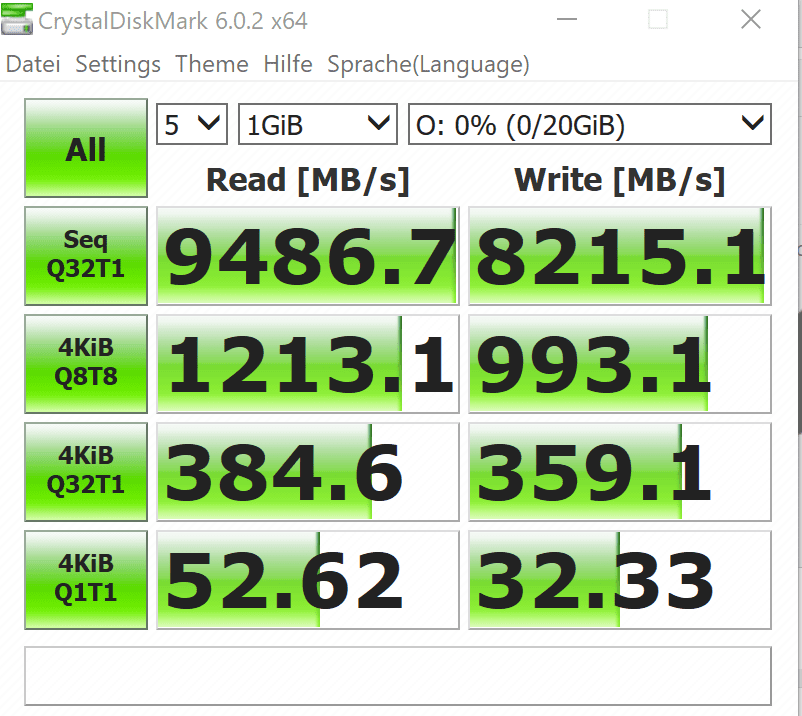

Braucht man bei 10Gbit aber auch nicht wirklich. Das hier war 2021 mal Client auf NVME-Raid0 SMB-Share:

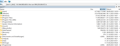

TreeSize hat gegen WizTree keine Chance. Das scannt via SMB brutal viel schneller (vs Total Commander) (y)
Dann hab ich beide Apps beendet (wegen caching) und neugestartet. Da war TreeSize beim ersten Scan (nach dem App-Start) extrem zäh, während WizTree nach dem App-Start so schnell war, als hätte man es nicht neu gestartet :)
Fairerweise muss ich anfügen, dass ich "nur" 1 Mio. Files gescannt hab. Und ich weiß nicht, ob beide Apps jeweils andere Files gescannt haben
Ich lasse beide bei Gelegenheit komplett durchlaufen (7,5 Mio Files scannen) und melde mich noch mal
edit:
Holy shit !!! Erster WizTree-Run war nach nur 4:08 Minuten beendet :oops: Total Commander "Eigenschaften" brauchte dafür Stunden. Ich arbeite seit vielen Jahren nur mit Total Commander, aber dafür ist er völlig ungeeignet (mal im TC-Forum anfragen, ob man da was machen kann)
edit2:
Ob mehrere Runs hintereinander oder mit App-Neustart - die Perf. via SMB war mit WizTree stets gleich (4:08 Minuten)
TreeSize brauchte 5:33 Minuten und beim 2. Run 5:25 Minunten. Bei App-Neustart wieder 5:33 Minuten
"WizTree" FTW!!!(y)
(suche bei Gelegenheit nach weiteren Tools)

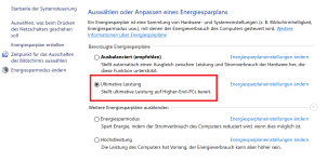

Dennoch sind unsere Server auf "full power" Leistungsprofil eingestellt, zumindest bei den relevanten Systemen.
Hatte keinen Anspruch auf Allgemeingültigkeit. Die Kernaussage sollte sein: Server werden primär auf ihre Last dimensioniert, nicht auf minimalen Stromverbrauch. Ja, Effizienz ist wichtig, und auch (bzw. gerade) bei den Hyperscalern hilft es, wenn jede einzelne Kiste etwas weniger verbraucht. Aber wie Du ja auch schon schreibst: eher abschalten als idlen lassen.
Ich weiß nicht, wie es heute ist. Aber vor 15 Jahren hat man bei HP- oder Dell-Servern mit dieser Einstellung gerade NICHT die maximale Performance herausgeholt, zumindest nicht bei Datenbank-Servern.
Warum? Weil Turbo Boost u.ä. nicht mehr funktioniert hat. Entweder wurde das gleich abgeschaltet - oder auf die CPUs wurden zu warm, um längere Zeit in die Turbo Boost Modes zu schalten.
Bessere Ergebnisse gab es mit Power Management vom Betriebssystem. Sleep States aktivieren und CPUFREQ Einstellungen so, dass die Kerne entweder geschlafen haben oder mit der maximalen Frequenz gelaufen sind. Mit den normalen CPU Governor Einstellungen gab es auch schlechte Ergebnisse, weil im schnellen Wechsel zwischen Last und Warten auf einem Datenbank-Server die CPU-Frequenz oft im mittleren Bereich gehalten wurde und nicht immer zu den höheren Frequenzen hochgeschaltet wurde. Also, zumindest damals war es so, dass man ziemlich viel testen und tunen musste, wenn man wirklich die maximale Leistung haben wollte.
Letzetendlich sind Stromspar-Techniken gut. Weil man die Performace erhöhen kann, die Hardware-Lebenszeit verlängern kann und auch noch etwas für die Umwelt und den Geldbeutel tut. Letzeters ist in den Firmen zwar nicht wichtig - aber man möchte ja trotzdem einen guten Job machen.
