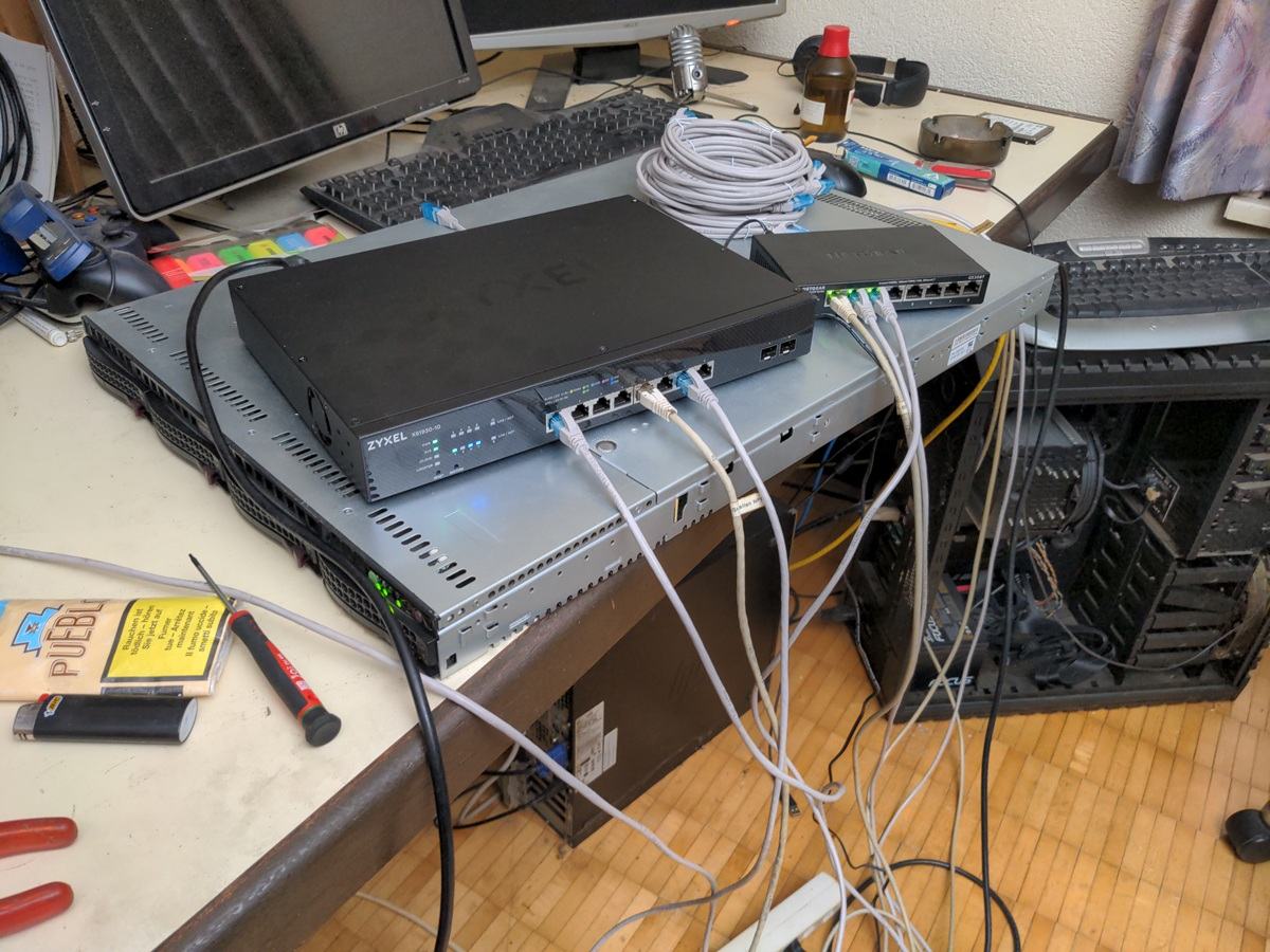

Die Firewall zieht so zwischen 65-95W bislang, sollte sich also kühlen lassen. Wüsste aber nicht wie ich den Venti anders platzieren könnte im Tower, der wär jetzt ziemlich ideal angebracht. Im Moment steckt noch eine Quad NIC in den freien PCIe, die geht mir schon auf den Senkel weil sie den Luftstrom blockiert.
Sieht in etwa so aus:
Wie meinst Du denn das?
Ich meine schon den externen Traffic. Einen Switch derart zu exponieren erscheint mir sehr unorthodox. Ein Medienkonverter ist ja genau dafür gedacht transparent verschiedene Medien zu verbinden. Ein Switch ist eigentlich nicht dafür gedacht und durch Fehlkonfiguration, Backdoors oder Sicherheitslücken kann es schieflaufen.
