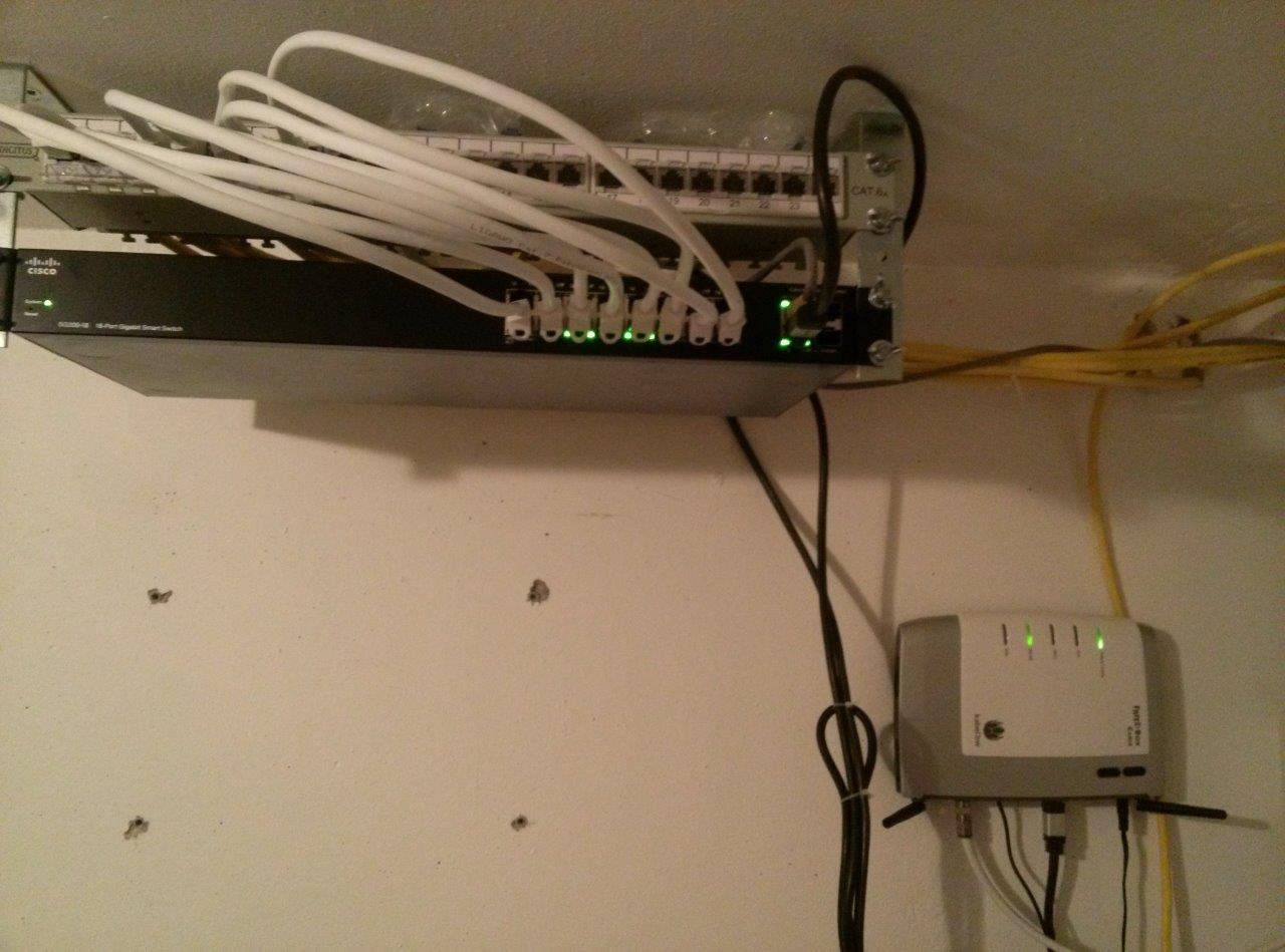

Ich habe das so wie auf dem Bild gemacht. Ist zwar noch nicht fertig aber die Winkel und Schrauben haben mich 10 Euro gekostet. patchfeld komp.jpg

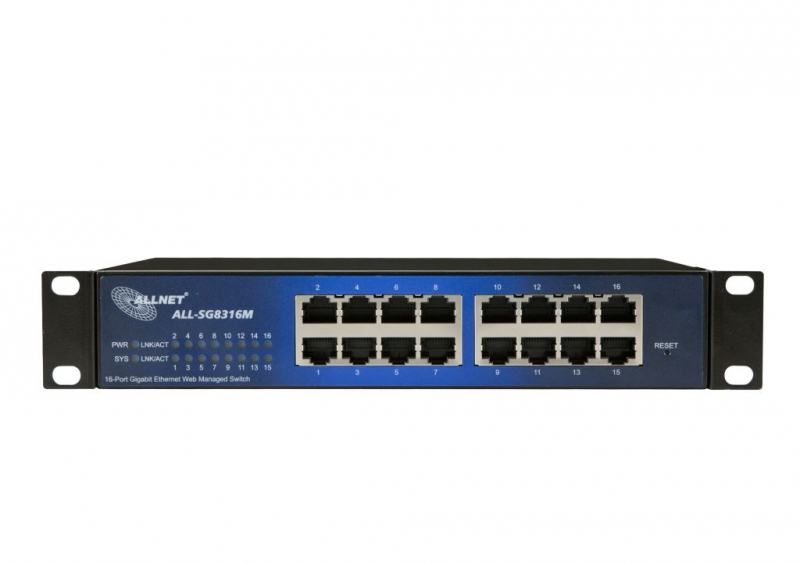

https://www.maxrev.de/8-10-12-16-24-port-switches-fuer-10-zoll-rack-t375599.htm

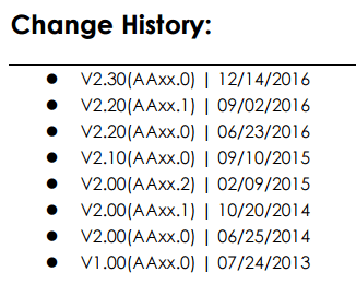

Es scheint als sei der ALLNET ALL-SG8316M baugleich zum ZyXel, da die Front sehr ähnlich aufgebaut ist und das Gehäuse exakt die selben 216 x 133 x 42 Abmessungen besitzt, aber ich glaube, dass Allnet bei Zyxel einkauft, da deren Firmwares immer sehr viel älter sind. z.B. hat ZyXel im Dezember 2016 ein Update rausgebracht und bei Allnet steht was von April 2015. Überhaupt gab es in dem Zeitraum sehr viele Updates, die bei Allnet dann alle fehlen würden:
Hier hatte z.B. mal jemand ein Problem mit dem ALL-SG8316M und Allnet hat ihm gesagt, dass es keine Updates für den Switch gäbe:
Suche für den Privatbereich einen managed 16 x 1Gbit Switch mit LACP - administrator.de
Bisher habe ich schon getestet: Allnet ALL-SG8316M Die Firmware war vom Jahr 2014 und ich hatte einige Probleme damit.
Laut Support gibt es dafür keine neuere Firmware.
Daher macht man denke ich mit dem "Original" nichts falsch, sofern es das sein sollte. Hier noch mal Bilder zum Vergleich:
Außerdem kostet der Allnet mit Versand knapp 110 €, also sonderlich günstiger ist er auch nicht, obwohl er direkt in Deutschland zu haben ist. Dafür muss man aber neidlos anerkennen, dass die Rackhalter direkt dabei sind. Ich frag Allnet mal ob die uns die Halter auch einzeln verkaufen. ZyXel habe ich bereits gefragt, aber die haben eine Mindestbestellmenge von 500 Stück (natürlich für Distributoren und nicht für Endkunden, aber selbst die legen sich bestimmt nicht so viele ins Lager).

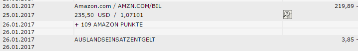

Ich habe übrigens zwei bei amazon.com bestellt. Ich brauche insgesamt 26 Ports bzw bei 2 Switchen steigt der Bedarf noch mal um 1 und wenn ich Link Aggregation mache, dann sogar um 3. Wird also selbst dann nicht viel übrig bleiben :d
Ich habe für die beiden 223,74 bezahlt laut KK-Abrechnung:
Amazon selbst wollte 228,45:
War also gut nicht in EUR zu bezahlen, sondern in USD.
