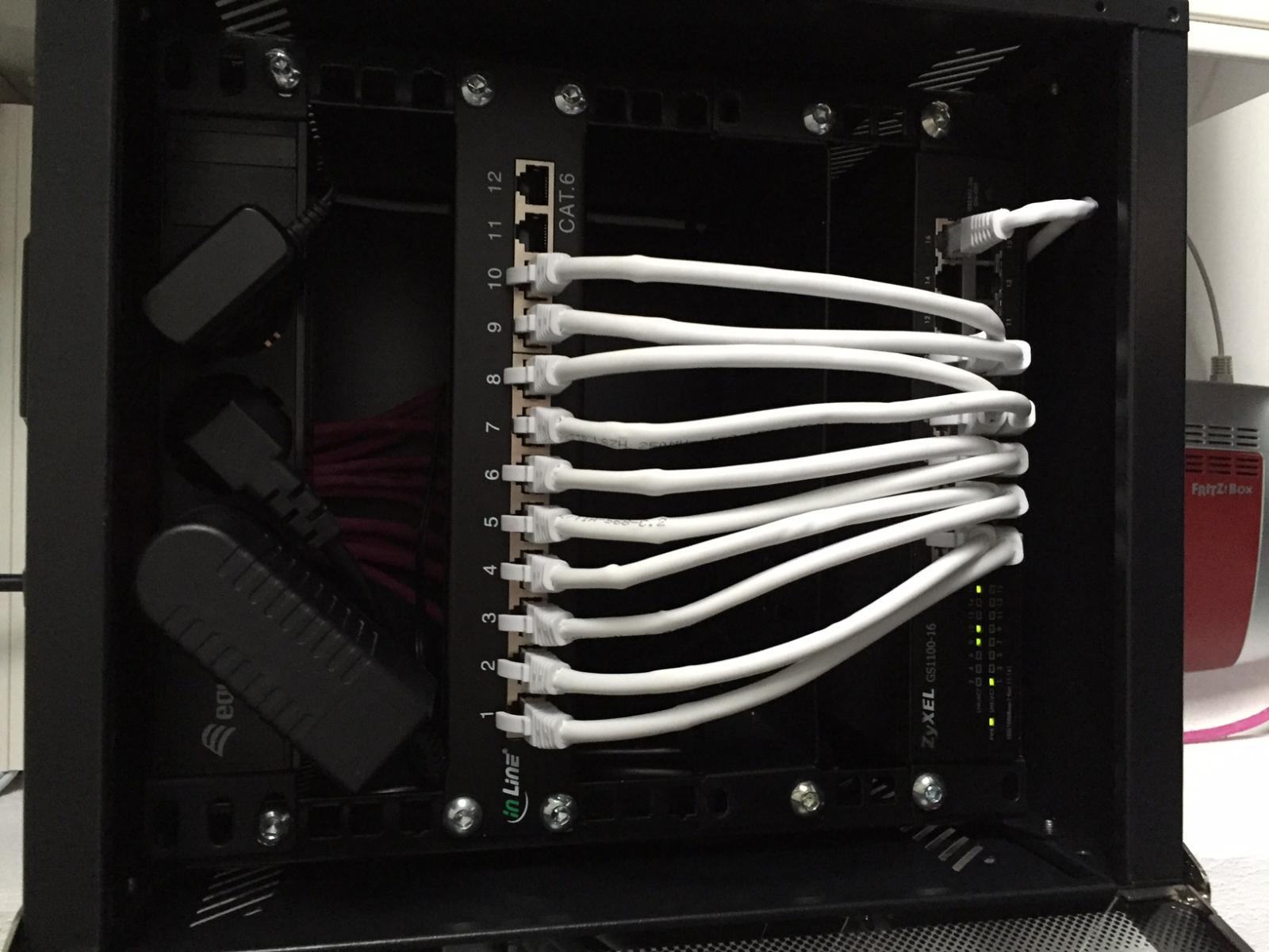

in unserer technik-ecke im hauswirtschaftsraum sieht es so aus:
(warum werden die bilder gedreht? geschossen wurden sie richtig herum)
ist dieser schrank in der 6HE version: 9 HE 10 Zoll 10 Zubehör
+ stromleiste
+ patchpanel
+ switch
zu sehen sonst noch:
avm 7490
kleines NAS zum experimentieren: Fujitsu Futro S900
daneben unser sicherungskasten
that's it. vllt hilfts ja jemanden weiter.

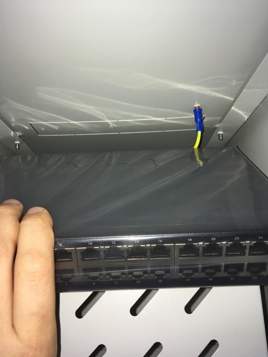

Folgende Schwierigkeit habe ich bei meiner Kombination festgestellt: Das Rack von Triton - die Variante, die ich bestellt habe - hat eine Tiefe von 360 mm. Der Fachboden hat eine Tiefe von ca. 148 mm. Der Switch eine Tiefe von 162 mm.
Bedeutet: nach dem Ende des Fachbodens sind noch 212 mm (360 - 148) Lücke übrig. Durch diese Lücke könnte der Switch, wenn man diesen nach hinten schiebt, irgendwann problemlos runterfliegen.
Die Lücke ist kleiner, da der Boden nicht an der Front des Gehäuses sondern tiefer im Inneren an den Montageschienen beginnt. Zudem bietet das Gehäuse m. E. die Möglichkeit, die Position der Montageschienen in der Tiefe zu ändern.
Um den Switch zu fixieren, könnte man die Öffnungen im Gehäuseboden für die Wandmontage des Switches nutzen.
Den Satz verstehe ich nicht. Wandmontage des Switches?

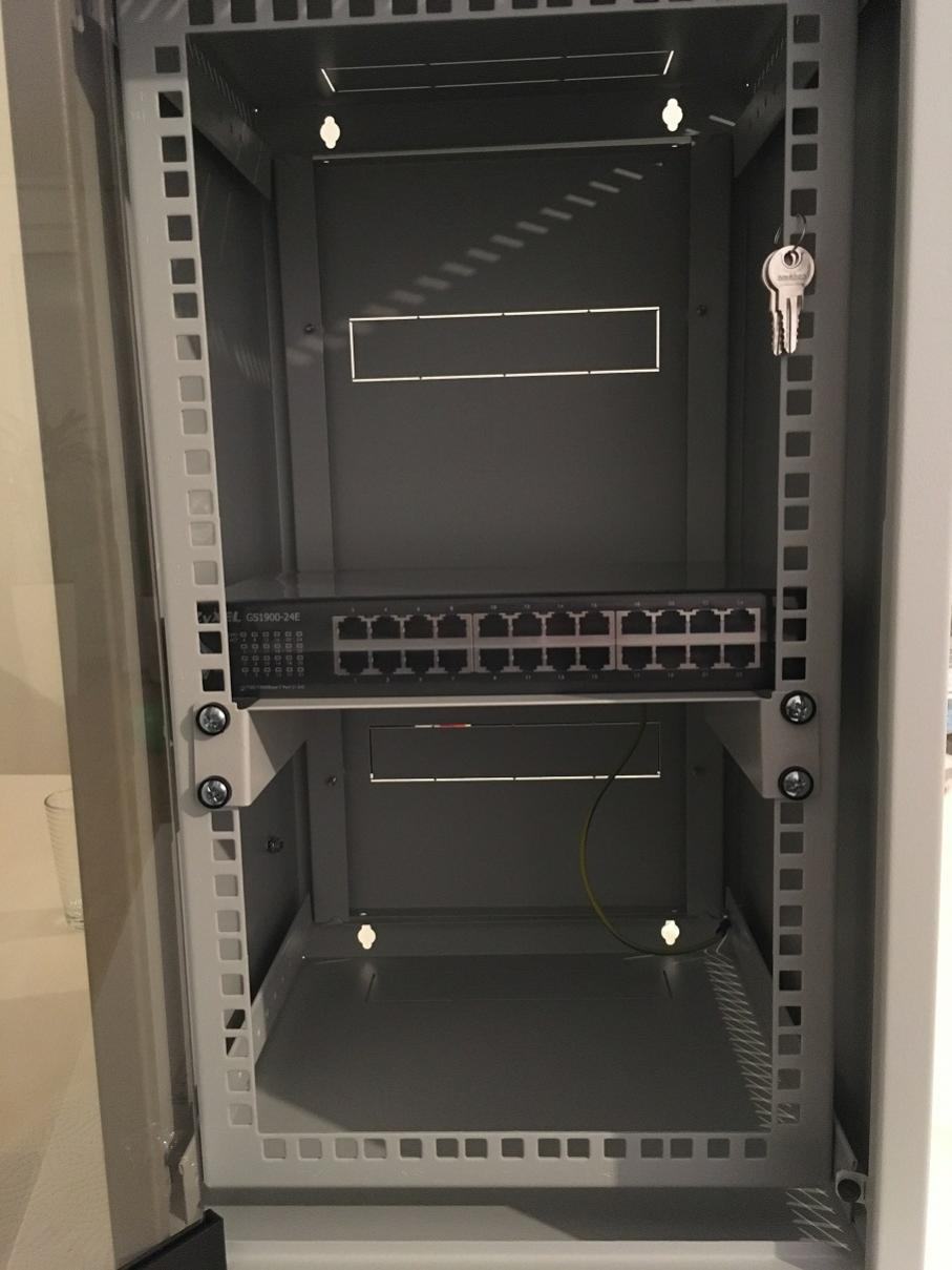

Update 2: auf die Theorie folgt die Praxis
1. Der 24E Switch passt gerade in den Schrank hinein. Wie geplant auf die flache Rückseite eines Fachbodens.
Auf den Boden des Racks werde ich ein Synology NAS aufstellen. Auch dieser sollte dort problemlos hineinpassen.
Über den Switch werden Patchpanel, Fritzbox und Steckdosenleiste Platz finden.
2. Der Abstand / die Lücke nach hinten ist deutlich.
3. Ich werde entweder tieferen Fachboden nehmen oder Kabelbinder benutzen müssen.
Im Boden des Switches sind Öffnungen. Diese dienen eigentlich dazu, den Switch an herausragende Schrauben an eine Wand zu hängen. Man kann die Öffnungen aber auch zur Fixierung des Switches an einem Einlegeboden im Serverschrank nutzen.

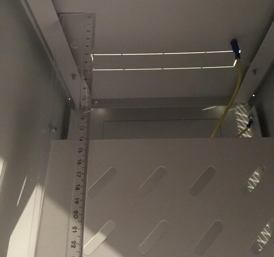

Danke für die Fotos. Wie groß sind die Abstände von der Tür (Innenseite) bis zu den Montageleisten und von dort bis zur Rückwand?
Tür Innenseite bis Schiene sind es ca. 5,5 cm und danach ca. 28 cm bis zu den hinteren Streben / Leisten. Danach ist auch etwas Luft ca 1 cm bis zur Rückwand.

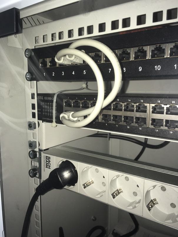

So, jetzt ist das Patchfeld im Rack montiert. Auch den Switch habe ich auf die Rückseite eines flachen Fachbodens installiert und mit einem (bzw. drei in Reihe) Kabelbinder etwas fixiert.
Steckdose von Bachmann ist auch schon drin. Erster Funktionstest war positiv.
Was mir nicht besonders gut gefällt ist der Umstand, dass die Patchkabel, die eine Länge von 25 cm haben, dennoch gefühlt zu lang sind, da beim Verschließen der Glastür diese ordentlich geknickt werden müssen.

Steck doch die Patchkabel in weiter entfernte Ports am Switch, also z.B. Ports 21 und 23.
