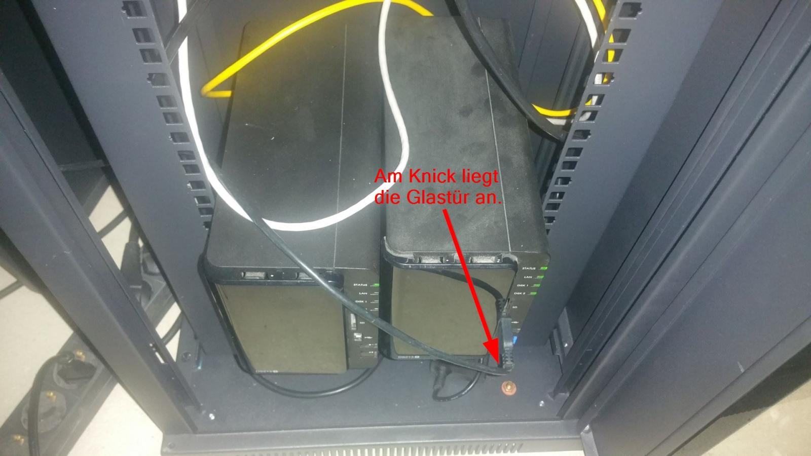

EDIT: Moment ich habe noch mal nachgemessen. Tatsächlich gehen auch mehr als 266mm, wenn das QNAP auf einen Einlegeboden gestellt würde. Denn dann kommt man über die Strebe, die auf der Rückseite verläuft. So hätte man dann also 224x281mm Platz.
Aber wie gesagt vergiss nicht die Steckverbindungen. Ich habe z.B. eine DS213+, die laut Hersteller folgende Abmessungen besitzt:
Wenn ich nun LAN-Stecker hinten und USB-Stecker vorne einstecke, dann geht die Tür gerade noch so ohne Probleme zu. Und das NAS droht nach vorne umzukippen, da der Boden ja auf Höhe der Schienen endet. Aus dem Grund überlege ich mir noch eine schwarze Metallplatte zur Verlängerung des Bodens reinzuschrauben und ich hole mir in jedem Fall noch LAN-Kabel mit 90-Grad Stecker, damit ich es möglichst weit reinschieben kann.
EDIT2: Ich sehe gerade, dass dein QNAP ja quasi genauso tief ist wie meins (235mm). Dann passt das in jedem Fall. Wenn Du allerdings bündig mit der Schiene rauskommen willst, dann bist du bei dem Rack falsch. Dann sind es wie gesagt nur 186mm.

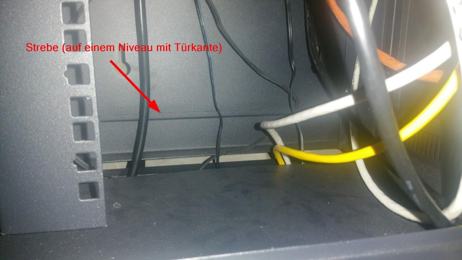

Hier mal Fotos vom Rack (die stehen auf einem Einlegeboden, daher max. Tiefe ausgereizt):

Denkbar ist eine verdrehte Montage, wenn dich die seitlichen Stege stören. Dann aber auf Kosten von einer weiteren HE.
Mit den 27 cm täuschst Du dich. Beide Racks sind außen 310mm breit und die Montageart der Rackschienen ist identisch:
Alles andere würde auch keinen Sinn machen, weil 10 Zoll, also 254mm ja das Außenmaß eines jeden 10 Zoll Gerätes inkl. Montagewinkel ist. Gleiches Prinzip wie bei 19 Zoll:
