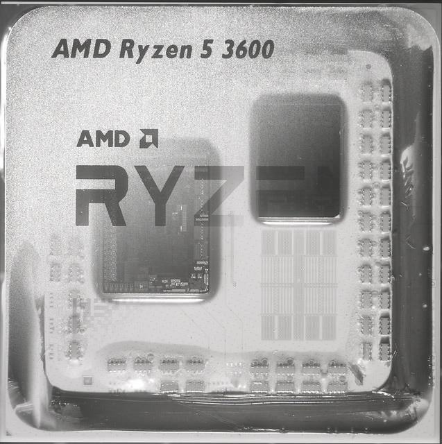

Laut HWInfo hab ich einen Temperaturunterschied von 16°C. CPU CCD1 hat ein Max von 83,3°C und CPU CCD 2 hat ein Max von 67,3°C.
Ich kühle mit einer AiO - Eisbaer 420 + 3X BeQuiet Silten Wings 3 mkit 1600 U/Min.
Kann das mit der Cosair MP600 zu tun haben ?
Womit kühlt ihr ? Temperaturen ?
Liegt an der Chiplet Verteilung und dadurch entstehenden Hotspots. Ryzen Schriftzug läuft parallel zu den DIMM Sockets
