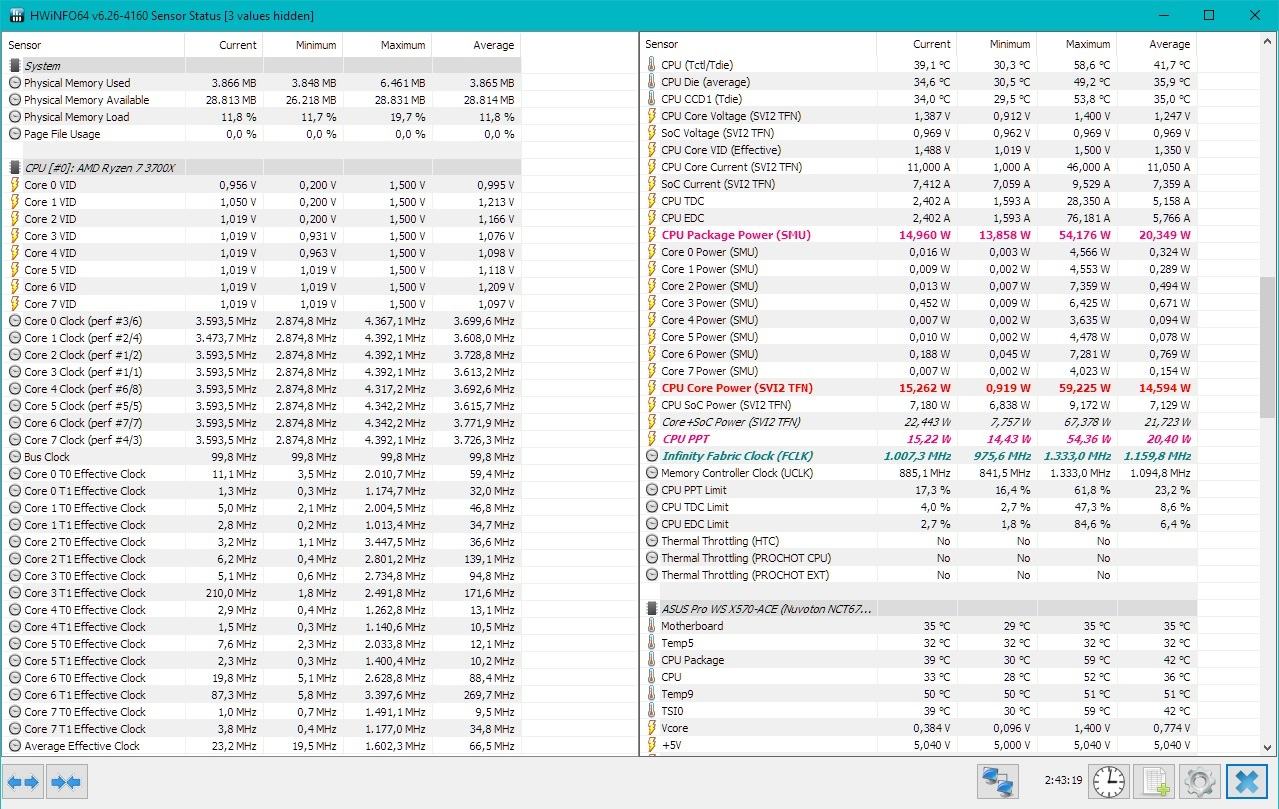

Der SVI2 steht exakt bei max 1,400V. Was sagt mir dieser Wert?
Ich habe gerade mal -0,100V eingegeben. Nur um mal eine saubere Zahl zu haben. Core 0 bis 7 VID zeigt mir max 1,5V an und pendelt bei Current zwischen 1,450 und 1,4750 während der CB20 läuft. Ergebnis 495 u. 4780 Pkt. Das ist das gleiche Ergebnis wie vorhin bei +0,03V. @88W Müsste sich da nicht mal was bemerkbar machen?

Ich hänge mal noch einen Printscreen der Spannungen an:

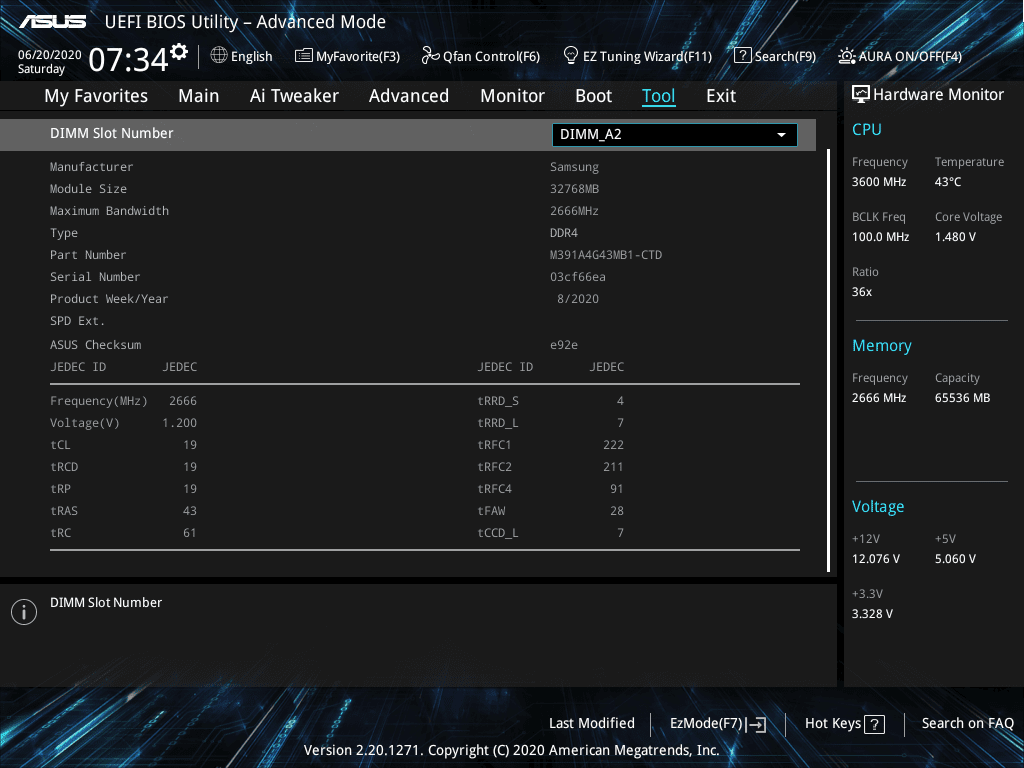

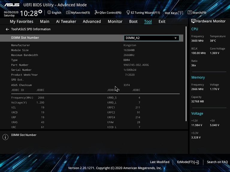

Ist denn bei diesem Board die SPD-Info im BIOS korrekt?
Im Schwestermodell Prime X570 Pro fehlen im BIOS unter SPD-Info die 3 Buchstaben ECC:
Stimmt die DMI Type 17 Info unter Linux (Total Width müsste 144 bits sein)?
Ich glaube das ist beides nicht da.
Ich schau mal nach. Bis gleich.
Da hat sich echt was getan.
Vorher war Total Width nur 64 bit. Jetzt 72.
Vielleicht hätte ich mit dem Weinen noch einen Tag warten sollen? ;)
Ich bin / war aber auch echt frustriert.
Verändert sich denn dieser Wert, wenn du einen Offset setzt?

Anfangs konnte ich das noch mit dem Windows Energiesparplan bändigen. ging aber irgendwann nicht mehr. Ob das unter Linux auch so ist weiß ich gar nicht, weil ich die Lüfter nicht höre. :)
In der CB haben wir mal Energiepläne erstellt, für möglichst geringe Idle Last bei noch höchstmöglicher Leistung. Der Nutzer sz_cb hat sich da richtig rein gekniet und einen recht guten Kompromiss gefunden.
Jepp. Tut er. Ich hab eben einen Offset von -0,1500 gesetzt und im Höchstfall geht er jetzt auf 1,35V.
Merkt man auch deutlich an der Rechnerleistung. Der PTT kommt nicht mehr über 80W.
Warum werden mir denn trotzdem höhere Spannungen auf den Kernen und "CPU Core VID effektive" angezeigt.
Auch verhält sich das Board irgendwie komisch. Beim X570 Elite mit F11 Bios konnte man stets einen direkten Zusammenhang zwischen einer Änderung der Werte und dem CPU Verhalten erkennen. Hier ist das gar nicht so.
Beim Elite hatte ich mit (glaube) -0,03V und PBO ON +auf Automatik direkt einen sehr hohen AC und SC Takt. Davon brauche ich hier garnicht mal anfangen zu träumen.
Er tut ja allgemein soweit was er soll, komisch finde ich das aber schon.
