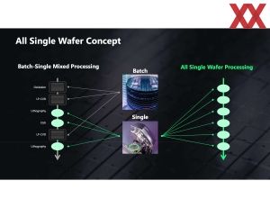

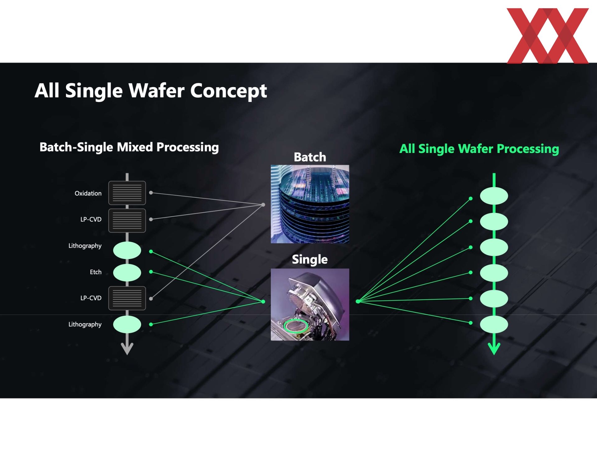

Anstatt einer Verarbeitung von Batches für bestimmte Fertigungsschritte setzt Rapidus ausschließlich auf ein Handling einzelner Wafer über den gesamten Fertigungsprozess hinweg. Die Belichtungs- und Ätz-Prozesse werden ohnehin einzeln für jeden Wafer ausgeführt, in der chemischen Niederdruck-Gasphasenabscheidung (LP-CVD, low power chemical vapour deposition) sowie für Oxidationsprozesse werden mehrere Wafer gleichzeitig in einem Batch bearbeitet.

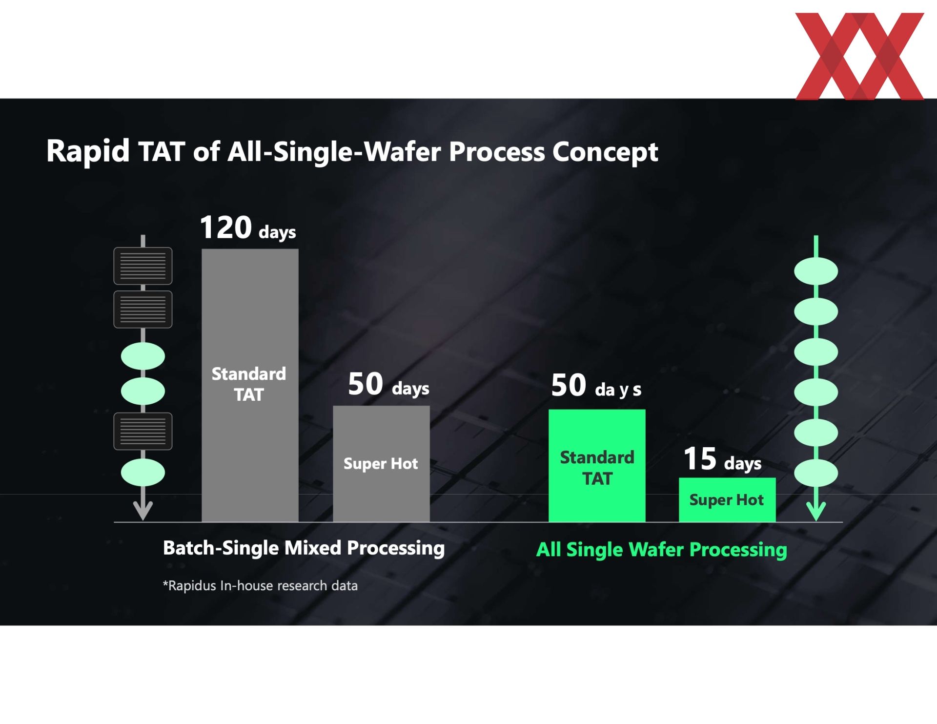

Üblicherweise beträgt die TAT einer Wafer laut Rapidus 120 Tage. Benötigt der Hersteller für einen Tape-Out-Prozess oder aus anderen Gründen den belichteten Wafer schneller, dann kann ein sogenanntes "Hot Lot" aufgenommen werden, welches priorisiert bearbeitet wird.
Rapidus will durch das Single Wafer Processing eine Standard-TAT von 50 Tagen erreichen und liegt damit schon auf Niveau der Hot Lots. Möchte ein Kunde ein Hot Lot bei Rapidus, soll die TAT nur 15 Tage betragen.

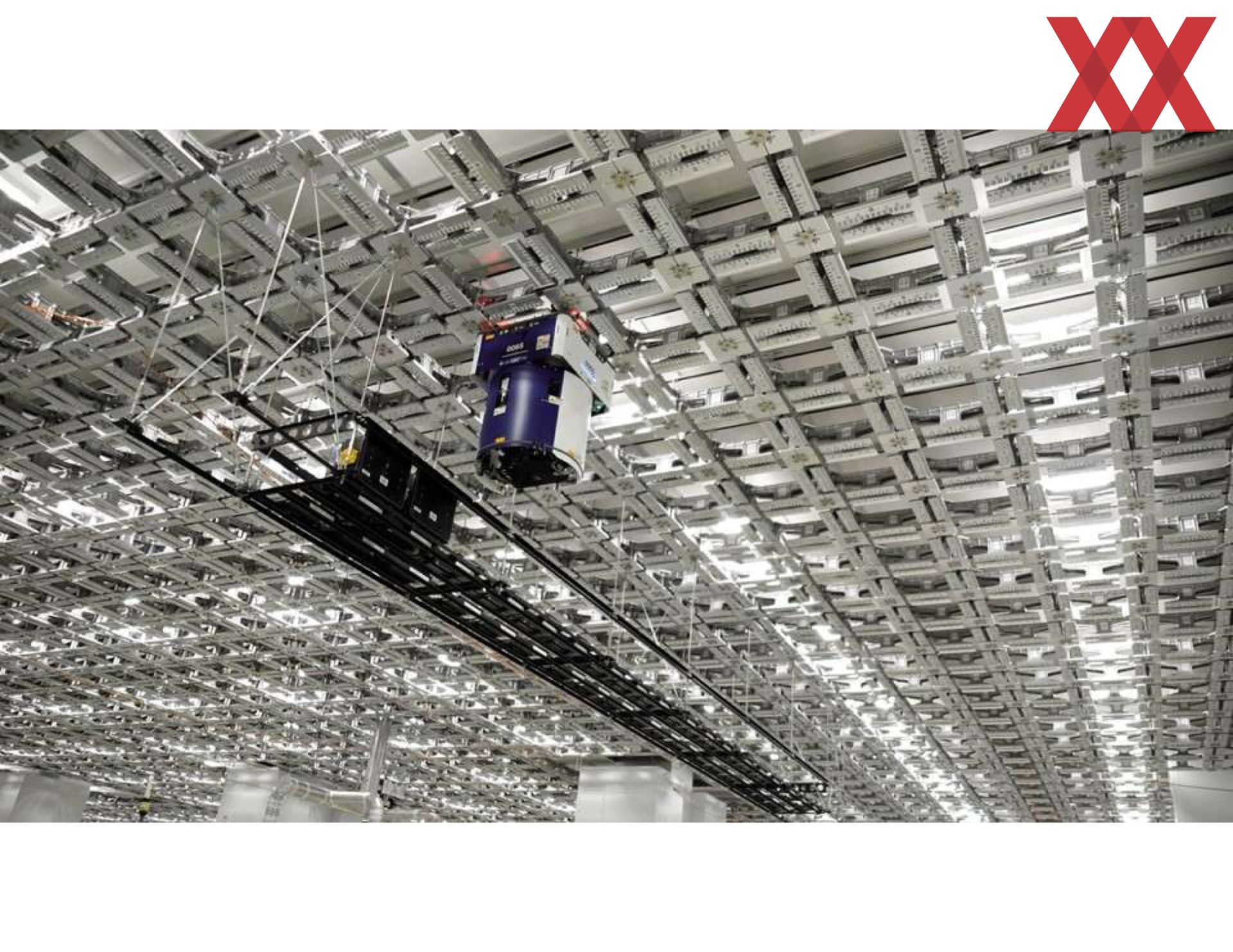

Damit einzelne Wafer die verschiedenen Fertigungsschritte schnellstmöglich durchlaufen können, wird anstatt dem standardmäßigen linearen Transportsystem ein Raster eingesetzt. An der Decke befinden sich die Schienen in einer entsprechenden Anordnung. In den Schienen fahren wiederum die FOUPs, wie man sie aus Bildern und Videos aus den Halbleiterwerken, wie zum Beispiel unserem Besuch bei Intel in Israel, kennt.
