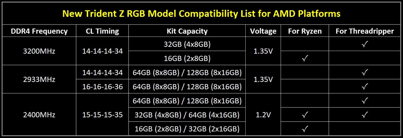

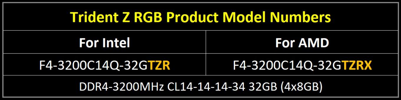

Woran erkennt man denn in der Suchmaschine ob es sich um das normale Quad-Channel-Kit handelt oder um das für Threadripper optimierte?

Die Quad Channel Kits mit der GTZRX-Endung sind für Threadripper optimiert.

Scheinen noch nicht im Handel zu sein...
Ich habe mir das Intel-Modell gekauft GTZR. Ist der Unterschied zum GTZRX-Modell sehr groß, lohnt es sich umzusteigen?
