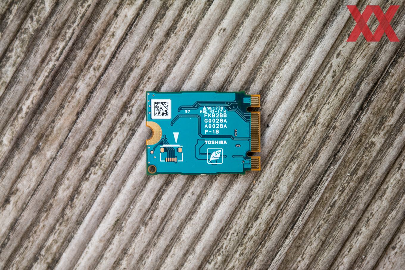

Der generelle Aufbau der SSD wirkt ebenfalls vertraut. Denn das Single-Package-Design - Flash-Chips und Controller stecken in einem Gehäuse - kommt auch bei der BG3 zum Einsatz. Das spart auch hier Platz und somit letztlich Geld. Auf welchen Controller Toshiba setzt, ist nicht bekannt - auch das kennt man von der OCZ RC100. Gleiches gilt für den Verzicht auf einen DRAM-Cache. Stattdessen nutzt man auch hier die HMB-Technologie (Host Memory Buffer), die einen Teil des Arbeitsspeichers abzweigt und unter anderem als Puffer für die LUT verwendet. Voraussetzung für die Nutzung von HMB sind NVMe 1.2.1 sowie Windows 10 ab Version 1607. Die Befürchtung, dass zu viel RAM blockiert wird, muss man aber nicht haben. Maximal reserviert die SSD einen mittleren zweistelligen MB-Wert.

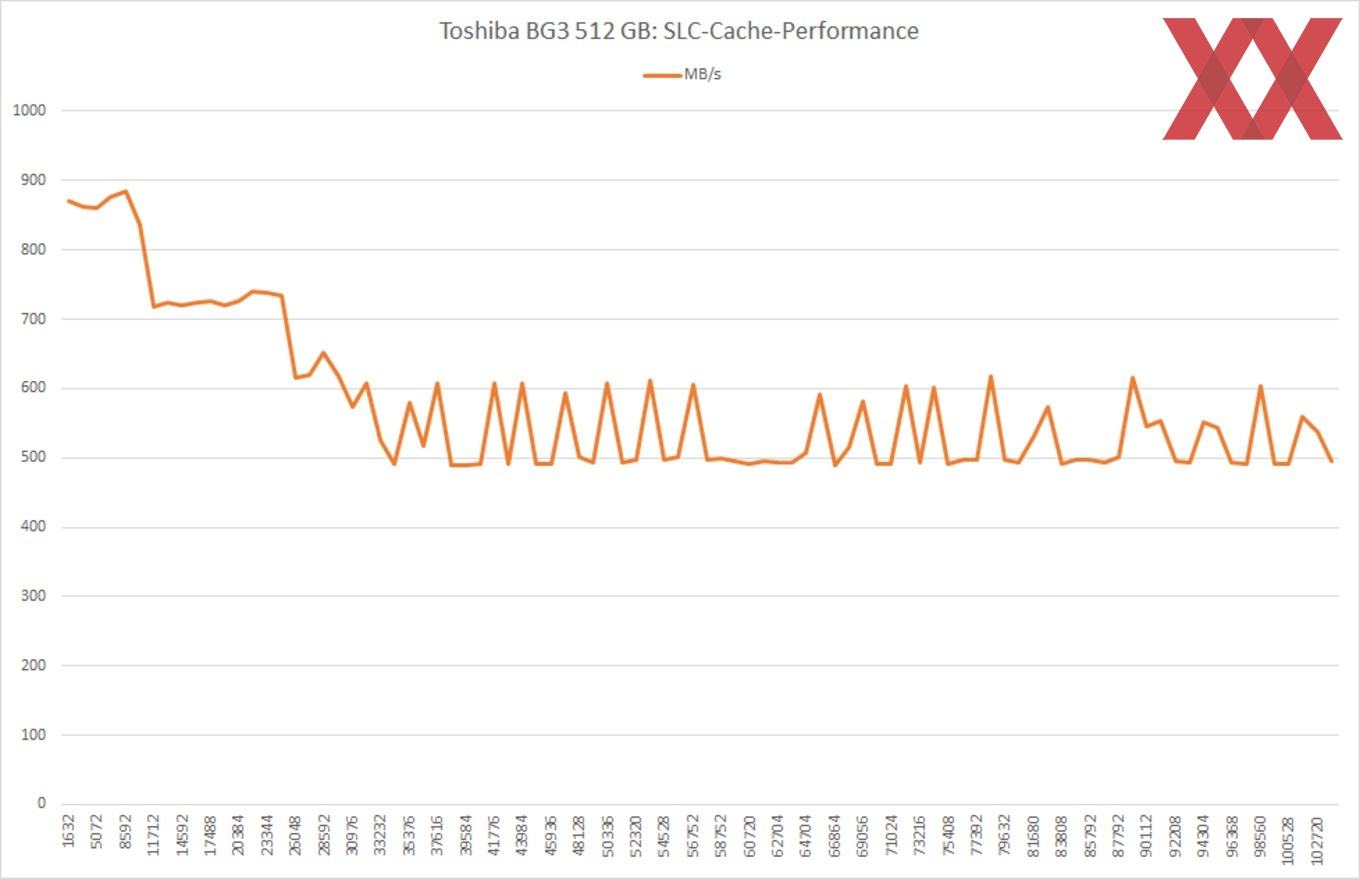

Zur Steigerung der Schreibrate setzt Toshiba auf einen SLC-Cache, zu dessen Größe es keine Angaben gibt. Unter Dauerlast gibt es zwei Zeitpunkte, an denen das Tempo sinkt: Nach etwa 10 am Stück geschriebenen GB geht die Transferrate von knapp 900 auf etwa 700 MB/s zurück, nach 23 GB mit Schwankungen auf 500 bis 600 MB/s. Gegenüber der OCZ RC100 schwanken die Werte deutlich stärker.
