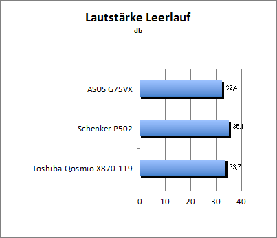

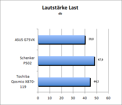

Lautstärke-Entwicklung:
Lautstärke Idle
Lautstärke Load
Während sich viele Gaming-Geräte die niedrigen Temperaturen mit einem lautstarken Kühlsystem erkaufen, bleibt das G75VX zu jedem Zeitpunkt angenehm leise und unterbietet in unseren Tests sogar die 40-dB-Marke, womit auch zahlreiche Multimedia-Geräte mühelos ausgebootet werden. Wie bereits bei den beiden Vorgänger-Modellen G73 und G74, sind erneut rückseitig positionierte Lüfter der Trick der ASUS-Ingenieure. Durch die recht hohe Bauform an dieser Stelle wird viel Platz für eine effiziente Kühlung durch große Lüfter geboten. Noch dazu wird die warme Luft nach hinten aus dem Gehäuse befördert, sodass die Schallwellen vom Display zusätzlich abgeschirmt werden – ein raffinierter Trick.
