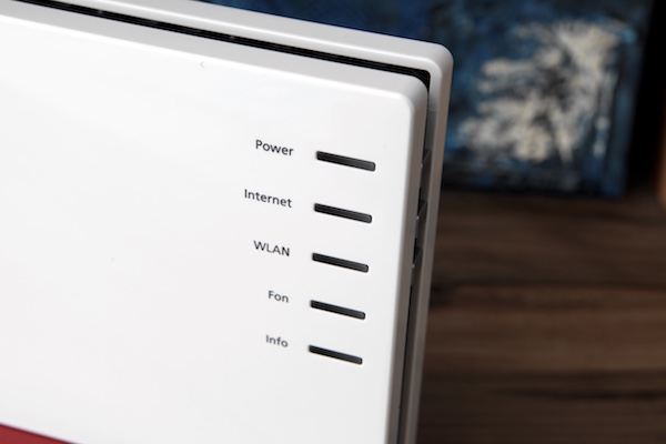

Auf einer Seite der FRITZ!Box 7580 befinden sich fünf LEDs. Diese zeigen den Status des Routers auf einen Blick an. Die LEDs für Power, Internet und WLAN zeigen dabei an, ob die FRITZ!Box als solche und die dazugehörigen Funktionen aktiv sind. Ein Blinken der LEDs zeigt meist an, dass eine Kopplung am WLAN stattfindet oder sich die FRITZ!Box gerade per DSL zu verbinden versucht. Die Fon-LED zeigt eine aktive Telefonverbindung an und die Info-LED blinkt beispielsweise bei einem FRITZ!OS-Update oder kann frei belegt werden, um verschiedene Ereignisse anzuzeigen.

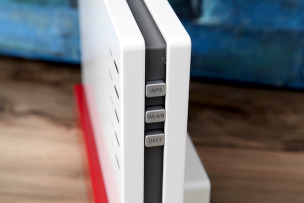

Auf der Front der FRITZ!Box 7580 sind drei Taster zu erkennen. Über diese lassen sich WLAN-Geräte per WPS koppeln, wozu nach dem Drücken des Tasters zwei Minuten Zeit bleibt. Gleiches gilt auch für bis zu sechs DECT-Telefone bei Druck auf den DECT-Taster. Über den WLAN-Taster kann das WLAN ein- und ausgeschaltet werden.

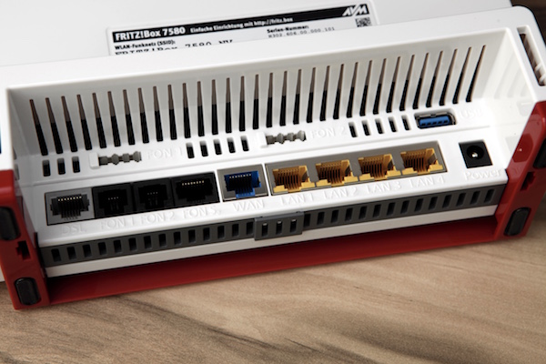

Auf der Rückseite der AVM FRITZ!Box 7580 befinden sich alle Anschlüsse. Ganz links wird dabei das DSL angeschlossen. Darauf folgen zwei Anschlüsse für analoge Telefone, die in zwei Anschlussformen ausgelegt sind. Am Fon S0 können ein ISDN-Telefon oder eine ISDN-Telefonanlage angeschlossen werden. Weiter geht es mit dem WAN-Anschluss, an dem ein Modem (Glasfasermodem etc.) angeschlossen werden kann. Dann fungiert die FRITZ!Box nur noch als Router und nicht mehr als DSL-Modem. Wird die FRITZ!Box 7580 über die Buchse DSL am VDSL-Anschluss angeschlossen, dann kann die Buchse WAN als zusätzliche Gigabit-Ethernet-Buchse (10/100/1000 Base-T) für den Anschluss von Computern und anderen netzwerkfähigen Geräten genutzt werden. Weitere vier Gigabit-Ethernet-Anschlüsse stehen in der Folge zur Verfügung und sind gelb markiert.
Über der Anschlussleiste ist einer der beiden USB-3.0-Anschlüsse zu sehen. Hier können ein Speichermedium oder ein Drucker angeschlossen werden. Den Zugriff auf den Speicher will AVM deutlich beschleunigt haben. Wir haben auch hier einige Messungen gemacht, zu denen wir später kommen.

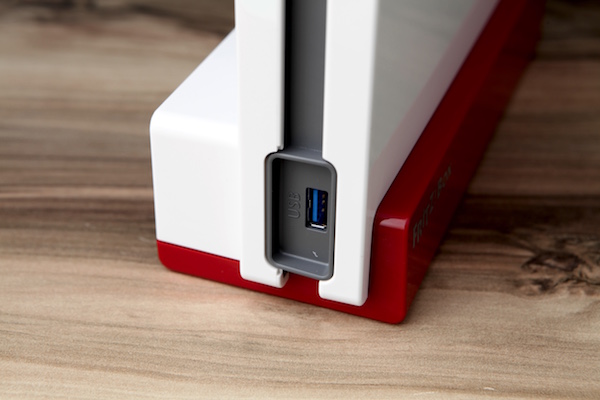

Auf der den Tastern gegenüberliegenden Seite hat AVM den zweiten der beiden USB-3.0-Anschlüsse untergebracht. Welchen der beiden man nun für den Anschluss eines Druckers oder eines USB-Speichers verwendet, bleibt dabei dem Nutzer überlassen. Es können an beiden USB-Speichermedien angebracht werden, die dann per Freigabe im Netzwerk verfügbar sind.
