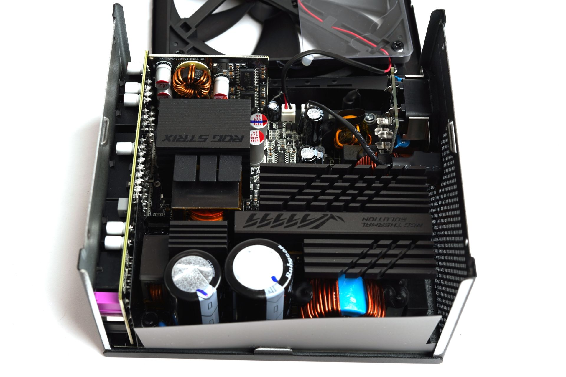

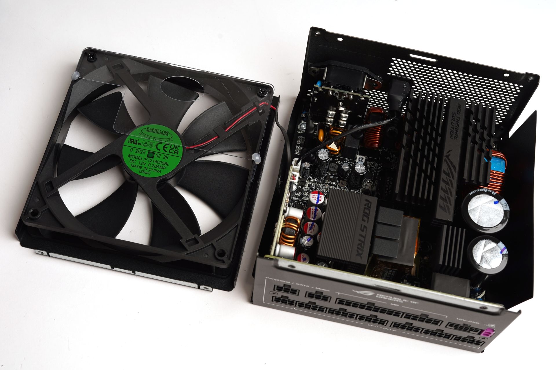

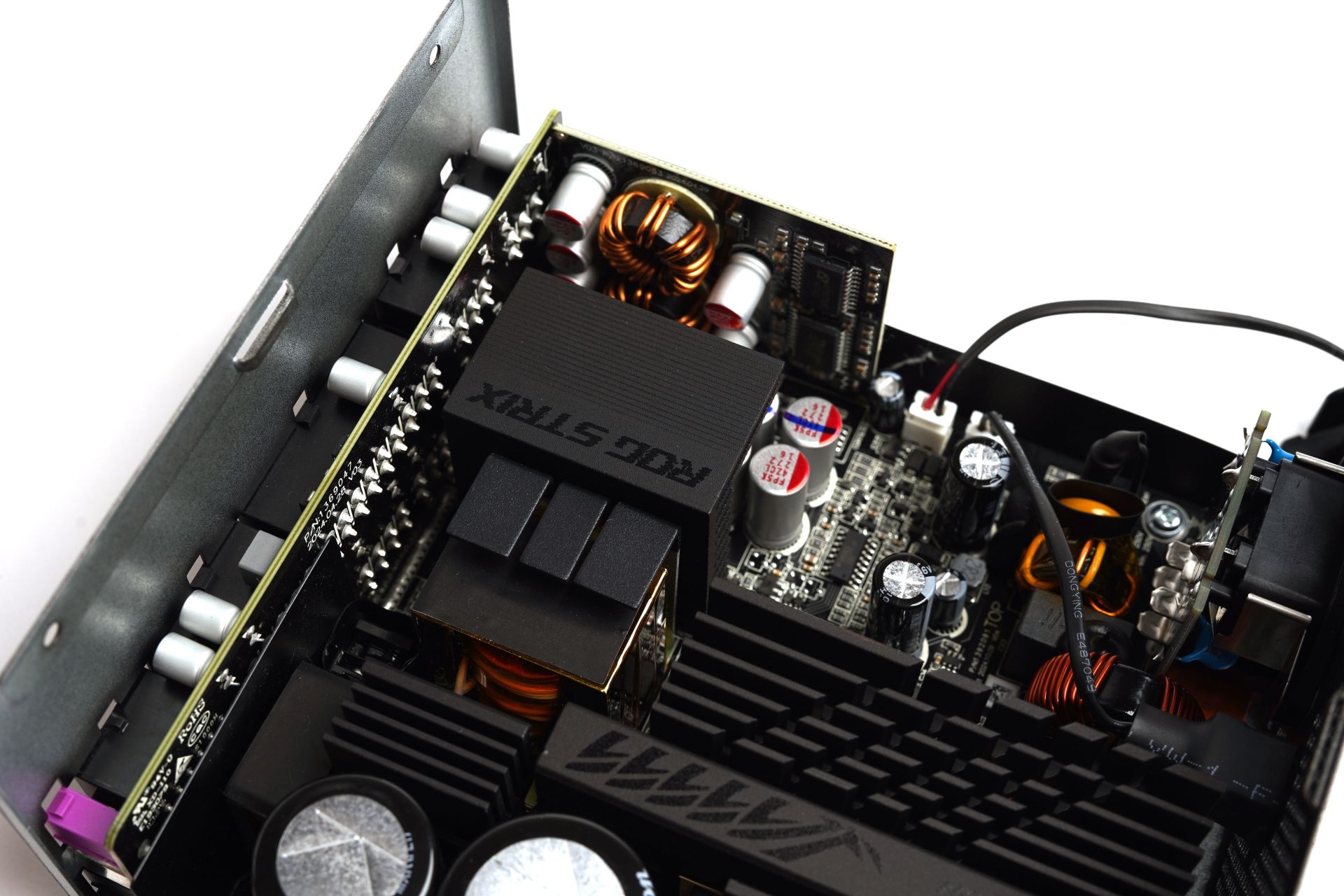

Für 1.200 W ist das ROG Strix 1200W Platinum durchaus kompakt: Das liegt an einer Half-Bridge + LLC-Resonanzwandler-Topologie, die bei 1.200-W-Modellen nicht zwingend selbstverständlich ist. Manche Hersteller greifen hier auf Full-Bridge-Designs zurück, aber ein Half-Bridge-Design spart Platz, Kosten und vereinfacht die Kühlung. Das Netzteil ist intern komplett kabelfrei gestaltet, und besitzt für Netzteile untypisch große Kühlkörper – für ROG-Geräte aber sicherlich im normalen Umfang, da ASUS hier ja gerne etwas mehr liefert, als vielleicht notwendig wäre.

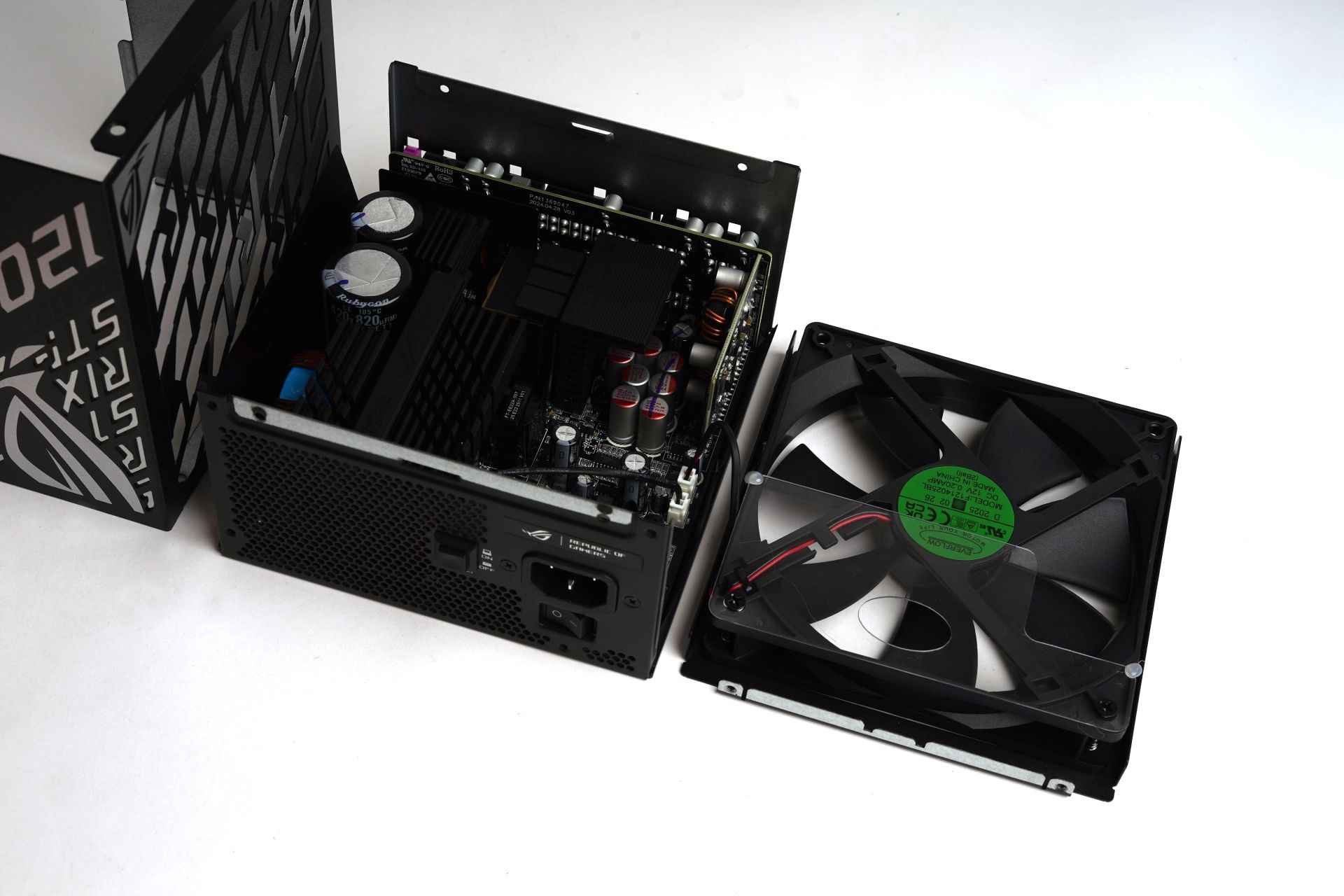

Auf der Sekundärseite setzt ASUS auf synchrones Rektifizieren (SR) sowie DC-DC-Wandler für die Nebenspannungen – so wie bei allen hochwertigen Plattformen im High-End-Segment. Und auch die Bauteilbestückung lässt mit Rubycon-Elektrolytkondensatoren (bis 105 °C) und Nichicon/Nippon Chemi-Con-Kondensatoren keine Wünsche offen. Hinsichtlich der Bauteil-Qualität und des Layouts spielt das ROG Strix 1200W Platinum also klar in der Oberklasse mit.
Eine Besonderheit sind sogenannte Galliumnitrid-MOSFETs (GaN-MOSFETs). In der Praxis zeigen sich solche MOSFETs oftmals gerade im niedrigen Lastbereich in der Effizienz hervorragend. Im oberen Lastbereich können die GaN-MOSFETs hingegen wenig Extra-Effizienz erreichen, aber gerade bei Office-Anwendungen oder beim Browser-Betrieb ist ein effizientes Netzteil im niedrigen Wattbereich gefragt.
Eine weitere Besonderheit beim ASUS-Design ist das GPU-First Voltage-Sensing. Statt am mittlerweile recht unwichtigen ATX-Stecker wird die Belastung am 12VHPWR-Anschluss und somit die GPU-Last gemessen, dadurch kann man die Spannungsregulation verbessern. Natürlich funktioniert dies nur bei Grafikkarten, die auch den 12VHPWR-Anschluss nutzen. Bei 8-Pin-Grafikkarten greift die Steuerung nicht. Und beim ASUS ROG Strix 1200W Platinum konnten wir bei Spannungsabweichungen von sowieso nur minimalen 0,1 V auf den 12-V-Schienen keine relevanten Vorteile messen.

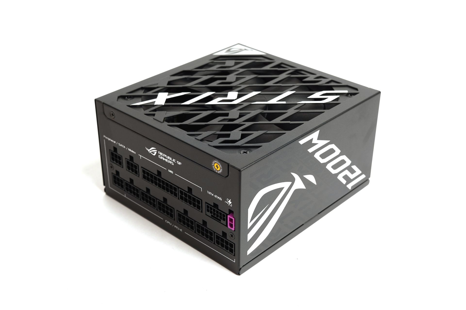

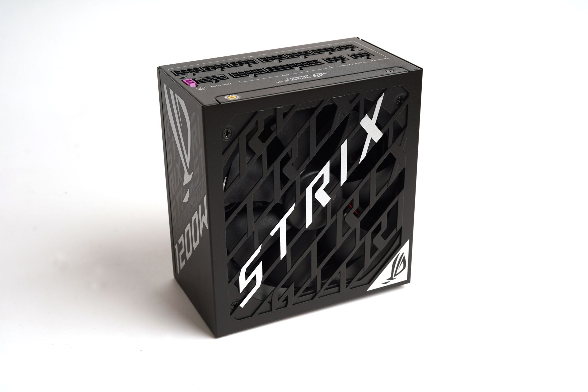

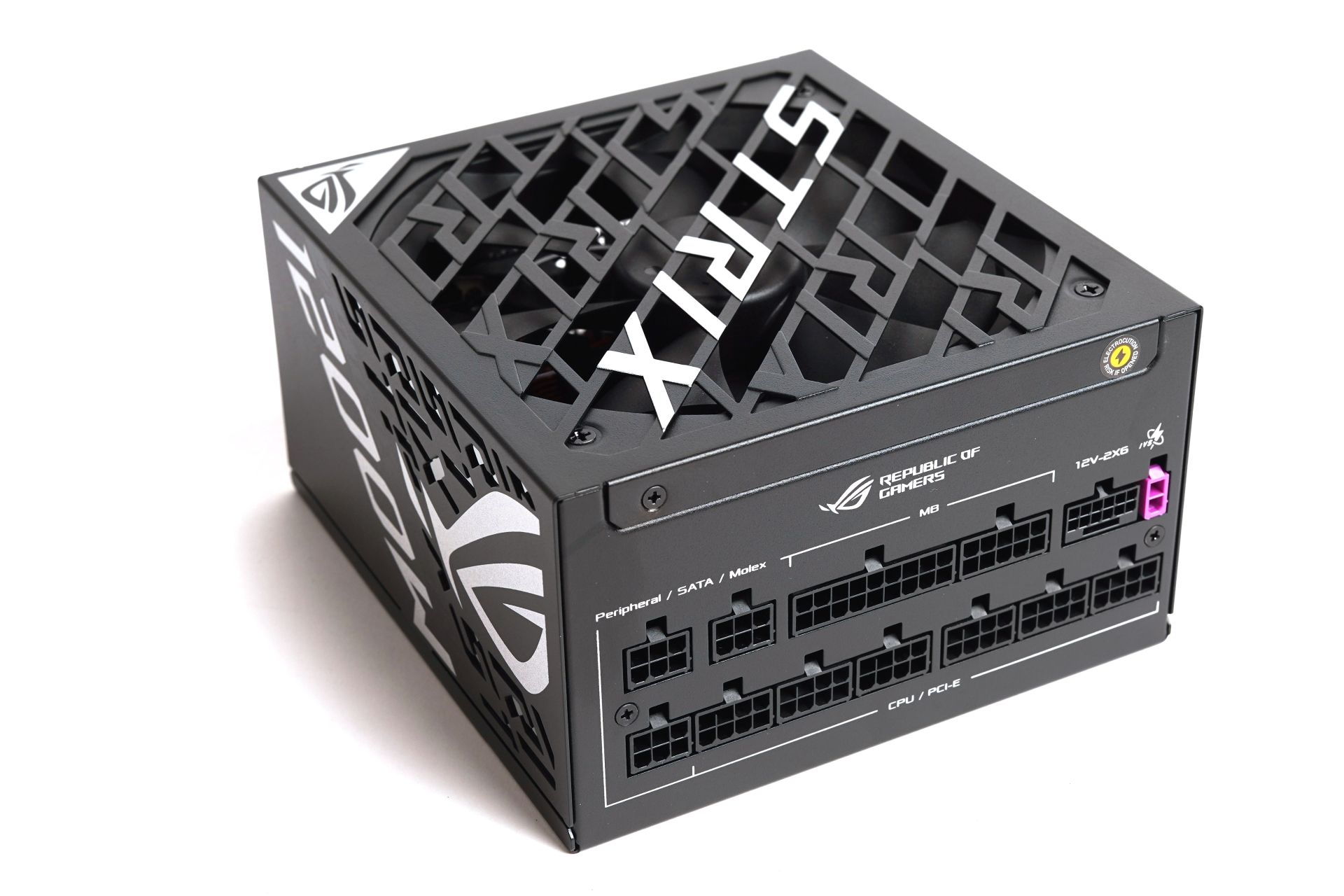

Das Design des ROG Strix 1200W Platinum ist natürlich im ROG-Stil gehalten: Ein sehr massives Gehäuse, im typischen ROG-Design, das kabellose Platinenlayout mit großen, schweren Kühlkörpern und ROG-Strix-Schriftzug, der durch das speziell designte Lüftergitter hindurchscheint, sind optische Highlights. Aber es gibt auch kleine Design-Features, die tatsächlich einen Sinn ergeben: Beispielsweise ist der EPS-Stecker in Grau gefärbt und deshalb klar von den anderen PCIe/12V-2x6-Anschlüssen unterscheidbar.

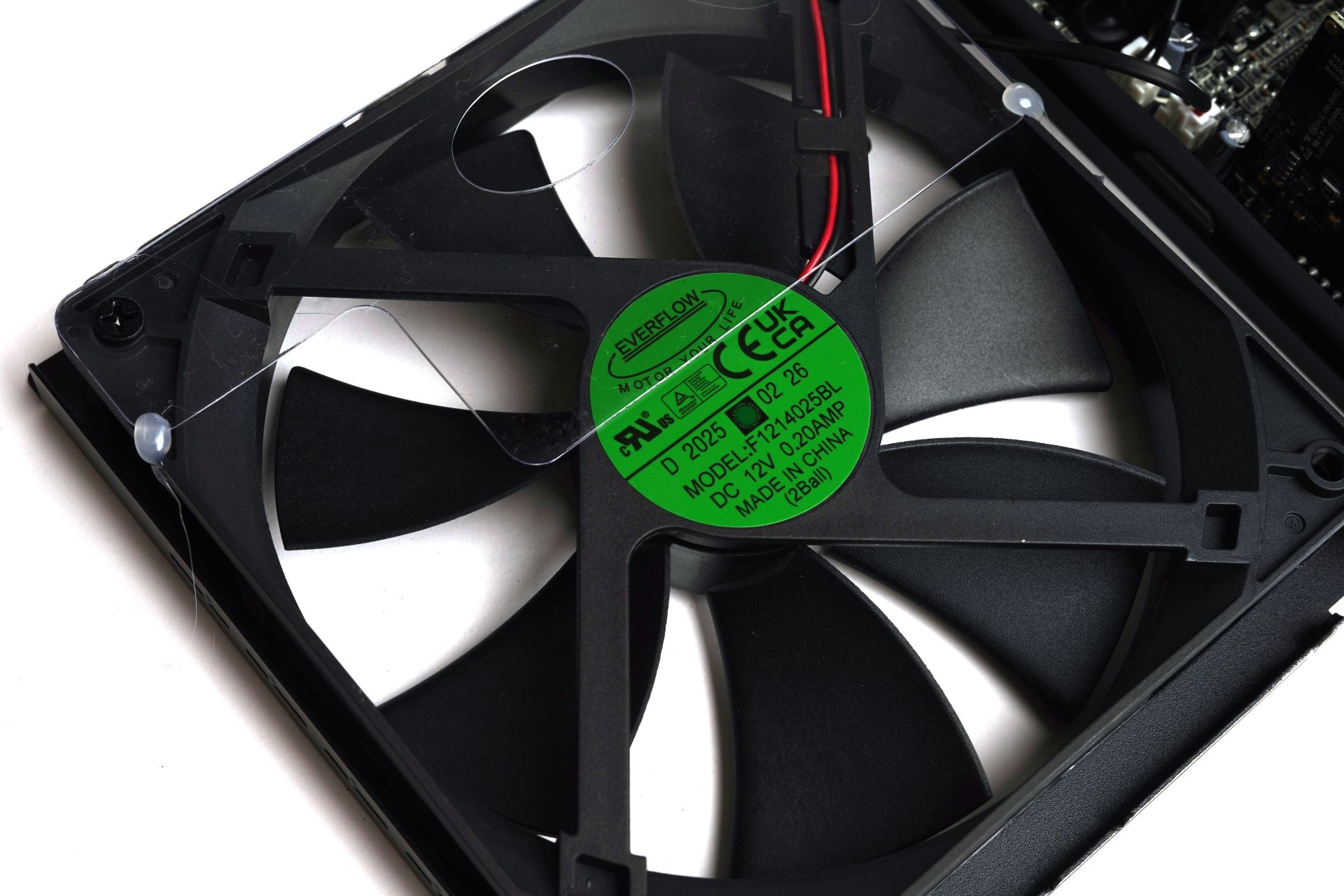

Ein kleiner Fauxpas beim Design wäre das Lüftergitter, bei dem man seinen Finger so durchstecken kann, dass man ohne Probleme mit dem Lüfter in Kontakt kommen könnte. Andere Hersteller – Seasonic z. B. beim Vertex – hatten hierbei schon Probleme und haben es anschließend geändert. Am Ende ist das Netzteil zwar in einem geschlossenen System eingebaut, was das Verletzungsrisiko deutlich minimiert, allerdings gibt es in der ATX Spec den Punkt 9.1 für North America: "The fan shall be protected by a guard to prevent contact by a finger in compliance with UL accessibility requirements." Insofern: Bitte beim Zusammenbau darauf achten, dass man im laufenden Betrieb keinen Finger durch das Gitter steckt.

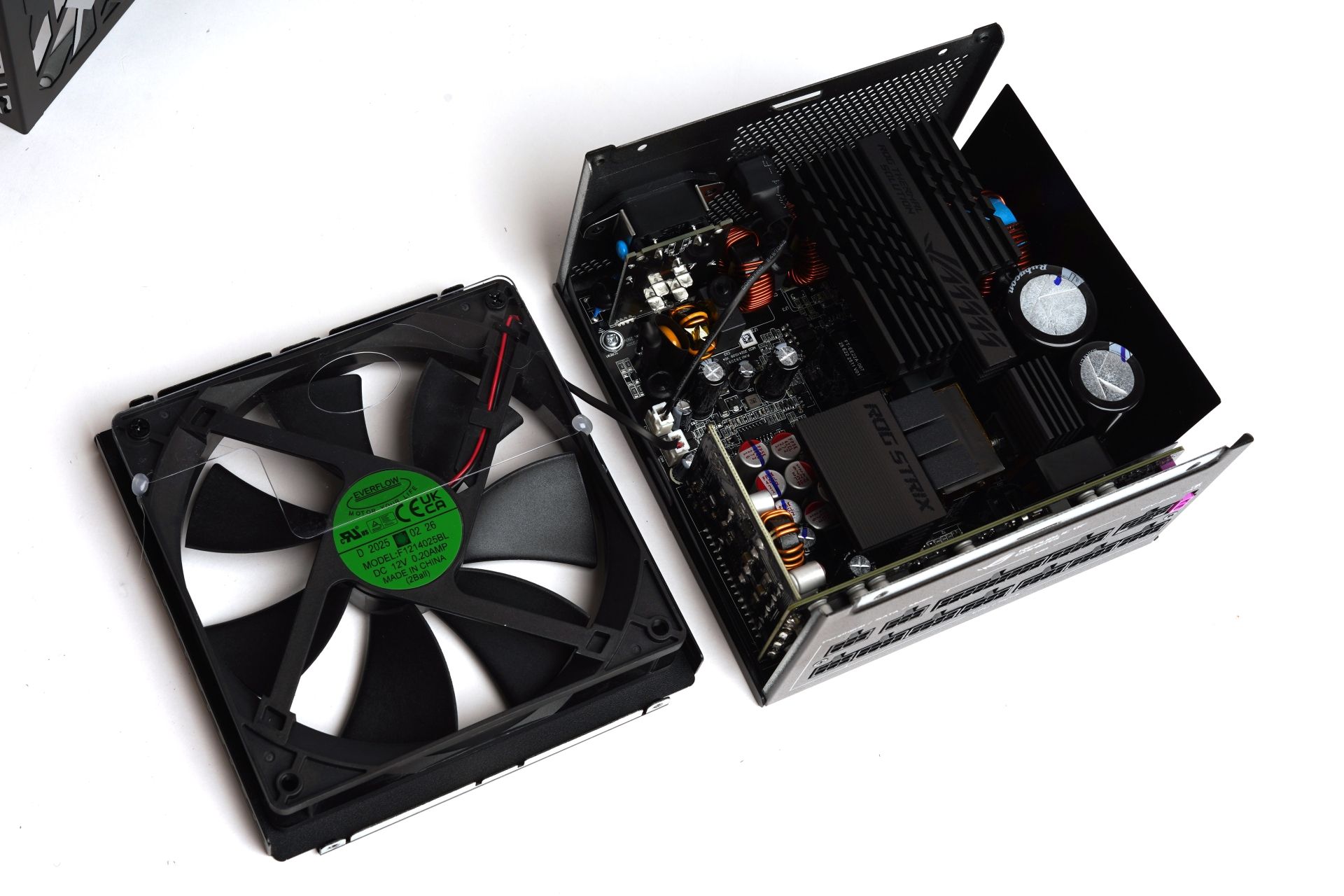

Beginnen wir wie immer mit der Lautstärke: Der kugelgelagerte 135-mm-Lüfter stammt von Everflow (F1214025BL), man hat sich hier also für ein langlebiges Modell entschieden, was für Netzteile durchaus üblich ist. Im semi-passiven Modus funktioniert die Abschaltung unter geringer Last sauber, anfangs hat das Modell sehr niedrige Drehzahlen von unter 400 U/min. Hier ist nur ein minimales, bauartbedingtes Lagergeräusch wahrnehmbar. Erst ab 900 W wird das Modell hörbar - wobei man sicherlich die Drehzahlen bei dem großen Kühlkörper hätte auch noch niedriger einstellen können. ASUS ist hier also recht konservativ unterwegs und hat hinsichtlich der Temperaturen viel Spielraum. Richtig laut wird der Lüfter auch bei 1.250 U/min noch nicht.
Beim aktiven Lüftermodus stellt ASUS die minimalen Drehzahlen etwas höher ein als im semi-passiven Betrieb – hier sind 637 U/min im Vergleich zu 336 U/min anliegend. Es empfiehlt sich also, das Netzteil aus Geräuschgründen im semi-passiven Betrieb zu betreiben.

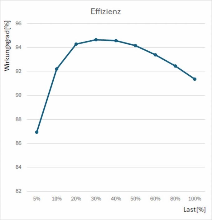

Bei der Effizienz gibt es – wohl aufgrund der GaN-MOSFETs – tatsächlich einige Highlights: Bei der 2-%-Last-Effizienz erreicht das Netzteil eine für ein 1.200-W-Modell sehr gute Effizienz von 74 % – und weiterhin auch bei der Standby-Effizienz fast 85 %, was weit über dem üblichen Durchschnitt (<80 %) liegt. Hier liegt eine klare Stärke des ROG Strix 1200W. Aber auch bei höheren Wattbereichen ist das Modell sehr effizient unterwegs, hier erreicht man gut 95 %, bei höheren Wattzahlen liegt man dann auf gutem Platinum-Niveau.
