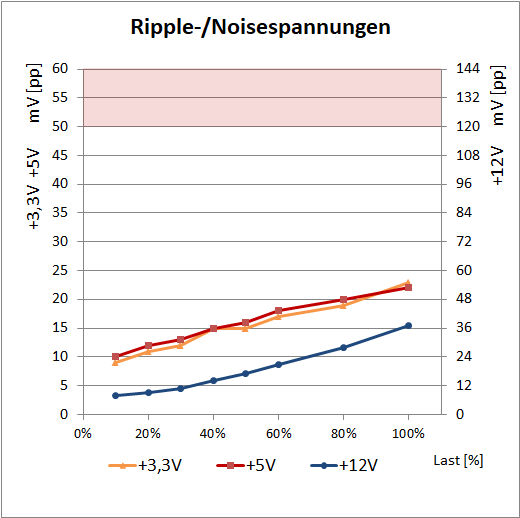

Weiterhin schauen wir uns die Qualität der Ausgangsspannungen per Oszilloskop im Detail an. Die so genannten Ripple-/Noisespannungen sind hochfrequente Wechselspannungen, die auf die eigentliche Ausgangs-Gleichspannung aufgeprägt sind. Sie entstehen durch die Arbeitsweise von Schaltnetzteilen und werden je nach Güte des Netzteildesigns bzw. seiner Ausgangsfilter mehr oder weniger stark herausgefiltert. Im ATX Design Guide ist festgelegt, dass auf 12 Volt Werte von 120 mV (pp, "peak-to-peak"), bei 3,3 Volt und 5 Volt 50 mV (pp) auftreten dürfen.

Bei den Ripple-/Noisespannungen hat sich zur Vorgängerversion hingegen nichts verändert. Mit bis zu 23 mV(pp) bzw. 22 mV(pp) werden auf den Nebenspannungen angenehm niedrige Werte erreicht, die weit entfernt von den erlaubten 50 mV(pp) liegen. Mit 37 mV(pp) auf 12 V fällt das SilverStone ET700-MG im Vergleich zu direkten Konkurrenzmodellen etwas ab, aber das ist eher ein "optisches" Problem, denn rein nüchtern betrachtet ist die Reserve zu den erlaubten 120 mV(pp) doch sehr groß.
Für den Bereich der Ausgangsspannungen kann das SilverStone ET700-MG einen guten Eindruck hinterlassen. Die Ausgangsspannungen liegen solide mitten im Toleranzfeld und die Ripple-/Noisespannungen sind ebenfalls im normal niedrigen Bereich. Neue Bestwerte kann das SilverStone ET700-MG natürlich nicht setzen, aber mit diesem Anspruch tritt das SilverStone ET700-MG schließlich auch nicht an.
