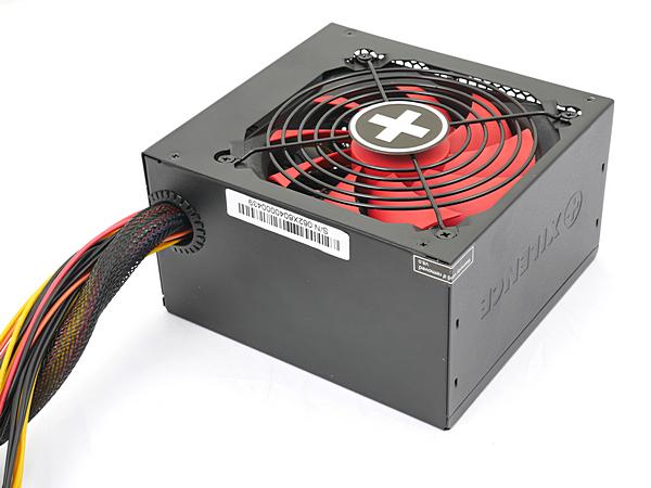

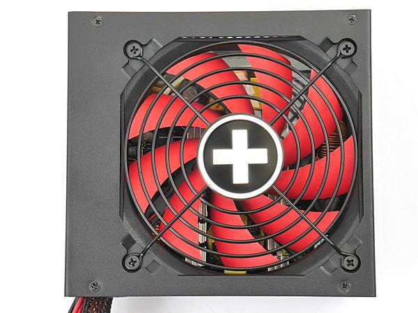

Das Xilence Performance A+ 630W kann von der Optik her durchaus markentypische Akzente setzen. Der rote Lüfter in Kombination mit dem silbernen Kreuz in der Mitte sorgt für einen Wiedererkennungswert. Weiterhin ist auf einer Seitenfläche des anthrazitfarbenenen Stahlblechgehäusees noch der Markenname eingeprägt.

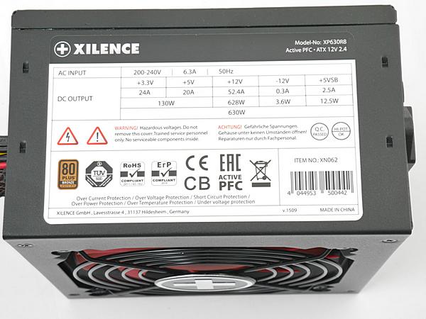

Auf der Außenseite ist oberhalb der Netzbuchse der deutliche Hinweis angebracht, dass der Käufer hier kein Weitbereichsnetzteil erhält, sondern es nur an 230V-Netzen betreiben kann, wie man sie (durchgängig) in Europa findet. Die weiteren technischen Informationen sind dann dem Typenschild an der Seitenfläche zu entnehmen. Hier hat, wenn auch erstaunlich klein, Xilence das Logo für den bestandenen 80PLUS-Bronze-(230V EU)-Test angebracht.

Das Xilence Performance A+ 630W wird von einem 120-mm-Lüfter gekühlt.
Laut Featureliste bietet das Xilence Performance A+ 630W recht gute Leistungswerte. Die mit 80PLUS Bronze (230V EU) für ein Netzteil aus dem Einsteigerbereich angemessen gute Effizienz haben wir bereits erwähnt. Von den Ausgangsleistungen her ist das Xilence Performance A+ 630W der Klasse entsprechend aufgestellt. Auf den Nebenspannungen sind bis zu 130 Watt kombiniert verfügbar, wobei diese sich auf bis zu 24 Ampere auf 3,3 Volt und bis zu 20 Ampere auf 5 Volt aufteilen. Die 12-Volt-Seite ist als Single Rail ausgeführt und ist nominal mit bis zu 52,4 Ampere belastbar, was nominal einer Leistung von 628 Watt entspricht. Dank DC-DC-Technik kann also das Xilence Performance A+ 630W fast seine komplette Leistung auf 12 Volt abgeben.

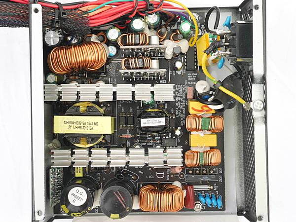

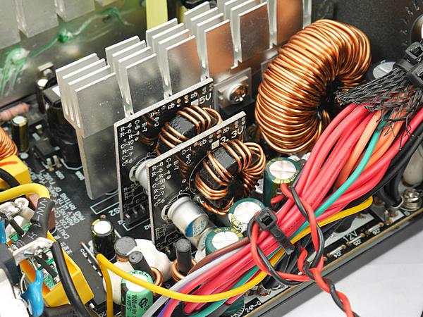

Das Xilence Performance A+ 630W verwendet vermutlich wie andere Xilence- bzw. be quiet!-Modelle auch wieder eine Plattform von HEC. Die klassische Double-Forward-Topologie wird hier im Gegensatz zu älteren Pure-Power-Serien durch eine DC-DC-Teil technisch aufgewertet.
xilence a 22s
In der Bildmitte sind die beiden DC-DC-Wandler-Tochterplatinen zu sehen.
Auch wenn bis dahin die Schutzschaltungen oder die verbaute DC-DC-Technik den Eindruck erweckten, hier ein Netzteil der höheren Klassen vor sich zu haben, so holt einen der Blick auf die verwendeten Kondensatoren dann wieder auf den Boden der (im Einstiegsbereich alltäglichen) Tatsachen zurück. Die Kondensatoren primärseitig wie auch größtenteils sekundärseitig stammen von dem eher weniger bekannten Hersteller "12KUANG JIN ENTERPRISE CO.,LTD" aus Taiwan. Sekundärseitig lassen sich noch einige wenige Elkos der Marke ChengX finden. Immerhin kommen auf den DC-DC-Platinen auch Feststoffkondensatoren zum Einsatz. Zudem lässt sich bei einer Produktregistrierung nach Kauf die vermutlich 2 Jahre dauernde Grundgarantie/-gewährleistung auf 3 Jahre aufstocken.
