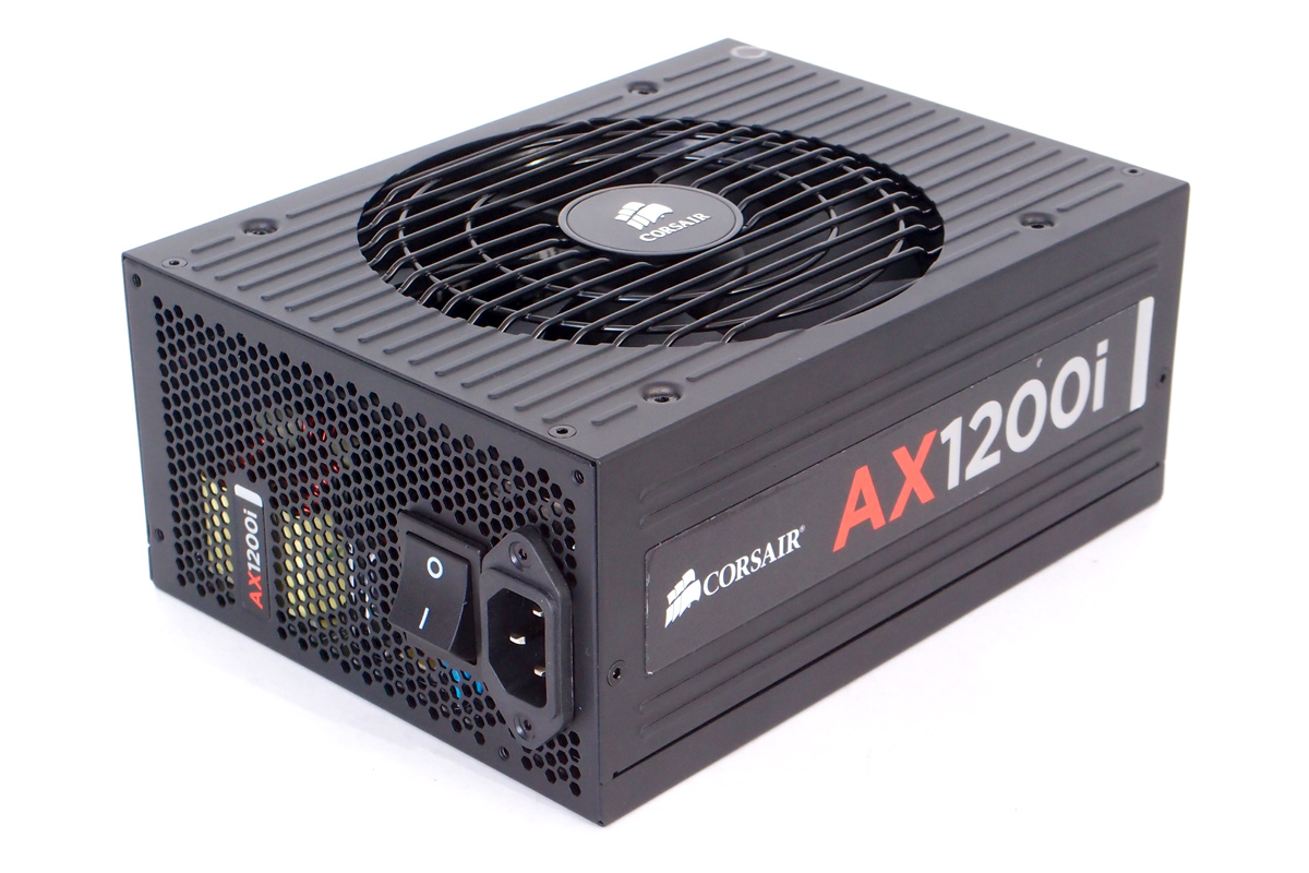

Corsair hat das AX1200i erst vor Kurzem vorgestellt. Mit einem Straßenpreis von aktuell ca. 275 Euro ist es momentan eines der teuersten Netzteile auf dem Markt, aber seine Features relativieren seinen Preis im Vergleich zur Konkurrenz natürlich. Von außen wirkt das AX1200i genauso schlicht wie sein Vorgänger AX1200 oder auch die anderen Modelle der AX-Serie. Am Lüftergitter und auch dem Gehäuse selber hat Corsair kleinere Veränderungen vorgenommen, aber in erster Linie fallen das nun in Rot gehaltene "AX" und das kleine zusätzliche "i" auf.

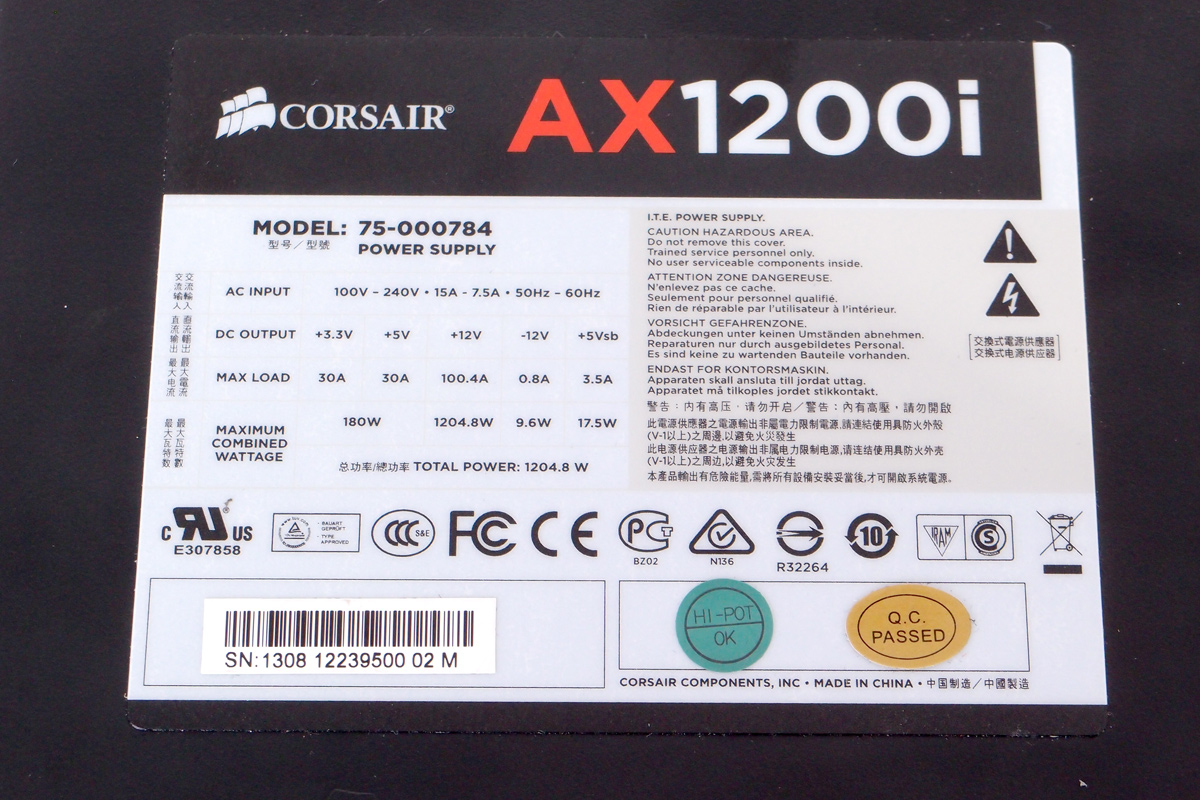

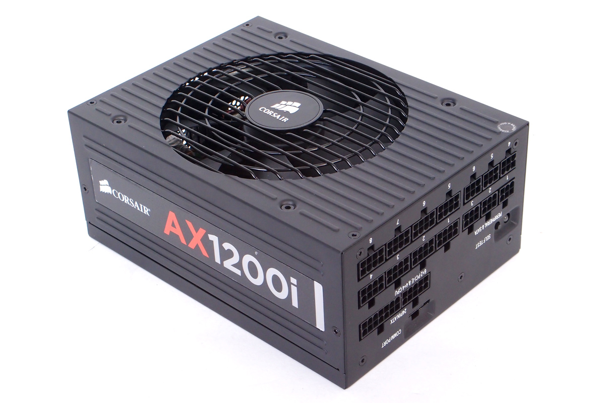

Die Neuerung beim AX1200i "beschränkt" sich auf die Regelung im Primärbereich, der Rest ist im Prinzip von aktuellen High-End-Netzteilen bekannt. So kommt ein intelligent(er) angesteuerter LLC-Resonanzwandler zum Einsatz, der durch "Synchronous Rectification" und DC-DC-Wandlern ergänzt wird. Wichtige Schutzschaltungen wie Überspannungsschutz (OVP), Überstromschutz (OCP), Übertemperaturschutz (OTP) oder Kurzschlussschutz (SCP) sind mit an Bord. Laut Typenschild präsentiert sich das AX1200i eigentlich als Single-Rail-Netzteil mit einer nominal 100,4 Ampere starken 12V-Schiene. Letztendlich kann es aber auch als Multi-Rail-Netzteil eingesetzt werden, denn über die Link-Schnittstelle lassen sich per Software für jeden der acht Ports für PCI-Express-/EPS-Kabel individuelle OCP-Einstellungen im Bereich von 0-40 Ampere setzen.
Das AX1200i bietet insgesamt 1204,8 Watt an Leistung, zu 100 Prozent auf der 12V-Schiene abrufbar. Eine beeindruckende Leistungsfähigkeit, auch wenn man sich fragt, woher dieser "krumme" Wert kommt. Reserven hat das AX1200i jedenfalls noch über diesen Wert hinaus, wie kurze Tests ergeben haben.

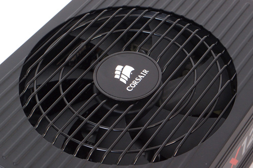

Beim Lüfter greift Corsair erneut auf ein kugelgelagertes 140-mm-Modell zurück, welches aber dank der semi-passiven Lüftersteuerung nicht permanent im Einsatz ist. Im Testbetrieb konnten wir bei unserem Modell feststellen, dass der Startpunkt des Lüfters bei ungefähr 40 Prozent Last liegt. Natürlich hängt das stark von den individuellen Bedingungen bzgl. der Temperatur und der Montage ab. Nach einem kurzen Hochdrehen pendelt sich der Lüfter dann im Bereich von knapp über 500 U/min ein. Mit steigender Last legt er kontinuierlich an Drehzahl zu, über 600 U/min (60 Prozent Last) und 800 U/min (80 Prozent Last) bis hin zu 950 U/min unter Volllast. Zuerst arbeitet der Lüfter dabei ziemlich leise, macht sich dann bei 800 U/min durch ein schwaches Surren bemerkbar, welches dann bei knapp 1000 U/min unter Volllast relativ deutlich wird. Insgesamt arbeitet das AX1200i über einen weiten Lastbereich angenehm leise und auch unter hoher Last bleibt es vergleichsweise ruhig.
