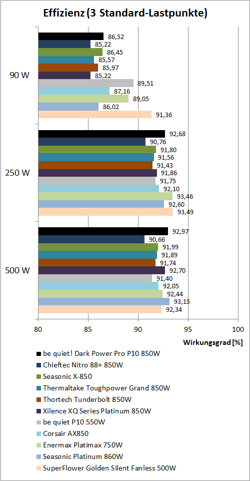

Interessant ist auch der Vergleich an drei festen Leistungspunkten, da sich hier anwendungsbezogen auch in der Leistung sehr unterschiedliche Netzteile vergleichen lassen.
effizienz vergleich
Der erste Punkt mit 90 Watt Leistungsaufnahme entspricht älteren Office-PCs oder einem modernen Mittelklasse-System im Idle. Bei dieser (zu) niedrigen Last sehen alle sechs 850W-Modelle eher schlecht aus, wenn man sie mit den Werten von schwächeren Netzteilen aus vorangegangenen Tests vergleicht. Das be quiet! Dark Power Pro P10 850W kann bei einer abgefragten Leistung von 90 Watt immerhin noch eine Effizienz von 86 Prozent erreichen, aber das für kleinere Leistungen optimierte Super Flower Golden Silent Fanless 500W (80PLUS Platinum) liegt mit 91 Prozent hier um Welten besser. Die weiteren fünf Testkandidaten liegen bei 90 Watt bei Wirkungsgraden von um die 85 Prozent, was ordentlich ist.
Bei einer Belastung mit 250 Watt, welches einem Mittelklasse-PC unter Last entspricht, liegt das Feld aus aktuellen Netzteilen relativ dicht an den ausgewählten Vergleichsnetzteilen. Das be quiet! kann mit anderen sehr guten Netzteilen auf Platinum-Niveau mithalten, das Xilence XQ Series Platinum 850W liegt im Vergleich eher auf gutem 80PLUS-Gold-Niveau wie auch die Netzteile von Seasonic, Thermaltake und Thortech. An die Vergleichsnetzteile von Enermax (Platimax 750W) und Super Flower (Golden Silent Fanless 500W) kommt aber kein Netzteil heran.
Bei einer Belastung von 500 Watt erreicht das Dark Power Pro P10 850W von be quiet! mit 92,97 Prozent fast die Bestmarke des Seasonic Platinum 860 Watt. Das Xilence ist inzwischen auch auf Touren gekommen und liegt nur dicht dahinter. Die drei 80PLUS-Gold-Netzteile liegen dicht beieinander mit knapp unter 92 Prozent auf de facto gleichem Niveau. Das Chieftec Nitro 88+ 850W als 80-PLUS-Silver-Netzteil kann mit 90,7 Prozent auch einen guten Wert abliefern.

be quiet! Dark Power Pro P10 850W 85,4 91,2 92,4 92,7 92,8 92,8 92,3 91,3 86,5 91,3 91,5
Chieftec Nitro 88+ 850W 84,0 88,9 90,6 90,9 90,9 90,6 89,5 88,1 85,2 90,8 90,7
Seasonic X-850 85,6 89,5 92,0 92,3 92,1 91,9 90,9 89,7 86,5 91,8 92,0
Thermaltake Toughpower Grand 850W 85,7 90,1 91,7 92,3 92,6 91,9 91,2 90,1 85,6 91,6 91,9
Thortech Tunderbolt 850W 85,3 89,9 92,2 92,0 91,8 91,8 90,9 90,0 86,0 91,4 91,7
Xilence XQ Series Platinum 850W 85,0 90,2 92,1 92,7 93,0 92,6 92,4 91,4 85,2 91,9 92,7
Die sechs Netzteile dieses Round-Ups zeigen im Effizienz-Check keine großen Auffälligkeiten. Die drei Gold-Netzteile Seasonic X-850, Thermaltake Toughpower Grand 850W und Thortech Thunderbolt Plus 850W liegen dicht beieinander und unterscheiden sich in Sachen Wirkungsgrad nur minimal. Das be quiet! Dark Power Pro P10 850W kann die überzeugendste Vorstellung abliefern und liegt in (fast) allen Bereichen auf dem Spitzenplatz. Das ebenfalls mit 80PLUS Platinum "verzierte" Xilence XQ Series Platinum 850W kann zwar den nominal höchsten Wirkungsgrad insgesamt erreichen, hat aber im unteren Leistungsbereich Probleme, sich von der 80PLUS-Gold-Konkurrenz abzusetzen. Das zeigt wieder, dass die "Farbe" allein nicht unbedingt alles über die Effizienz aussagt. Manchmal sind die Einstufungen sehr knapp und manche sonst sehr effiziente Netzteile "scheitern" im 80PLUS-System nur an einem Lastpunkt. Das Chieftec Nitro 88+ 850W tritt den Beweis an, dass auch Netzteile ohne Gold-Rating noch effizient arbeiten können und durchaus eine Alternative sein könnte, wenn man auf 2-3 Prozentpunkte Wirkungsgrad verzichten kann.
