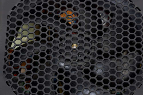

Wabengitter und die runden Formen des San-Ace-Lüfters sind typisch für Seasonics aktuelle High-End-Produkte.Das Seasonic X-Series 850W erscheint natürlich nicht mehr so revolutionär wie zum Start vor knapp zwei Jahren, aber Technik, Ausstattung und der insgesamt leise Betrieb machen es immer noch zu einem sehr guten Netzteil, wobei sich zwischenzeitlich die X-Series auch insgesamt einen sehr guten Ruf erarbeitet hat.
