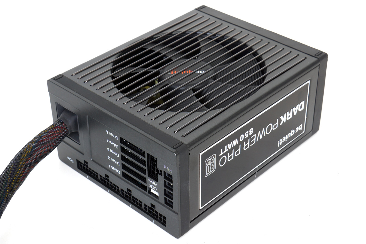

Auch das Dark Power Pro P10 trägt das charakteristische "lineare" Lüftergitter, welches be quiet! vor einigen Jahren eingeführt hat.Die Dark Power Pro P10 sind im Leistungsbereich von 550 bis 1200 Watt erhältlich und - bis auf das P10 850W - allesamt mit 80PLUS Gold zertifiziert. Modulares Kabelmanagement, eine überdurchschnittliche Ausstattung und ein sehr leiser Betrieb sind die wesentlichen Merkmale dieser Serie. Das P10-850W hat einen Straßenpreis von ca. 190 Euro, womit es auch knapp das teuerste Netzteil in diesem Vergleich ist.

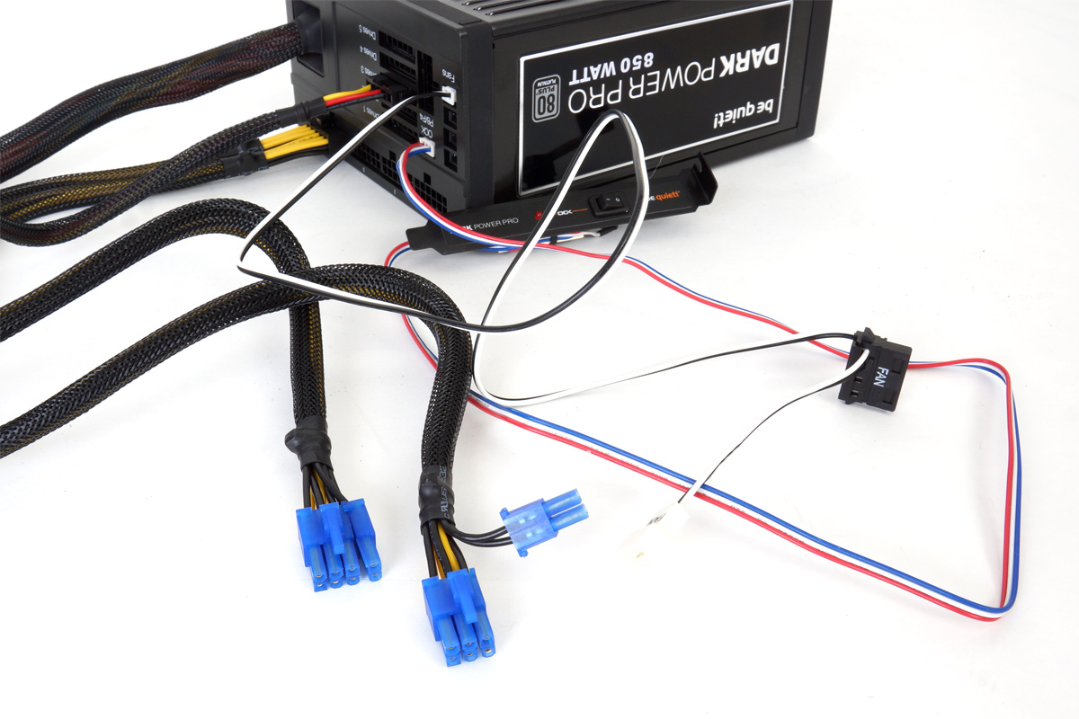

Im charakteristisch designten Karton ist der Inhalt gut verpackt in Schaumstoff untergebracht, den Anschlusskabeln wurde sogar ein eigener Karton spendiert. Neben Netzteil, Anschlusskabeln und einem gutem Handbuch liefert be quiet! Klettkabelbinder, normale Kabelbinder, diverse Schrauben und das "OC-Key" genannte Slotblech zur Rail-Steuerung mit.
Auch wenn das Dark Power Pro P10 über vier 12V-Leitungen verfügt, so ist es dennoch kein typisches Quad-Rail-Netzteil. Die vier 12V-Rails sind ausgesprochen leistungsfähig bzw. hoch abgesichert, wenn man es anders formulieren möchte. Mainboard und CPU werden über zwei nominal 30 Ampere starke Leitungen versorgt, wohingegen die beiden 45 Ampere starken Rails 12V3 und 12V4 die vier zwölfpoligen Buchsen versorgen, über welche in erster Linie PCI-Express-Geräte versorgt werden. Bei einer nominalen Gesamtleistung von 70 Ampere, respektive 840 Watt auf 12 Volt sollte eine Überlastung einer einzelnen 12V-Schiene daher nur mutwillig herbeizuführen sein. Somit ist diese Auslegung nicht mit alten Multi-Rail-Designs (auch von be quiet!) zu vergleichen, die sich nahe an die "sicheren" 20 Ampere pro Rail gehalten haben und dadurch häufig viel zu früh den Dienst versagten, wenn die Railbelastung einmal nicht ausgeglichen erfolgte. be quiet! hat mit den Dark Power Pro P8 dann eine Funktion eingeführt, bei dem der User zwischen Multi- und Single-Rail-Betrieb umschalten konnten. Dank der Umschaltung auf Single-Rail-Betrieb mit diesem "Overclocking Key" kann man das Maximum an Leistung aus dem Netzteil herausholen, wobei in der Praxis diese Funktion - bei sinnvoller Lastverteilung auf die Rails - nur gelegentlich im Grenzbereich bei hoher Last einen Unterschied ausmachen konnte. Da sich der technische Aufwand für einen solchen "Overclocking Key" vermutlich in Grenzen hält und er einen netten Punkt auf der Featureliste darstellt, hat be quiet! ihn auch wieder bei den Dark Power Pro P10 realisiert, wobei er unserer Meinung nach bei der gewählten Quad-Rail-Auslegung nicht wirklich praktischen Nutzen hat.

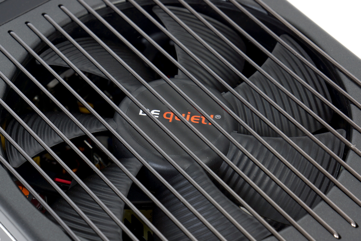

Dank der bewährten "Silent-Wings-Technologie" arbeitet der Lüfter des Dark Power Pro P10 850W sehr leise.In Sachen Lautstärke gibt sich be quiet! beim P10-850W keine Blöße, auch wenn es nicht ganz an den sehr guten Leistungen der zuletzt getesteten Modelle anknüpfen kann. Der 135-mm-Lüfter, der mit den strömungsoptimierten Rotorblättern und dem FDB-Lager die gleiche Technik einsetzt, die auch bei be quiet!s Retail-Lüftern sehr gut funktioniert, ist nur in Nähe zum Netzteil wahrnehmbar. Bis über 80 Prozent Last bleibt die Lüfterdrehzahl mit ca. 660 bis 690 U/min annähernd konstant. Da auch die Elektronik selber keinerlei Störgeräusche produziert, ist das P10-850W somit über einen weiten Leistungsbereich als sehr leise zu bezeichnen. Unter Volllast dreht der Lüfter bis zu 1700 U/min auf, wobei das dann auch aus Abstand wahrnehmbare Lüfterrauschen noch recht unauffällig bleibt. So leise wie die von uns getesteten Straight Power E9 ist das P10-850W zwar nicht, aber trotzdem dürfte es zu den leisesten High-End-Netzteilen gehören.

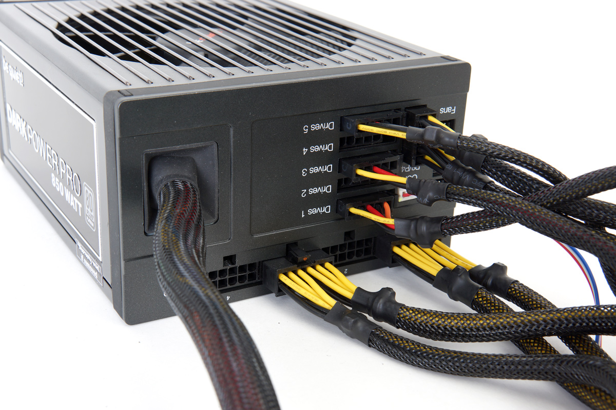

Das modulare Kabelmanagementsystem des Dark Power Pro wurde von be quiet! beim Schritt auf die "Revision" P10 sichtbar überarbeitet. Die Plastikabdeckung der gesamten Rückseite und die Form der Buchsen für die Versorgung von Peripheriegeräten wurde beibehalten, allerdings sind die Buchsen für die PCI-Express-Anschlüsse nach unten gewandert und ihre Zahl wurde von drei auf vier erhöht. Die Positionierung dieser Buchsen, die die meiste Leistung übertragen müssen, in Nähe oder direkt auf die Hauptplatine des Netzteils kennen wir von der X-Series von Seasonic. Diesen Ansatz, der interne Leitungsverluste verringert, nutzen in ähnlicher Form mittlerweile auch andere Hersteller, aber zumindest die höherwattigen Modelle der P10-Serie werden tatsächlich von Seasonic gefertigt.
Das modulare Kabelmanagement ist gut ausgeführt und insgesamt gut zu bedienen. Für ein 850W-Modell ist die Ausstattung an Anschlussmöglichkeiten durchaus beachtlich. Es stehen bis zu sechs PCI-Express-Anschlüsse in 8(6+2)-Pin-Bauweise zur Verfügung, die durch ein optionales Kabel noch um einen 6-Pin-Anschluss zur Grafikkarten- oder Mainboard-Versorgung ergänzt werden können. Je nach Konfiguration können auch bis zu drei 8-Pin-EPS-Anschlüsse realisiert werden. Auf Peripherieseite stehen bis zu neun SATA- und bis zu neun 4-Pin-Molex-Stecker zur Verfügung. Weiterhin sind vier Ports für Kabel vorhanden, an denen sich jeweils ein Lüfter anschließen lässt, welche dann vom Netzteil mitgeregelt werden.
