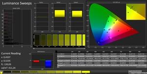

Zunächst einmal sollte man meinen, dass bei einem vorab kalibrierten Monitor nicht allzu viel schief gehen kann. Es zeigt sich jedoch, dass man doch genauer hinschauen sollte. So liegt unserem Gerät zwar ein Messschrieb bei, was aber genau damit gemeint ist, wird nicht wirklich klar. Wir gehen davon aus, dass der sRGB-Modus justiert wurde.

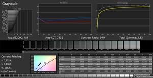

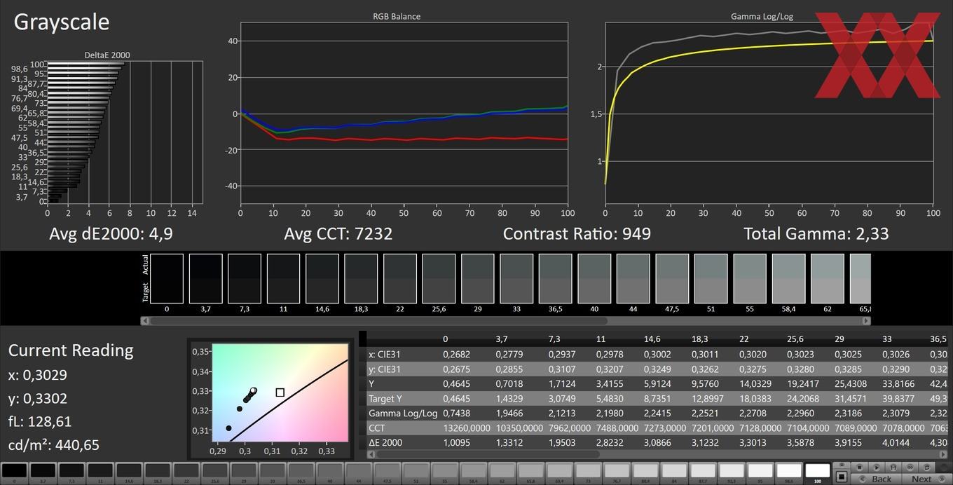

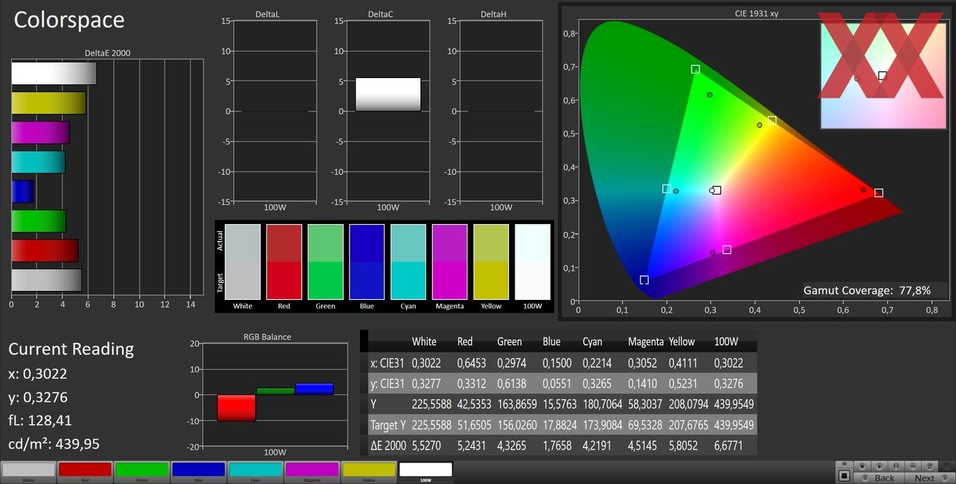

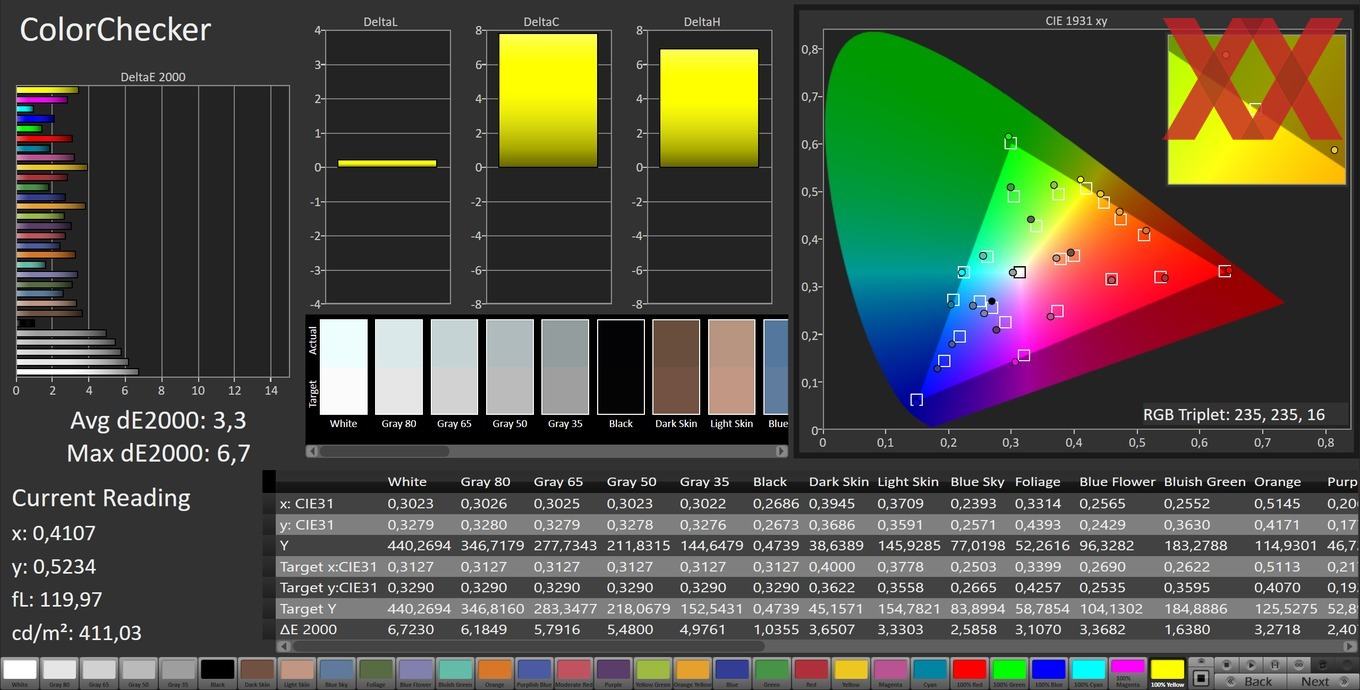

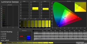

Wer den Monitor direkt „Out-of-the-Box” im Standard-Modus betreibt, der laut OSD im 6.500-K-Setting betrieben wird, der erhält laut unseren Messungen einen Weißpunkt von 7.232 K, also einen deutlich ins Blaue verschobenen Weißpunkt. Gerade Profis sollten hier nachjustieren oder zu einem anderen Setting greifen.

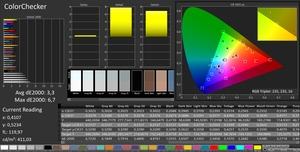

Abweichungen gibt es entsprechend auch beim Graustufen-DeltaE, das bei 4,9 % liegt. Für das DeltaE 2000 konnten wir einen durchschnittlichen Wert von 3,3 messen, das Maximum lag bei 6,7.

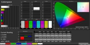

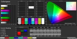

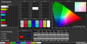

Der sRGB-Farbraum wird vollständig abgebildet, im roten und grünen Spektrum sogar etwas erweitert, allerdings noch vergleichsweise präzise, während hier gerade Quantum-Dot-Geräte oftmals deutlich daneben liegen. Dass ASUS ein normales Backlight nutzt, macht sich auch bei der DCI-P3-Abdeckung bemerkbar, für die wir einen Wert von 77,8 % messen konnten. Beim AdobeRGB-Farbraum sieht es nicht viel besser aus, denn hier lag der Wert bei 77,1 %.

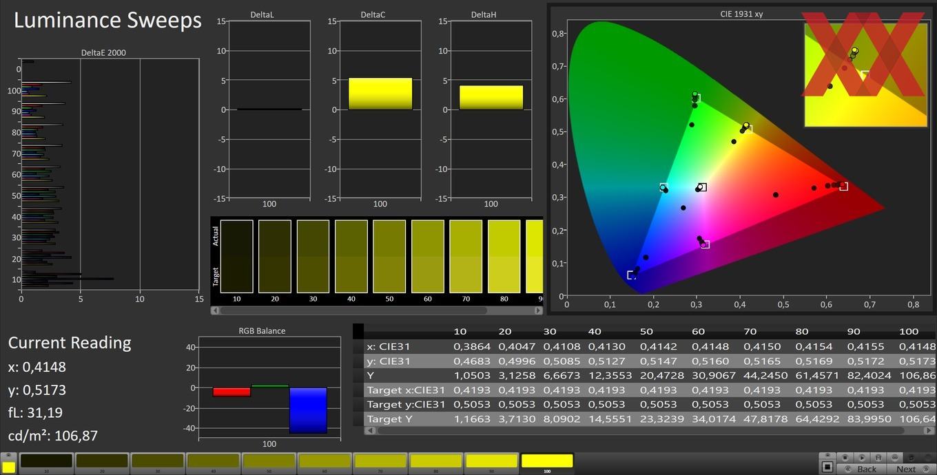

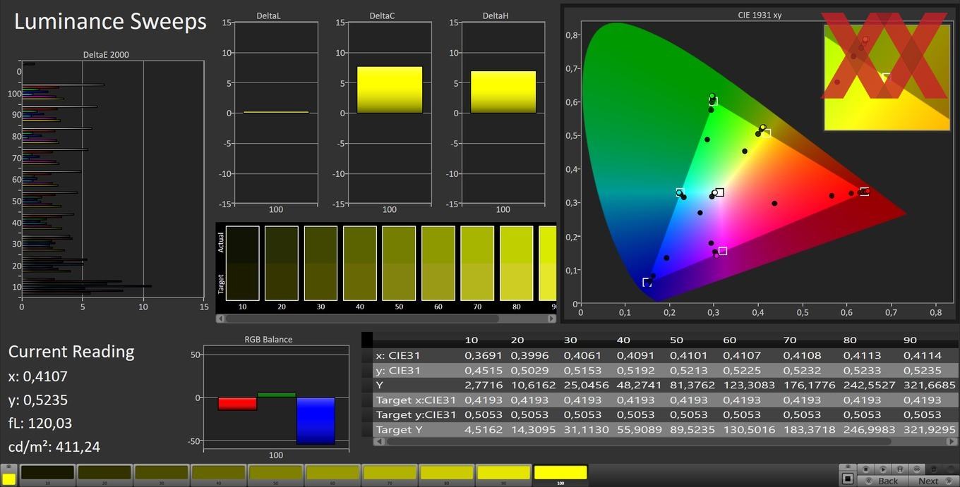

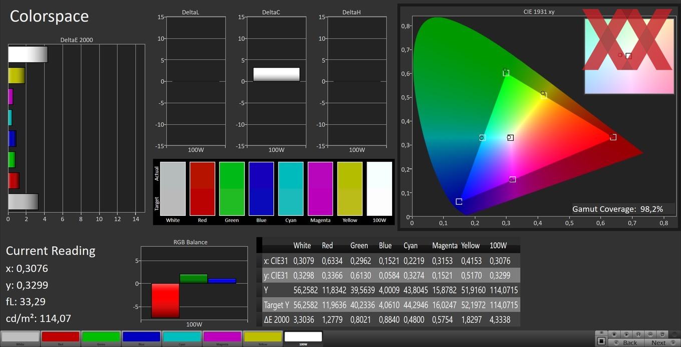

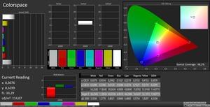

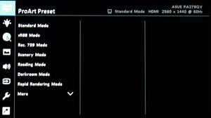

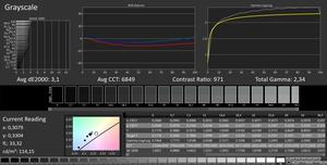

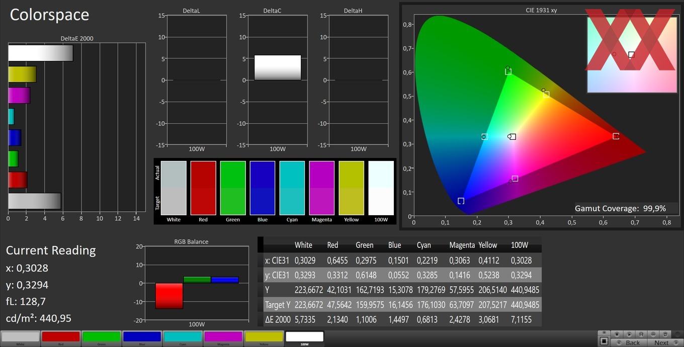

Natürlich haben wir auch den (vermutlich vorkalibrierten) sRGB-Modus vermessen. Wird dieser angewählt, kann die Helligkeit nicht mehr angepasst werden, wie es häufig der Fall ist. Allerdings fällt die Helligkeit mit 114 cd/m² recht niedrig aus, sodass eine Eingriffsmöglichkeit wünschenswert wäre. Der Kontrastumfang wird nicht groß eingeschränkt und liegt bei 971:1. Nicht ganz überzeugen kann das Gamma, für das wir einen Wert von 2,34 gemessen haben.

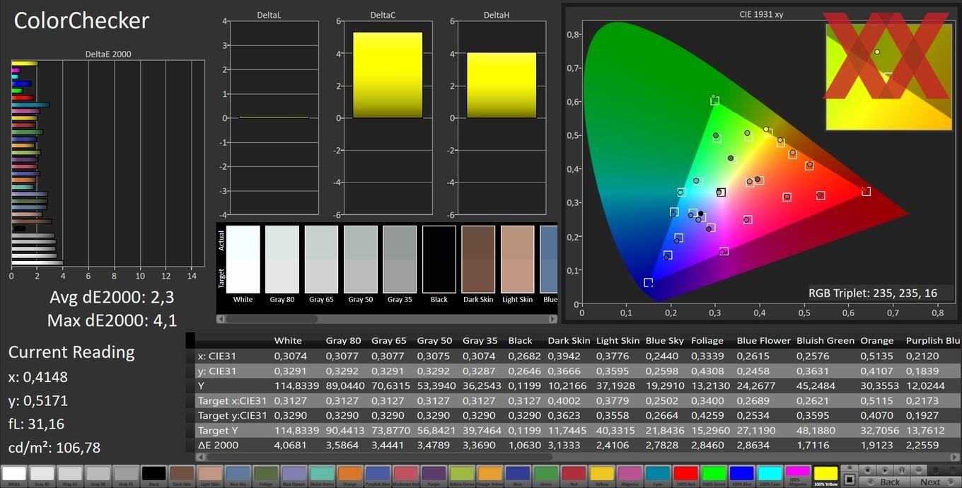

Der Weißpunkt liegt mit 6.849 K näher am Optimum, es gibt aber noch immer eine leichte Verschiebung in Richtung der kühlen Farben. Gut zu sehen ist das bei der RGB-Balance der Graustufen, denn über den gesamten Helligkeitsbereich liegen die blaue und grüne Kurve deutlich über dem roten Pendant. Als gemitteltes DeltaE 2000 konnten wir einen Wert von 2,3 messen, was also recht nah an den Spezifikationen liegt.
Der sRGB-Farbraum wird zu 98,2 % abgedeckt, die Eckpunkte passen recht präzise, Rot und Grün liegen aber dennoch leicht daneben.
