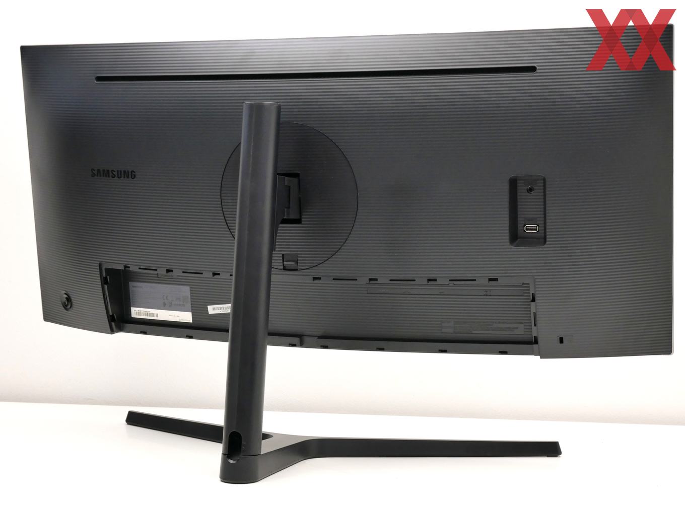

Der große Standfuß ist mit Blick auf die Diagonale des Monitors vergleichsweise filigran und entspricht dem aktuellen Standard bei Samsung-Monitoren. Er garantiert einen guten Stand. Allerdings könnte die Aufhängung des großen Panels gern noch etwas stabiler sein. Bedingt durch den Hebel, den das sehr breite Panel besitzt, wackelt der 34-Zöller gerne ein wenig beim Tippen mit.
Für die Rückseite setzt Samsung auf einen schwarzen Kunststoff in einer geriffelten Optik. Damit sieht das Display auch dann schick aus, wenn es frei im Raum steht. Passend dazu hat sich Samsung entschlossen, die meisten Anschlüsse hinter einer Blende zu verstecken. Das sorgt für eine aufgeräumte Optik. Leider erweist sich die Montage aber als recht kompliziert und heikel – so manche kleine Kunststoff-Haltenasen dürfte nicht allzu lange überdauern.
