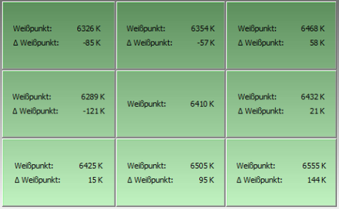

Betrachtet man die Temperatur des Weißpunktes über die gesamte Displayfläche, so unterliegt diese einigen Schwankungen. In der Bildschirmmitte beträgt die Temperatur des Weißpunkt gute 6410 Kelvin. Ideal für den D65-Weißpunkt wären 6500 Kelvin. Die maximalen Abweichungen zum Referenzwert in der Mitte fallen mit bis zu 144 Kelvin recht groß aus.
[figure image=images/stories/galleries/reviews/ASUS_MX279H/Tests/Weißpunew.png]Feldmessungen[/figure]
[figure image=images/stories/galleries/reviews/ASUS_MX279H/Tests/3DWP.png]3D-Ansicht: Weißpunkt[/figure]

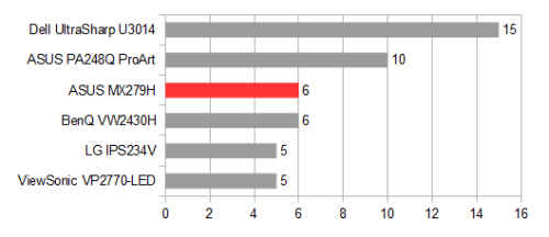

Für Spieler besonders interessant ist die Zeitspanne zwischen der Signalübergabe durch den Computer und der eigentlichen Darstellung am Monitor. Mit sechs Millisekunden schnitt der MX279H gut ab. Merkliche Verzögerungen zwischen der Signalausgabe am Computer und der Bilddarstellung können so ausgeschlossen werden.
[figure image=images/stories/galleries/reviews/ASUS_MX279H/Tests/IILG2.png]Inputlag im Vergleich - Angaben in Millisekunden[/figure]

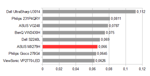

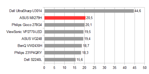

Um den Stromverbrauch zwischen den einzelnen Geräten vergleichen zu können, messen wir diesen bei einer eingestellten Leutdichte von 150 cd/m². Der ASUS MX279H benötigte dabei 20,5 Watt (0,066 Watt pro Quadratzoll) – für einen 27-Zoll-Bildschirm ist das ein durchschnittliches Ergebnis.
[figure image=images/stories/galleries/reviews/ASUS_MX279H/Tests/Strom3.png]Gesamtstromverbrauch - Angaben in Watt[/figure]
[figure image=images/stories/galleries/reviews/ASUS_MX279H/Tests/Strom2.png]Stromverbrauch pro Quadratzoll - Angaben in Watt[/figure]
