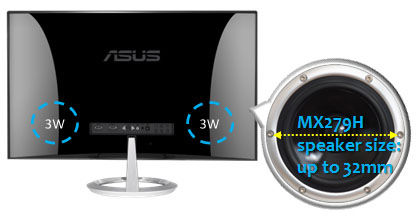

Integrierte Lautsprecher:
Wie es sich für einen echten Multimedia-Monitor gehört, kommt auch der MX279H mit integrierten Lautsprechern daher. ASUS selbst spricht davon, dass die Unterbringung der beiden Speaker eine der größten Herausforderungen bei der Entwicklung des Monitors gewesen sei. Grund dafür sei das schlanke Profil, das kaum Platz für die entsprechende Technik geboten habe. Dennoch ist es dem Hersteller gelungen, den Monitor mit der in Kooperation mit Bang & Olufsen ICEpower entwickelten Soundtechnologie ASUS SonicMaster auszustatten.
So kommt der MX279H mit zwei integrierten Lautsprechern, die über einen Durchmesser von 32 Millimetern verfügen. Eine zusätzliche Resonanzkammer mit bis zu 100 ccm soll zusätzlich Sorge dafür tragen, dass ein breites Klangfeld erreicht wird. Aus dem Gehäuse des Monitors heraus gelangt der Sound über zwei kleine Lautsprecheröffnungen an der linken und rechten Seite.
LSS
In Anbetracht dessen, dass der Sound aus einem an der dünnsten Stelle 17,5 Millimeter tiefen Monitor stammt, klingt dieser recht gut. Um am Arbeitsplatz einige Titel nebenbei laufen zu lassen, reicht die Tonqualität des MX279H demnach locker aus. Dennoch gilt es zu beachten, dass ein umfassendes Musikerlebnis auch mit der von ASUS eingesetzten Technologie nicht möglich wird.
