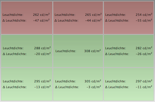

Helligkeit und Ausleuchtung:
BenQ nennt in den Spezifikationen des VW2430H eine maximale Leuchtdichte von 250 cd/m². Wir haben diese Angabe überprüft und festgestellt, dass bei einer Helligkeitseinstellung von 100 Prozent über 300 cd/m² in der Displaymitte erreicht werden. Dieser Wert verteilt sich mit Ausnahme des oberen Drittels auch relativ gleichmäßig auf der gesamten Displayfläche. Schraubt man die Helligkeit von 100 Prozent auf 50 Prozent herunter, so beträgt die maximale Leuchtdichte nur noch rund 160 cd/m² in der Mitte. Größeren Schwankungen unterliegt die Ausleuchtung auch bei dieser Konfiguration nicht. Macht man Gebrauch von der minimal einstellbaren Helligkeit, so erreicht das Display noch eine Leuchtdichte von 93 cd/m².

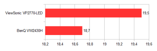

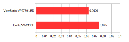

Stromverbrauch:
Der Stromverbrauch beträgt bei einer Helligkeit von 150 cd/m² rund 18,7 Watt. Pro Quadratzoll benötigt der Monitor also rund 0,075 Watt.
