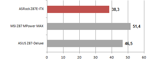

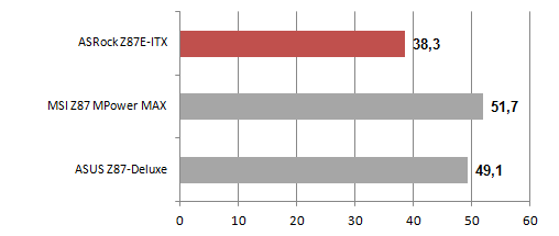

Leistungsaufnahme Idle
Idle
Leistung in Watt
Der Vorteil einer Mini-ITX-Platine: Der Idle-Stromverbrauch liegt mit den erreichten 38,3 Watt in einem sehr guten Rahmen.

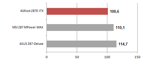

Leistungsaufnahme Cinebench 11.5 CPU
Bildname
Leistung in Watt
Geht es in die Teillast, zeigt der Winzling noch immer einen beachtlichen Unterschied zu seinen Full-ATX-Kontrahenten. Zum MSI Z87 MPower MAX sind es noch knapp 10 Watt Differenz.

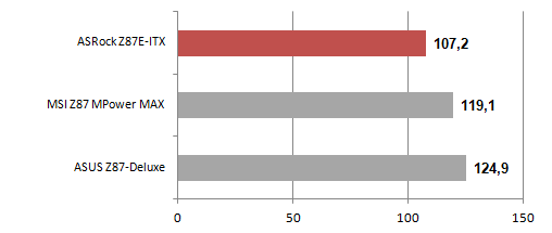

Leistungsaufnahme Prime95
Bildname
Leistung in Watt
Überraschenderweise lag der Verbrauch mit Prime95 nur 6,6 Watt höher. Die beiden ATX-Platinen hingegen mussten einen höheren Verbrauch von etwa zehn Watt mehr in Kauf nehmen.

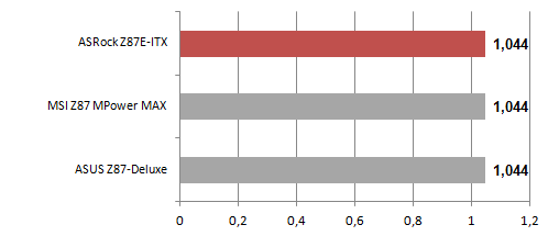

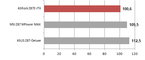

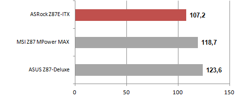

Spannungen Prime95
Bildname
Spannungen in Volt
Alle drei Samples haben dem Core i7-4770K eine Lastspannung von 1,044 zugesichert. Ein Grund dafür ist höchstwahrscheinlich die Einführung des integrierten Voltageregulators.
