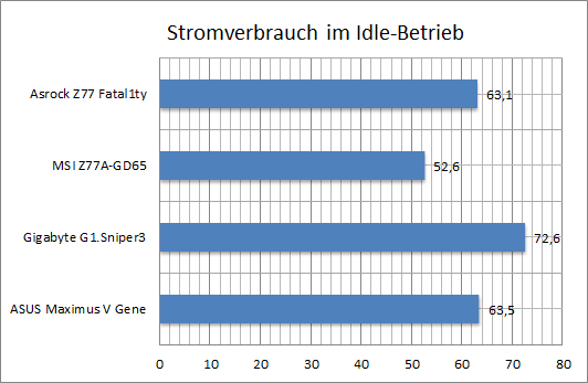

Nach 5 Minuten im Idle nach Reboot des Systems inkl. aller Treiber ergibt sich ein Stromverbrauch von:
{alt}
Leistung in Watt
Durch die hohe Ausstattung vom ASUS ergibt sich auch ein entsprechender Stromverbrauch von 63,5W.

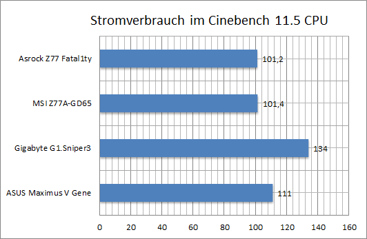

Beim Cinebench-Test überholt sogar das MSI-Board knapp den ASRock-Pendant, obwohl es im Idle-Stromverbrauchstest noch um fast 11 Watt dahinter lag.

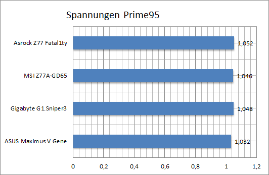

Prime95 zeigt ein ähnliches Bild wie beim Cinebench. Auch hier hat das Gigabyte G1.Sniper3 die Nase weit vorn. Das ASUS Maximus V Gene belegt einen noch guten dritten Platz.
{alt}
Spannung in Volt
Hier ist unser ASUS-Mainboard an erster Stelle, was uns sehr verwunderte. Die drei anderen Testkandidaten liegen dicht beieinander und unterscheiden bei den Spannungen kaum. Der Verbrauch ist also trotz niedriger Spannung hoch.

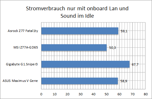

Hierzu deaktivieren wir außer dem Onboard-LAN und Onboard-Audio sämtliche Komponenten. Dies hat den Grund, da die meisten Anwender und auch Spieler nicht alle Onboard-Chips benötigen. Es ist daher nur der Onboard-Lan und der Onboard-Sound aktiviert. Weitere USB 3.0 und SATA-Controller wurden deaktiviert. Die Spannungen werden weiterhin vom Board automatisch festgelegt, aber alle energiesparenden Features werden zusätzlich manuell aktiviert. Die Radeon HD 7850 ist weiterhin die primäre Grafikkarte.
{alt}
Leistung in Watt
Die Abweichungen liegen bei allen vier getesteten Boards in etwa auf der gleichen Höhe und zeigen keine großen Überraschungen.

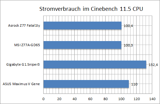

Hier fällt der Stromverbrauch auch nur wenig ins Gewicht. Der Unterschied beträgt je nach Mainboard zwischen 0,8 bis 1,6 Watt weniger als mit aktivierten Onboardkomponenten.
