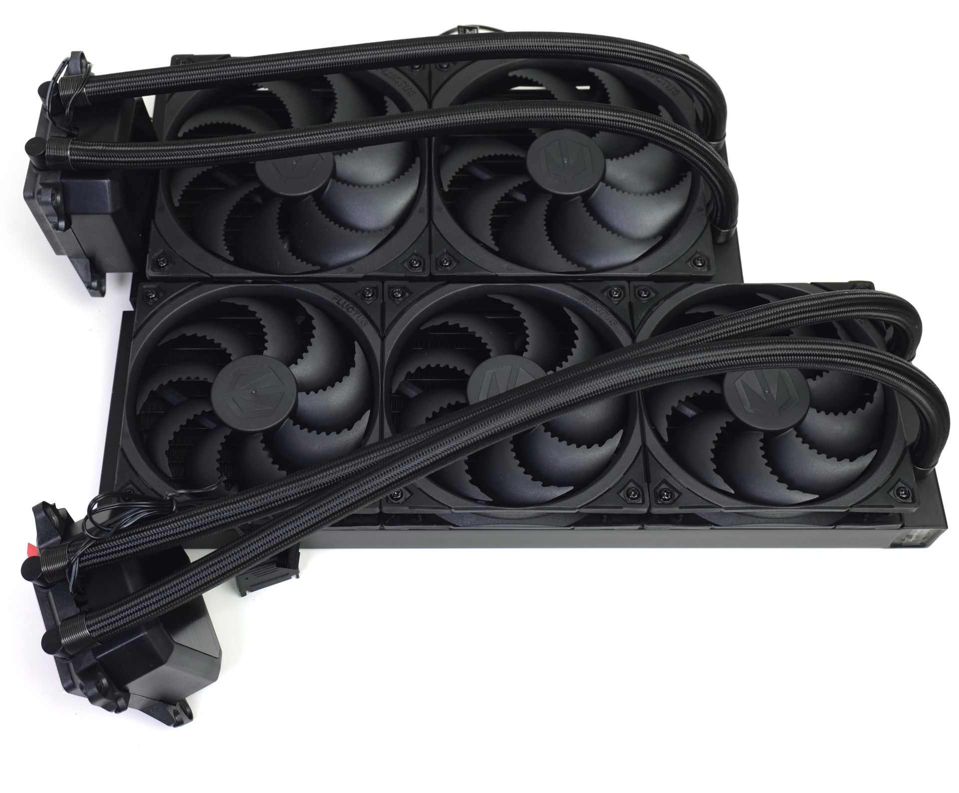

Als größeres Geschwistermodell ähnelt die Navis F360 der Navis F280 stark. Auch dieses Modell präsentiert sich also ganz in Schwarz und spricht damit Nutzer an, die keinen Wert auf RGB-Beleuchtung legen bzw. gezielt darauf verzichten wollen. Mit ihrem 360-mm-Radiator verspricht die Navis F360 aber eine höhere Kühlleistung.
Dafür fällt auch der Preis leicht höher aus. Während die Navis F280 rund 100 Euro kostet, werden für das 360-mm-Modell rund 110 Euro fällig.
Die beiden AiO-Kühlungen unterscheiden sich praktisch nur beim Radiator und der Lüfterbestückung. Wir stellen die Navis F360 deshalb knapp im Vergleich vor und verweisen ansonsten auf unseren Test zur Navis F280.

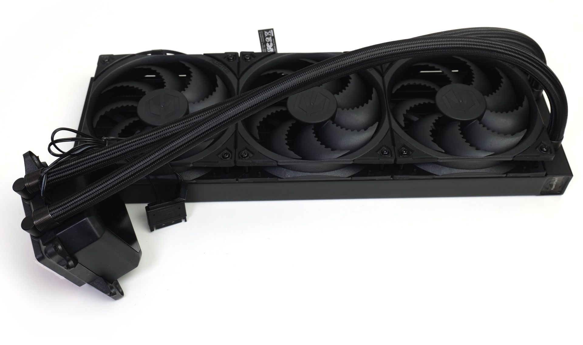

Als Lüfter verbaut Endorfy bei der Navis F360 drei Fluctus 120 PWM. Diese 120-mm-Lüfter sollen mit 250 (±100) bis 1.800 (±10%) rpm arbeiten. Beim Testsample lag der Regelbereich zwischen etwa 200 bis 2.000 U/min. An jedem Lüfter hängen PWM-Stecker und PWM-Buchse. Die Lüfter sind ab Werk miteinander vorverkabelt. Man muss also nur noch einen einzigen PWM-Stecker mit dem Mainboard verbinden und kann darüber alle Lüfter regeln.

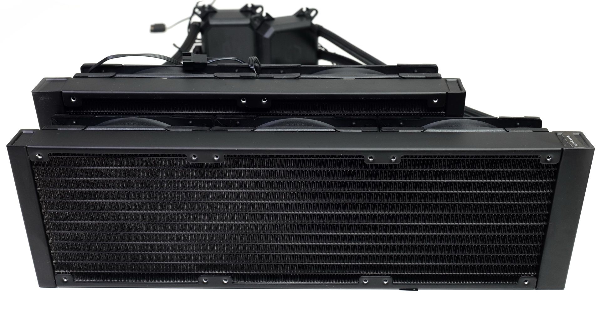

Auch beim 360-mm-Modell besteht der Radiator aus Aluminium. Die Höhe von 28 mm wird beibehalten. Gleichzeitig bietet der 360-mm-Radiator aber eine sichtbar größere Kühlfläche.

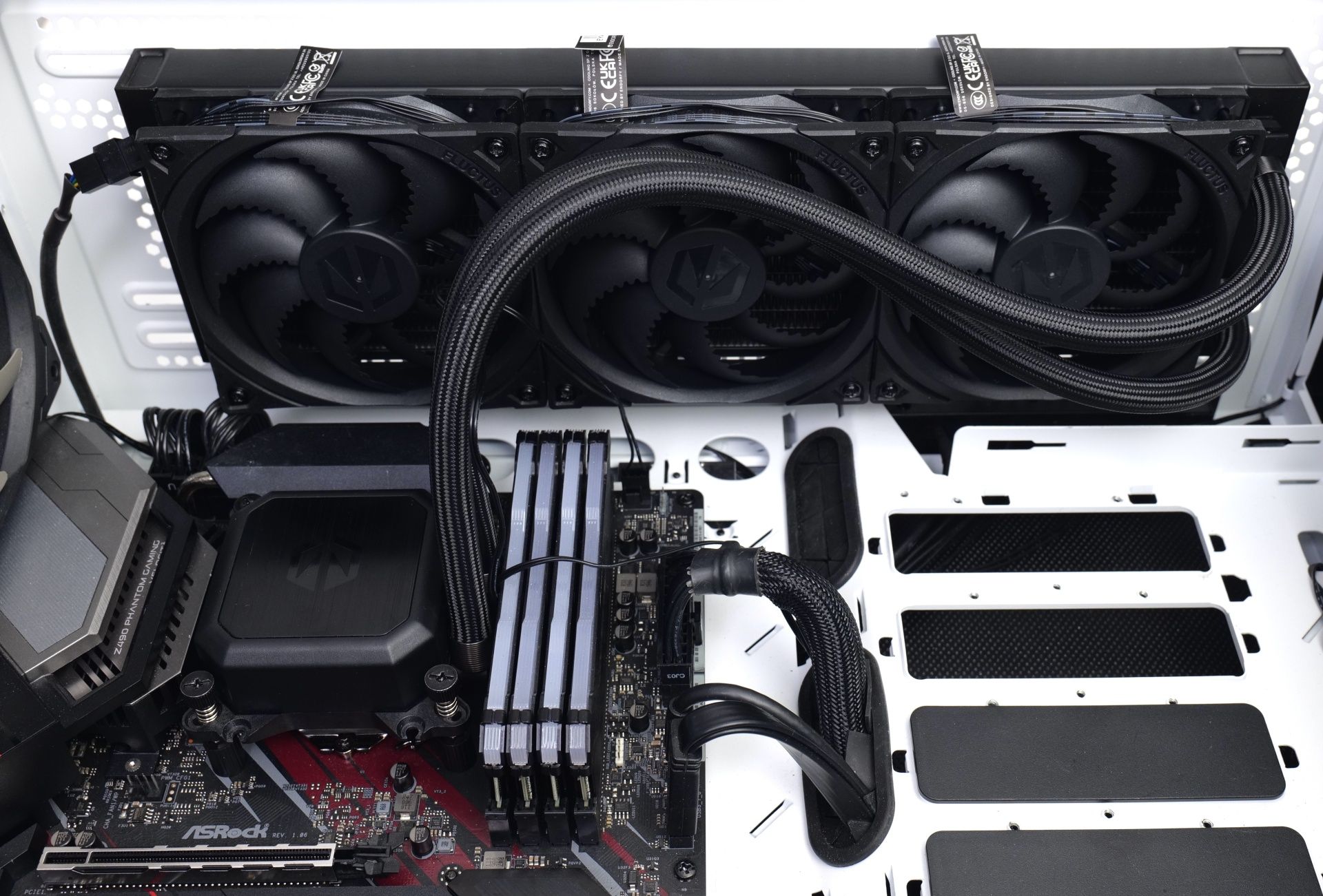

Die Montage ist wie bei der Navis F280 weitgehend unkompliziert. Allerdings gilt auch für die Navis F360, dass die Kühler-Pumpen-Einheit für die optimale Kühlleistung eigentlich so montiert werden sollte, dass das Logo noch oben zeigt. Die seitlichen Schlauchanschlüsse kollidieren bei der empfohlenen Ausrichtung allerdings mit den Spannungswandlerkühlern unseres Testmainboards. Entsprechend mussten wir die Kühler-Pumpen-Einheit gedreht montieren.
