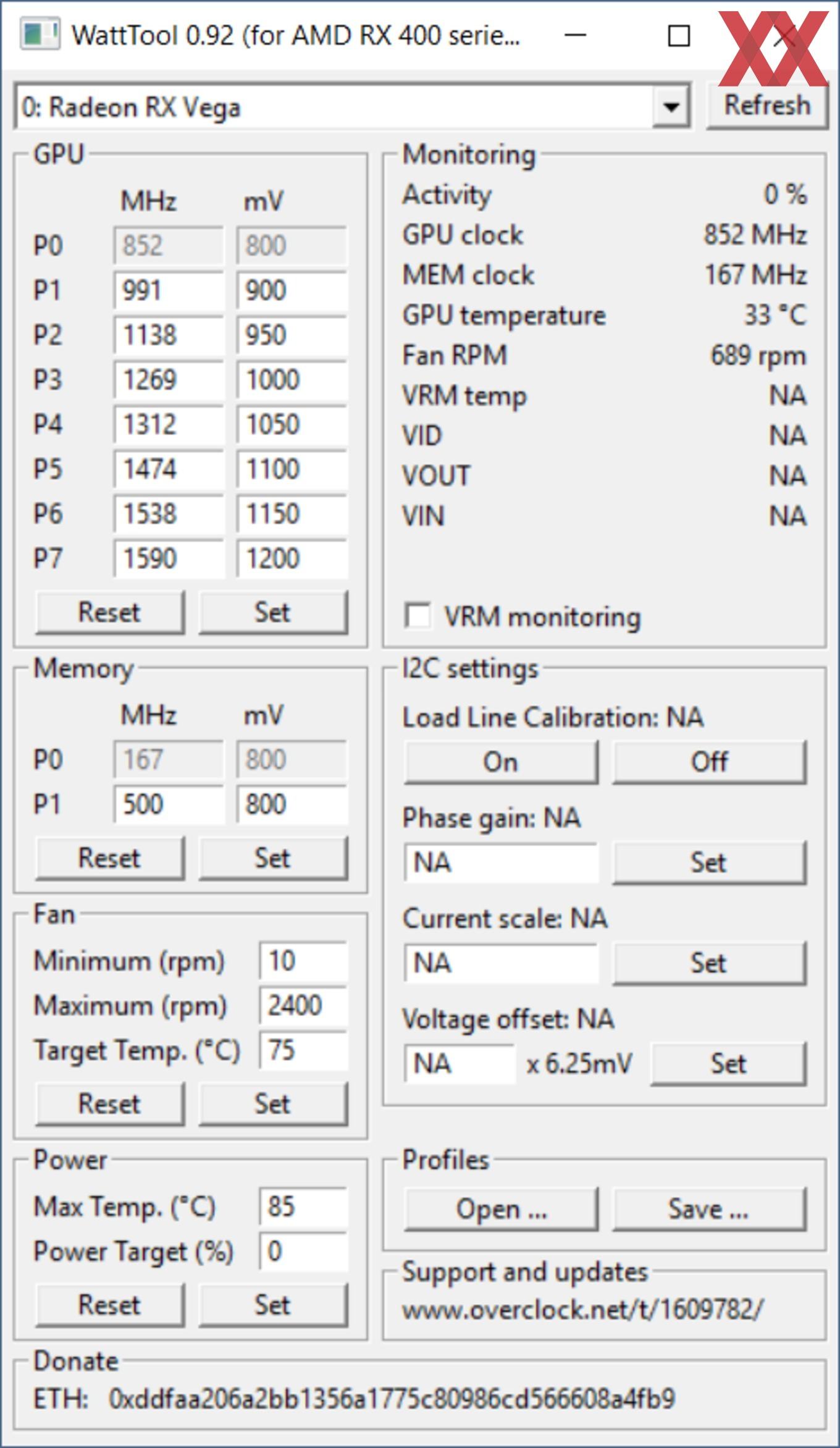

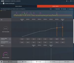

Bevor wir aber loslegen, ein paar Worte zu den Voraussetzungen. In Sachen Software haben wir die aktuellen Treiber Radeon Software Crimson ReLive Edition 17.8.1 verwendet. Auch dieser liefert allerdings weiterhin fehlerhafte Taktraten in der Anzeige. Für die Einstellungen haben wir also weiterhin nicht auf WattMan vertraut, sondern es mit einem Drittanbieter-Tool versucht, welches eigentlich noch nicht an die Vega-Serie angepasst ist, aber scheinbar funktioniert. WattTool 0.92 kann frei heruntergeladen werden. Theoretisch sind die gleichen Einstellungen aber auch in WattMan möglich.

Im WattTool haben wir die Einstellungen der P-States P6 und P7 vorgenommen. Alle anderen P-States sind in den manuellen Einstellungen ohnehin deaktiviert und somit für uns nicht interessant. Zunächst haben wir uns an die minimale, aber noch stabile Spannung herangewagt und diese Schritt für Schritt für beide Karten reduziert. Über den Strombedarf haben wir bei jedem Schritt geprüft, ob die Reduzierung der Spannung sich dort auch niederschlägt. Haben wir ein stabiles Spannungslevel gefunden, haben wir von dort aus den Takt erhöht, bis kein stabiler Betrieb mehr möglich war. Auch die Erhöhung des Taktes muss durch eine Verifizierung über eine erhöhte Leistung erfolgen.
Danach haben wir versucht, durch eine minimale Spannungserhöhen einen noch deutlich höheren Takt zu erzielen, um so den Sweet Spot, also den Punkt der idealen Betriebsbedingungen zu finden. Zudem haben wir den HBM auf 1.000 MHz übertaktet. Schlussendlich sind wir bei folgenden Werten gelandet:
