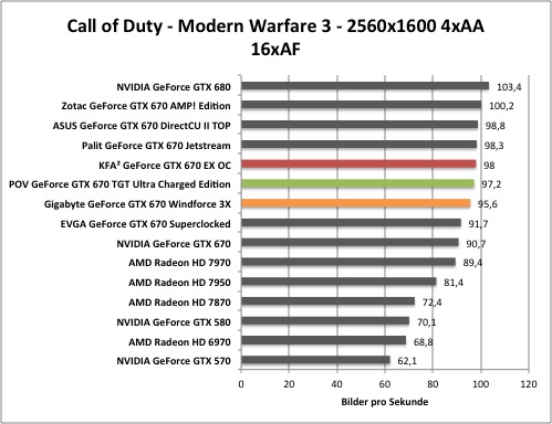

Ein Vergleich des maximalen Boosts macht dahingehend keinen wirklichen Sinn. Denn er hängt dazu noch von vielen anderen Parametern ab. Beispielsweise der Kühlung.
Der macht absolut Sinn, eigentlich ist es sogar das einzige was Sinn macht. Nur ist es Aufwand und bei so einem Schnellschuss-Vergleichs-Review wohl zu viel.
Der normale BaseClock und der Boost Clock tauchen in der Praxis doch so gut wie nie auf, daher macht es mehr oder weniger keinen Sinn diese Werte zu vergleichen und als Maßstab für die Performance zu nehmen. Dann kann man sich die ganzen Benchmarks schenken und sagen, das sowieso jede Karte anders taktet.
Wenn eine Karte einen Base von 1000 und Boost von 1100 hat und die ganze Zeit mit 1100 rennt ist sie langsamer als eine Karte die Base 950 und Boost 1050 hat aber die ganze Zeit mit 1200 rennt.
Nur am maximalen Boost kann man auch erkennen ob der Hersteller wirklich Chips auf den OC Versionen selektiert oder standard verbaut.
Die Gigabyte zum Beisiel läuft bei mir mit max Powerlimit dauerhaft auf dem maximalen Boost-Clock und ich bekomme den mit OC auf über 1300 MHz. Ich bezweifle dass die POV Karte mit ihren 6er Anschlüssen und der Kühlung das schafft!
Stimme Dir größtenteils zu, dieser Test mit OC-Modellen steht nur für die subjektive Wahrnehmung des Tester da und auch die Testergebnisse die er gemessen hat. Hätte er die maximalen Möglichkeiten mit getestet, wären die aber nur auf seine Zurverfügungstellen Modelle anwendbar - Es wären ja keine Fakten und auch nicht auf alle übertragbar, da sich das OC-Verhalten auch
jenach Güte des Chips richtet.
Dein Zweifel ob die POV mit 2x6 und der Kühlung ähnliche Ergebnisse schafft, hängt eben auch an der Güte des Chips - Einer schafft es, ein anderer eben nicht, das wird so vermute ich auch auf die Gigabyte-Modelle zutreffen ;)
Es geht aber nicht darum, "Perlen" unter den Karten rauszufinden und diese gegen schlechtere Modelle zu vergleichen, sondern es geht um den neutralen Vergleich von Modellen ohne dedizierte Selektion vor dem Test. Sprich geh in den Laden um die Ecke, kauf dir ne Hand voll Karten und teste diese gegeneinander. Sowas interessiert die Leser, weil solche Fragen alle Nase lang auftauchen.
Deine Werte mit den Taktraten sind absolut aus der Luft gegriffen, auch wenn es in deinem Beispiel genau so sein kann, steht die Warscheinlichkeit mindestens genau so hoch, wenn nicht gar höher, das es genau andersrum sein kann. Und wie man am Test sieht (auch wenn die Unterschiede sehr gering sind, dafür aber auffallend durchgängig) ist eben das OC Modell minimal schneller als das Basismodell. Wie hoch genau der Unterschied schlussendlich ist, hängt eben vom anliegenden Turbo ab. Bei der einen Karte ist es mehr, bei der anderen weniger. Erwischt der Käufer ein wirklich gutes Basismodell kann es wieder anders ausschauen. Aber genau der Fall ist dennoch reichliches Glück.
Was für einen Sinn würde es also machen, diese Variable Größe des maximalen Boosts anzugeben, wenn einerseits dieser Wert auf keine andere Karte der selben Modellreihe übertragbar wäre, noch dazu es nichtmal gegeben ist, das unter allen Bedingungen dieser Wert erreicht wird?
PS: Aussagen wie meine Karte rennt mit erhöhtem Powertarget im max. Boost usw. bringen uns da auch nicht weiter. Es wird wie immer einfach default getestet. Da wird nichts an der Kühlung verändert noch am Powertarget. Es kommt wie es kommt.
Und noch ne Anmerkung, ließ mal das Fazit, vllt wird einiges Klarer. Die PoV und die KFA² lassen dort gerade in Punkto Lautstärke sowie Temperatur Federn im Vergleich. Gepaart mit dem Wissen, das die GPUs bei ner Temperatur von über 70°C schon nichtmehr den vollen maximalen Boost anlegen bestärkt das nochmals die Annahme diesen nicht explizit als Basis für den Vergleich zu nehmen, sondern das Minimum anzugeben.
Dem stimme ich nicht unbedingt zu. Ob eine Karte mehr mit dem Base/Boost-Takt läuft oder mehr mit dem maximalen Boost-takt hängt eben nicht nur von der Güte des Chips ab, sondern eben auch vom Power Target, dass der Hersteller einstellt. Bei der Gigabyte Karte ist es so hoch eingestellt, das diese wie gesagt Konstant mit hohem Takt läuft. Die Karte übertaktet sogar noch in Furmark! Und genau solche Infos finde ich bei den OC Modellen absolut relevant!
Das würde ich auch so sehen, aber wenn ich das Ergebniss dieses Tests hier nehme, dann offenbar ja nicht, denn die Reihenfolge der Karte bei den Benchmarks entspricht IMMER in jedem Benchmark selbst bei der kleinsten Auflösung bis auf 0,1 FPS! der Reihenfolge von Base/Boost Clock - (Ich halte das für extrem unwahrscheinlich, da die meisten Benchmarks locker um 1-2 FPS oder mehr schwanken, aber gut ich kann es auch nicht nachprüfen) Das würde bedeuten, dass eine Karte mit höherem Base/Boost auch entsprechend mehr maximalen Boost hat.
Nach meinen Erfahrungen ich habe bisher 3 Karten gebenchmarkt, ist der maximale Boost, aber nicht unbedingt vom vorgegebenen Base/Boost Clock abhängig.[COLOR="red"]

Wenn ihr fragen habt, hier gibt es antworten. ;)
Das bringt es auf den Punkt:
Der Boost, egal ob oced oder @stock, ist von Karte zu Karte, herstellerunabhängig, verschieden. Sogar die Temperaturen schwanken teils stark!
Das einzige doofe daran ist, dass die Boost-Grenze nicht mit der Boost-Angabe übereinstimmt, was dazu führt, dass eine Karte auf bis 1200MHz taktet und eine gleiche, andere Karte aber nur bis 1090MHz.

Dennoch bleibt es eben genau aus diesem Wissensgrund eher quatsch, diesen maximal möglichen Boost Clock, der von vielen Faktoren abhängt, von Karte zu Karte so oder so schon unterschiedlich ist, als Basis für den Vergleich ranzuziehen. Das einzig richtige, was man machen kann, ist eben die fixen minimal Angaben zu setzen und zu propagieren. Da alles was noch dort oben drauf kommt reinste Glückssache ist. Und um nichts anderes ging es doch!?
