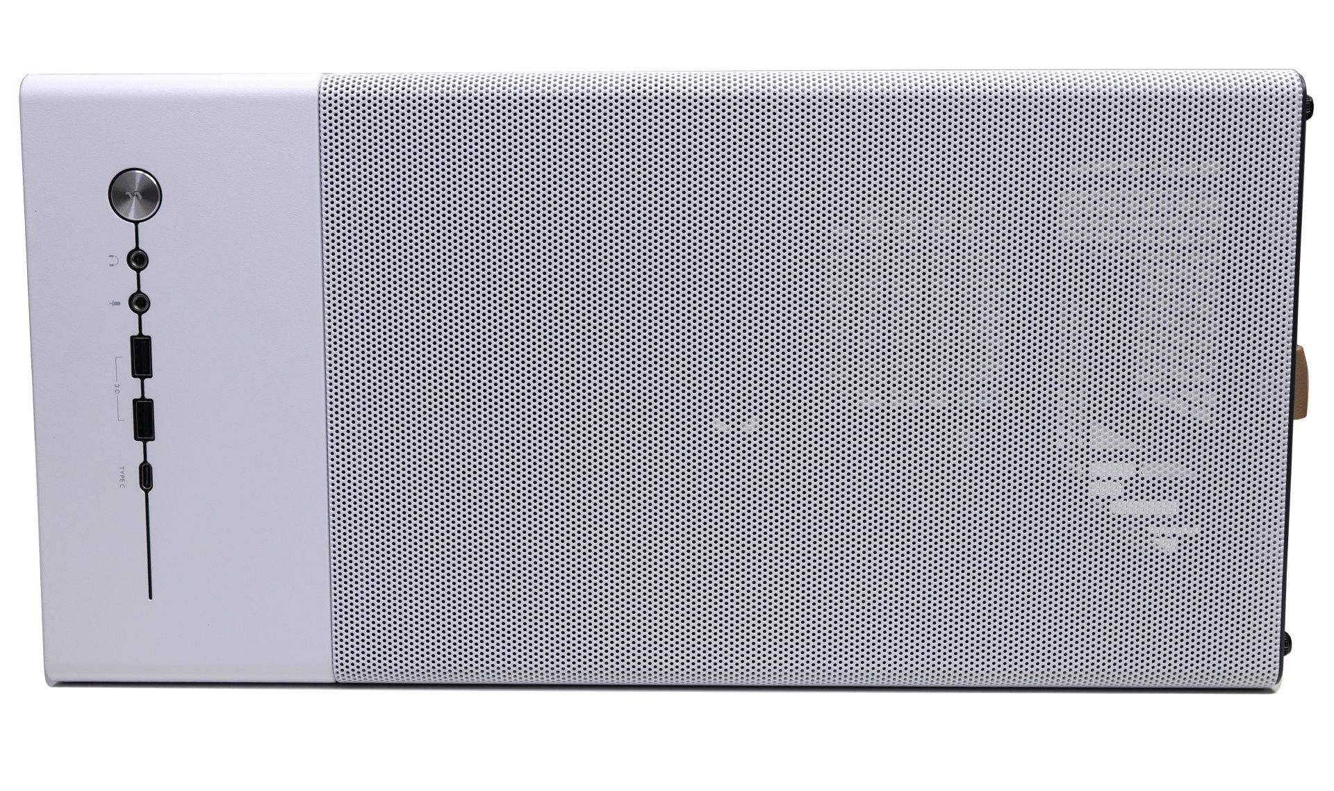

Der Gehäusedeckel teilt sich in einen vorderen, geschlossenen Bereich und in den größeren Meshbereich dahinter. Sowohl das Gitter als auch der geschlossene Bereich werden aus Stahl gefertigt und wölben sich zu den Seiten hin. Das I/O-Panel stellt Audiobuchsen für Kopfhörer und Mikrofon, zweimal USB 3.0 und USB-C bereit. Die metallisch-glänzende Power-Taste wird von einem Fractal-Design-Logo geziert. Eine Resettaste gibt es hingegen nicht.
Das Metallgitter kann mit einem (Kunst-)Lederlement an der Rückseite ein Stück nach hinten gezogen und dann nach oben abgenommen werden. Darunter zeigen sich zwei optionale Lüfterplätze für 120- oder 140-mm-Lüfter. Auf einen zusätzlichen Staubfilter hat Fractal Design im Deckel verzichtet. Prinzipiell kann unter dem Deckel auch ein 240-mm-Radiator montiert werden. Weil zwischen Blende und Mainboardoberkante nur etwa 3,5 cm Abstand bleiben, kann es aber Probleme bei hohen Mainboardbauteilen bzw. RAM-Riegeln geben.
