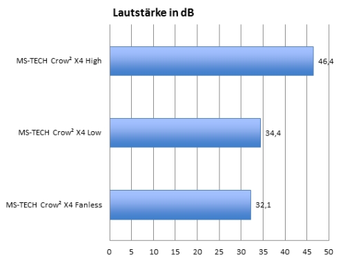

Lautstärkemessungen:
Lautstärkemessungen sind eine Neuheit für unsere Gehäusetests. Wir nutzen dafür ein Voltcraft SL-400 Schallpegel-Messgerät zurück, das wir in 20 cm Entfernung vor dem Gehäuse platzieren. Beim X4 Crow² haben wir drei Messungen für die drei Stufen der Lüftersteuerung gemacht, d.h. eine Messung mit ausgeschalteten Lüftern, eine bei geringer Umdrehungsgeschwindkeit und eine bei voller Umdrehungsgeschwindigkeit. Da das Testsystem selbst (abgesehen vom leisen Netzteillüfter) ohne Lüfter auskommt, können wir die Lautstärke der Gehäuselüfter nahezu unbeeinflusst von den verbauten Komponenten bestimmen. Wie schon bei den Temperaturmessungen wurde der demontierte Seitenteillüfter nicht berücksichtigt.
Die Messergebnisse decken sich mit unserem subjektiven Höreindruck. Auf "Low" laufen die beiden Frontlüfter extrem leise, der Unterschied zum lüfterlosen Betrieb fällt kaum hörbar aus. Ganz anders sieht es aus, wenn die Lüfter mit maximaler Geschwindigkeit laufen - dann werden sie plötzlich ordentlich laut. Das zeigt, dass der Regelbereich der Lüftersteuerung sehr weit ausfällt. Die Lüfter lassen sich sowohl sehr leise als auch mit beachtlichem Luftdurchsatz betreiben.

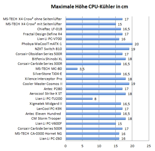

Wir messen die maximale Höhe des Prozessorkühlers und die maximale Grafikkartenlänge mithilfe eines handelsüblichen Zollstocks und berücksichtigen auch vorhandene Hersteller- bzw. Händlerangaben. Daraus resultieren gewisse Messungenauigkeiten. Die Werte können zwar als Orientierung dienen, sind aber keineswegs mm-genau.
Höhe Prozessorkühler:
Eine maximale CPU-Kühlerhöhe von 15 cm ist knapp bemessen, für viele Tower-Kühler reicht das nicht aus. Auch unser 159 mm hohe Scythe Yasya lässt sich so nicht nutzen. Nach Demontage des Seitenteillüfters stehen aber etwa 2 cm mehr Platz zur Verfügung. Das ist für typische Tower-Kühler völlig ausreichend.

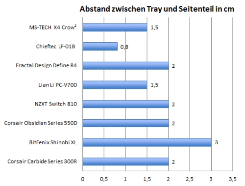

Platz hinter dem Mainboardschlitten:
Der Platz zwischen Mainboardschlitten und Seitenteil ist mit 1,5 cm auf den ersten Blick knapp bemessen. Das intelligente Kabelmanagement-System mit Kabeltunnel gleicht das allerdings aus, sodass auch dicke Kabelstränge verlegt werden können.
