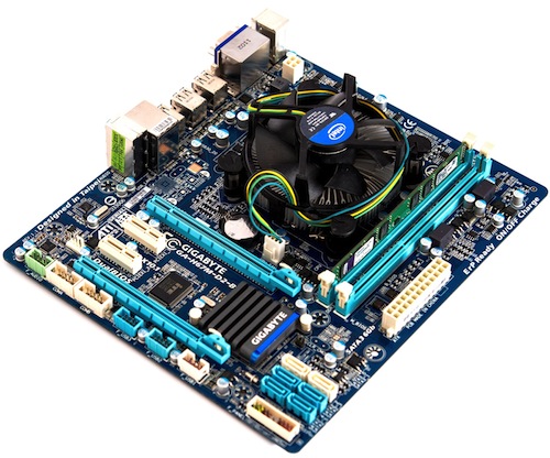

Testsystem H67
Folgende Komponenten wurden verbaut:
Eckdaten: Testsystem
Prozessor: Intel Core i3-2100
Prozessor-Kühler: Intel Referenz
Mainboard: Gigabyte H67M-D2-B3
Arbeitsspeicher: 4 GB Kingston DDR 3
Festplatte: Samsung HD753LJ 750 GB
Grafikkarte: Sapphire Radeon HD 6570 Ultimate
Betriebsystem: Windows 7 x64 Professional
