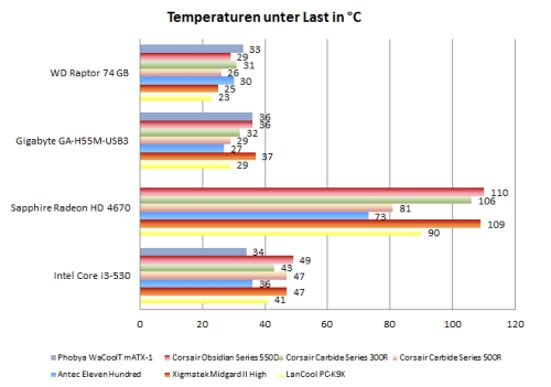

Temperaturmessungen:
Um die maximalen Temperaturen des Prozessors zu ermitteln, wurde die CPU mittels des kostenlosen Stresstest-Tools Prime 95 für 30 Minuten ausgelastet. Da der Small FFT-Test erfahrungsgemäß die höchste Wärmeverlustleistung mit sich bringt, benutzen wir diesen Modus und protokollieren die maximalen Kerntemperaturen mit dem Systemtool Lavalys Everest. Die einzelnen Kerntemperaturen werden addiert und durch die Anzahl der physikalischen Kerne dividiert.
Die Betrachtung der Temperaturen im Idle-Zustand (= Leerlauf) wird zunehmend uninteressanter, da sowohl die Prozessor- als auch die Grafikkartenhersteller sehr gute Stromspartechniken entwickelt haben. Im Zuge dessen werden die Rechenkerne im Idle-Zustand herunter getaktet und die Stromspannung reduziert. Infolgedessen wird die erzeugte Abwärme auf ein Minimum reduziert.
Unsere Messungen brachten folgendes Ergebnis hervor:
Beurteilung der Temperaturen:
Für aktiven Luftaustausch sorgten bei unserem Testsystem einzig und allein die beiden 120-mm-Lüfter des Dual-Radiators. Die Temperaturresultate fallen erwartungsgemäß aus. Die CPU-Temperatur ist dank Wasserkühler sehr niedrig, hier wäre noch viel Spielraum für Übertaktungsversuche. Die Temperaturen von Mainboard und HDD sind hingegegen überdurchschnittlich hoch, wenn auch noch keineswegs kritisch. Hier macht sich die geringe Lüfteranzahl bemerkbar. Eine Grafikkarte haben wir für den Test nicht verbaut. Bei einer luft- oder passivgekühlten Grafikkarte dürfte sich allerdings ein ähnliches Bild wie bei Mainboard und Festplatte zeigen.

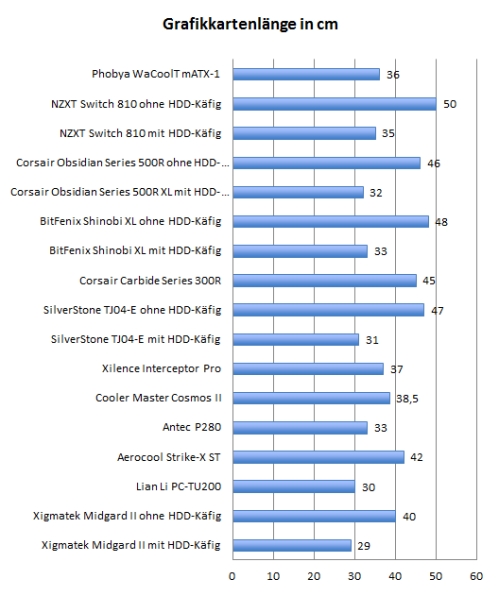

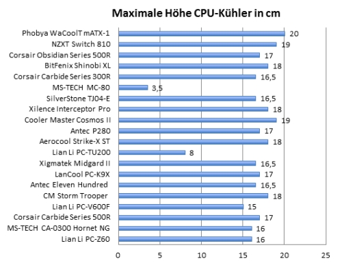

Wir messen die maximale Höhe des Prozessorkühlers und die maximale Grafikkartenlänge mit Hilfe eines handelsüblichen Zollstocks und berücksichtigen auch vorhandene Hersteller- bzw. Händlerangaben. Daraus resultieren gewisse Messungenauigkeiten. Die Werte können zwar als Orientierung dienen, sind aber keineswegs mm-genau.
Höhe Prozessorkühler:
Eine maximale CPU-Kühlerhöhe von etwa 20 cm ist ein sehr guter Wert. Hier machen sich die liegende Montage des Mainboards und die Gehäusehöhe positiv bemerkbar. Allerdings dürfte wohl kaum jemand dieses Wasserkühlungsgehäuse mit einem regulären Tower-Kühler kombinieren.
Grafikkartenlänge:
36 cm reichen aus, um alle aktuellen Grafikkarten problemlos unterzubringen.
