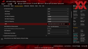

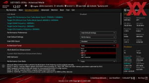

Aktiviert werden die XMP- und EXPO-Profile direkt im BIOS. Bei ASUS zu finden ist die Option unter "Extreme Tweaker" und dann "Ai Overclock Tuner". In den Standardeinstellungen ist hier "Auto" ausgewählt, per "XMP I" wird auf das erste hinterlegte XMP-Profil zugegriffen. Unter "XMP" kann überprüft werden, ob das richtige Profil geladen wurde.

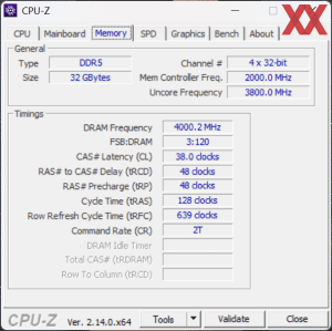

Die im Profil hinterlegten Taktraten, Timings und Spannungen sind unter "DRAM Frequency", "DRAM Timing Control" und weiter unten unter "DRAM VDD Voltage" sowie "DRAM VDDQ Voltage" vorzufinden und sollten entsprechend gesetzt sein. Mit F10 können die gemachten Änderungen übernommen werden und das System startet neu. Mittels CPU-Z (Download) kann überprüft werden, ob die Einstellungen korrekt vorgenommen wurden.

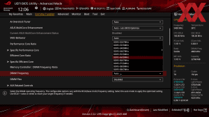

Der Nutzer kann aber noch einen Schritt weitergehen und sich an weitere manuelle Anpassungen wagen. So konnten wir die Spannung ADATA XPG Lancer Neon RGB von 1,45 auf 1,4 V reduzieren. Um die Leistung weiter zu steigern, haben wir das "DRAM REF Cycle Time" von "Auto" auf einen Wert von "550" eingestellt. Zugleich "DRAM REF Cycle Time Same Bank" von "Auto" auf "520" und "DRAM Refresh Interval" von "Auto" auf "131071".
In der Kommunikation zwischen den Chiplets des Core Ultra i9 285K ist der Takt des Interconnect entscheidend. Das Verhältnis des Taktteilers setzen wir von "Auto" auf "32".
In einem zweiten Tuning-Schritt haben wir versucht den Takt des Speichers zu erhöhen. Dies war mit 1,4 V allerdings nur bis 8.200 MT/s möglich und so sind wir für diesen Schritt wieder auf 1,45 V gegangen. Mit dieser Spannung konnten wir die Transferrate auf 8.600 MT/s erhöhen, was natürlich noch einmal Auswirkungen auf die Leistung des Speichers und damit die Benchmarks hat.
