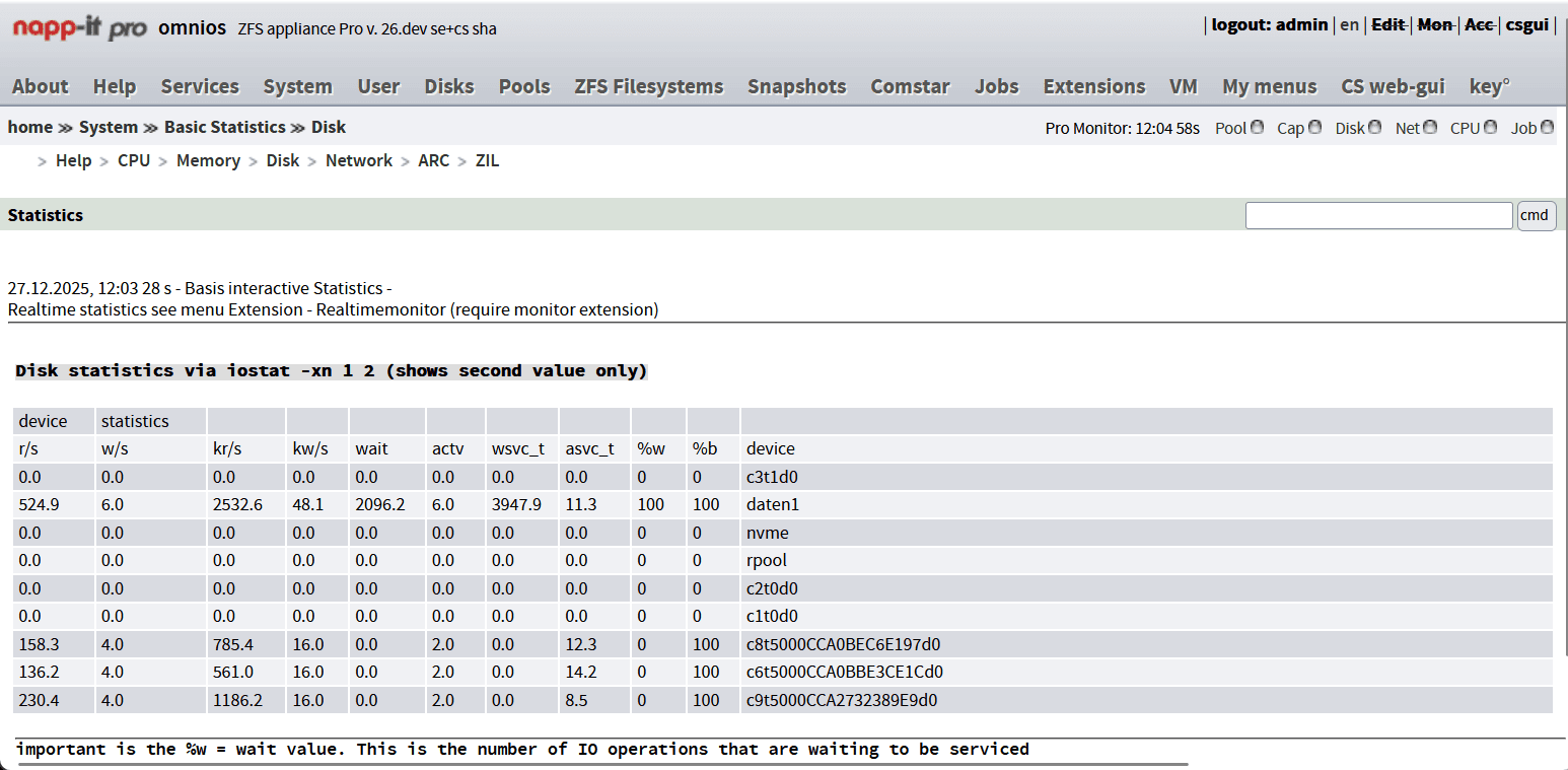

Aber andere Frage. Habe ja die 4kN Platten. Gemini will mich unbedingt dazu nötigen, die noch umzuformatieren. Kann ich noch machen, sind noch keine wichtigen Daten drauf. Habe aktuell drei separate Pools mit je zwei Platten als Mirror. Am liebsten würde ich es so lassen. Aber gemini meint, das sei super wichtig. Ist dem so? Wie gesagt, die verbauten Platten umformatieren wäre kein Thema. Aber habe noch vier HDD als Spare Parts, die müsste ich ja dann zur Sicherheit auch umformatieren. Dazu müsste ich den ganzen Server zerpflücken, was ich nur äusserst ungern machen würde. Ist alles so schön eingebaut und verkabelt. Und schraube nur ungern selber an der Hardware rum. Wenn Du jetzt sagst, ist überlebenswichtig für meinen Server, dann mach ich das halt. Aber sonst würde ich das schon gerne so formatiert lassen, wie es ist.
Was ich napp-it testweise ausschalten würde ist realtime monitoring and acceleration (Topmenü). Beide Prozesse erzeugen Hintergrund Last. Daneben kann man iostat unter Last beobachten, insbesondere wait und busy. Das sollte bei allen Platten ähnlich sein. Ist es bei einer Platte deutlich schlechter, weist das auf eine Problemplatte hin, die den ganzen Pool ausbremsen kann.
4kn oder 512e ist unter ZFS egal, beide werden identisch mit ashift 12 genutzt. Umformatieren ist bei ZFS kein Thema, ganz im Gegenteil eher kontraproduktiv, wäre aber z.B. bei Windows 7 oder XP nötig weil das keine 4kn kann sondern nur 512e.
Okay, werde ich testen. Muss erst einkaufen gehen. Mit iostat überprüfen hatten wir gemacht, die CPU langweilt sich. Meinst Du, könnte es noch ein thermisches Problem sein? Die X540 steckt unter dem HBA, welcher ganz schön gegrillt wird. Muss da dringend einen Qirl montieren, aber brauche dazu noch eine PWM Verlängerung.
Eine einzelne Platte kann schlechte wait/busy Werte haben und den Pool ausbremsen, auch wenn sich die CPU langweilt. Eine nic kann den lan Transfer ausbremsen, nicht aber lokale Pool Zugriffe es sei denn HBA oder Platten werden mit zu warm.
Vor den Platten habe ich zwei Ventis, extra noch einen zweiten montiert. Die SSD war kühl, zumindest das 2.5" Gehäuse. Interessant dabei ist, ich kann 350 GB bei voller Geschwindigkeit kopieren. Erst wenn ich den zweiten Kopiervorgang starte, wird wieder langsam. Wenn ich napp-it neu starte, ist es wieder gut.
Wenns langsamer wird, busy und wait der einzelnen Platten vergleichen. Werte sollte bei allen aktiven Platten im Pool ähnlich sein. Was auch vor allem bei Desktop ssd bremst ist steady write (nach einiger Zeit) und concurrent read/write. Auch kann Sata nur lesen oder schreiben, nur SAS kann beides gleichzeitig.
Ich poste hier nacher die Werte. Sowohl Quell SSD als auch Ziel SSD sind DC Teile mit PLP (SM883 und Micron 5300 Pro).
z.B. sowas (die drei wwn Platten gehören zum gleichen Pool auf dem ein scrub läuft, daher 100% auf allen Platten, problematisch wäre es wenn nur einzelne Platten im gleichen Pool oder vdev volle Auslastung hätten)
