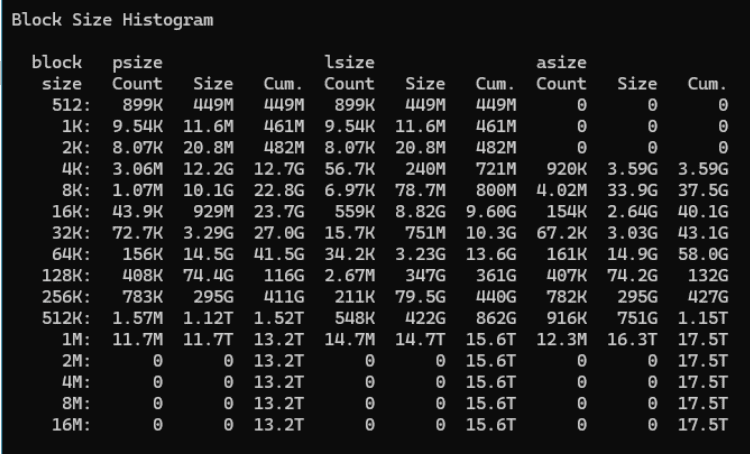

Deshalb hab ich ja den Pool vor dem Füllen auf RecSize 1M eingestellt (und special small auf 256K oder gleich 512K, je nach Dataset). Und mit meinen Daten gefüllt (Pool etwa zur Hälfte) sieht es so aus:
Also ... der mit Abstand größte Teil der Dateien steckt in Blöcken >512K. Natürlich hätt ich den default 128K lassen können; nur ergibt das bei diesen Daten m.E. gar keinen Sinn.
... mit 1M records hat man viel mehr Möglichkeiten, mit den special small blocks zu spielen.
Meine Aussage ist einfach die, daß ich vermute, bei den meisten Leuten sieht es ähnlich aus wie bei mir und daß deshalb RecSize 128K ungünstig ist. Zu klein halt.

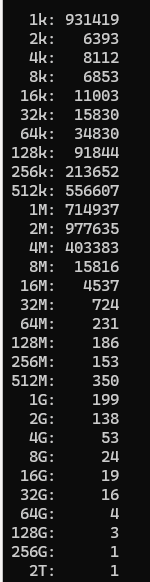

Hier eine andere Sicht, Anzahl der Dateien nach Größe:
Links der ganze Pool; das rechte Bild find ich noch sehr aufschlußreich, das sind die Dateien im PBS-Repo (3.7 TB).
Also anders ausgedrückt: wer hat denn heutzutage noch viele kleine Dateien? :sneaky: Ich hab mich bei meinen ersten Pools (mit defaults) gewundert, wieso das nur so wenige GB im special vdev waren. Jetzt (nach der Analyse) weiß ich's. 💡
Praktisch alle "Office" Dateien sind kleiner 128K, ISO, Images und Mediadaten sind größer. Da kommts auch nicht so auf die Verteilung an sondern darum dass die kleinen Dateien schnell sind (auf Flash). Große Dateien sind meist schnell genug, vor allem im Raid.

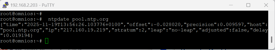

@gea gibt es unter napp-it eigentlich keine Möglichkeit, den NTP zu konfigurieren/Dienst zu stoppen/starten ? Hatte eben mit OmniOS ein NTP Problem (der Service startet einfach nicht). Dann ist mir aufgefallen, dass OmniOS wohl mittlerweile auch chrony als NTP Client nutzt. Aber selbst Chrony lässt sich nicht starten. Wenn man in der alten Solaris-Syntax nicht ganz firm ist, und es auch keine Logs zu durchsuchen gibt, etwas schwieriges Unterfangen. Das Datum stand auch auf November 2026, weshalb wohl die SSL-Verbindung zu napp-it auch scheiterte. Habe die Uhrzeit manuell korrigiert, NTP klappt aber immer noch nicht. Gibt es da ein Untermenü in napp-it bzgl. NTP oder ist das nicht vorhanden ?
nein, gibt kein Menü
ich mach das so
1. Einen der Zeit-Dienste soweit vorbereiten, dass man auf der Console Zeit aktualisieren kann, z.B.
2. Den Befehl dann als "other job" starten

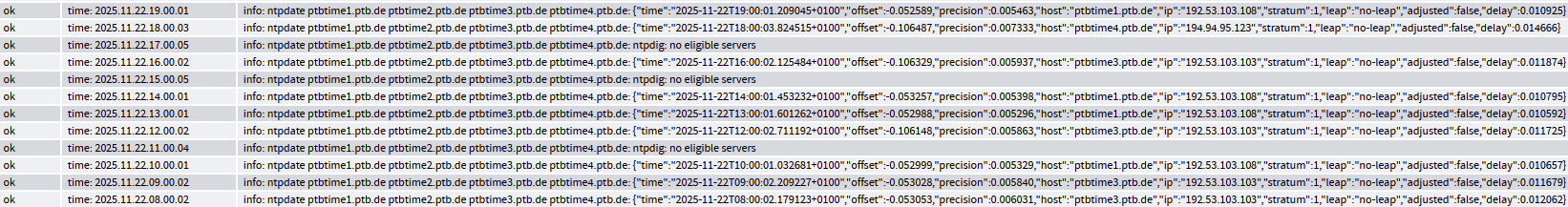

Hi,
interessanter Aspekt die ntp Geschichte, wenngleich auch leicht ot. Aber in letzter Zeit beobachte ich generell auch eher Probleme mit ntpdate unter OmnioOS.
Wäre auch interessant inwieweit man nts darunter auch nutzen kann, mit ntpdate geht das soweit ich mal geschaut hatte auf jeden Fall nicht. Vielleicht aber alternativ mit chrony?
Hat sich damit vielleicht schon mal jemand näher beschäftigt und hätte eine alternative Möglichkeit für einen chrony other job zur Aktualisierung der Systemzeit?
