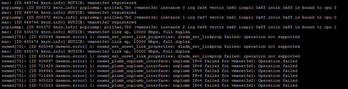

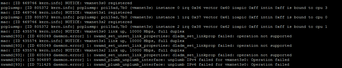

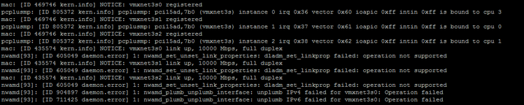

Ich hab das hier gefunden und kann es nicht zuordnen wo der Fehler ist und wie er auszumerzen ist:
Bild 3 war die Meldung, als ich gestern einen Reboot gemacht hatte. Seltsamerweise gingen danach aber wieder die Netzwerkkarten.

Zu den Fehlermeldungen die gehören ganz eindeutig zu den vmxnet3 treibern von vmware.
Die sind recht verbugt. :(
(Wie alle netzwerktreiber für Solaris die nicht von Sun/Oracle sind)
Mit dem FMD könnte das entfernt was zu tun haben da es auch Netzwerkverbindung überwacht.
Obwohl ich mich entsinne das mein Virtualisiertes Solaris 11 auch ähnliche meldungen schmiss.

Wenn ich dich richtig verstehen, funktionieren die Treiber trotzdem und ich kann die nutzen. Gea hat mal geschrieben, dass der vmxnet3 Treiber besser wäre als der e1000 - so meine ich mich zu erinnern.
Ja funktionieren tun sie, produzieren aber gelegentlich solche meldungen.
Dafür mehr Performance und weniger CPU overhead.
