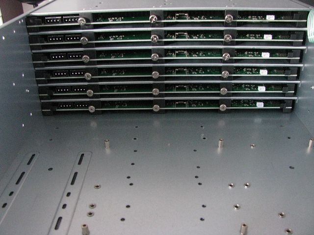

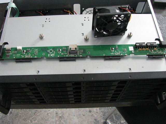

Weist du wo du das Gehäuse hier in Europa bekommst?
Denn von Norcotec sind die Frachtkosten erschreckend hoch.
So sieht das Teil aus.
Jep, nur dass die Holländer schon seit Dezember keins mehr auf Lager haben.
Ich habe meins X-Case RM 424 - 24 Hotswap Bay Mini SAS (SATA/SAS Backplane) - Rail Kit included gekauft. Paket war nach 4 Tagen da.

Gehäuse schauen gut aus. Blöde FRage aber normales ATX Netzteil geht nur in 4HE oder größer oder? Dachte noch ein kleines wie X-Case RM 404 short 19" Rack mount case just 390mm deep. oder das von Chenbro (da hat es ein kurzes 4HE für ca nen 100er).
Ja, ich habe auch nur ein normales ATX Netzteil verbaut, kein Redundantes. IMHO kann ich auch 2 Tage aussitzen, wenn das Netzteil die Flügel streckt.
Was willste denn mit dem Teil. Wenn du schon Geld für ein neues Gehäuse ausgibst, würde ich ein Case nehmen, welches hot-swap und ein Backplane hat. Von meiner HBA (LSI 9211-8i) gehen gerade mal 2 Kabel an die Backplane und versorgt 8 Festplatten - also Schluß mit dem Kabelgedöns. Und nur ein Kabel für 4 Platten für die Stromversorgung.
Ok, muss gestehen ich kenne mich den Servergehäuse/-technik nicht so aus. Ich habe ein 2 Meter 19 Zoll Rack. Zur Zeit liegt der Xeon Server in einem Tower auf einem Brett. Ist aber Mist wenn Du ran willst. Dachte ein kleines 4HE Gehäuse mit Scheinen ist wesentlich besser (der Schrank steht an der Wand und kann nicht so leicht vorgezogen werden, und da hinten die 5 Nics...).
Daher die Fragen:
Hotswap ist - HDD ist in einem Caddy und kann ich von vorne ziehen, notfalls auch im Betrieb?
Was macht das Backplane? Aus Wikipedia bin ich nicht schlau geworden. Und:
Ich hole mir wohl noch den Controller für Napp-it all in one. Soweit ich das sehe hat der zwei Anschlüsse. Da kommt dann was dran? Wie schließe ich es dann an meine SATA HDDs? Und dieses Backplane - geht da auch SATA ran? Ich habe ja auch noch die Obard 6x SATA auf dem Supermicro. Das muss dann ja an einen Teil der HDDs.
Sorry für blöde Fragen aber Aufklärung wäre nett.
Und: Der Server steht bei mir im Büro. Einen Rasenmäher will ich nicht ;-) Sollte also was sein wo leise Lüfter drinnen sind oder einbaubar.
Danke vorab für Info. Ahja, wenn Du ein Gehäuse empfehle kannst - gerne. Also 4HE, möglichst kurz, max. 8 HDDs, ATX Board, leise. Gerne auch, dass man es mit Füßen versehen kann. Das schaut ganu gut aus http://www.chenbro.eu/corporatesite/products_detail.php?sku=156 verstehe aber nicht wie man da mehr 3.5 Zoll HDDs reinbaut.

Mal wieder ein Bild:
Sind 1068er aus IBM Servern, daher keine Blende. Aber BEIDE für 118 inklusive aus UK :d
Hoffe ich komme nächste Woche dazu auf i5-2500 und Q67 umzusteigen :)
