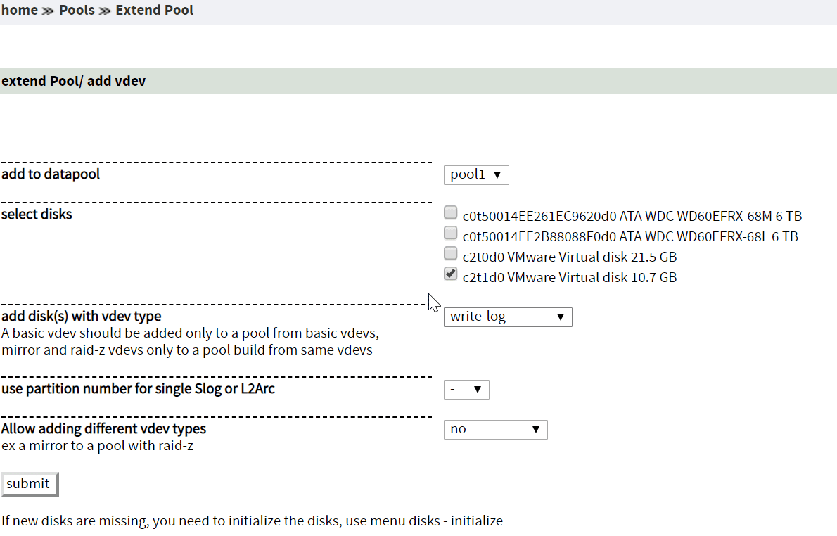

Hallo zusammen,
optane ist eingeabtu und als Datastore konfiguriert.
Habe eine 10GB vHDD angelegt und der Storage VM zugeordnet.
Wie bringe ich meine Raidz10 jetzt bei, dass das Slog auf der 10GB HDD sein soll.
Ist das wie im Screenshot korrekt?
Vielen Dank.
ja
Alternativ (sollte mit aktuellem ESXi/OmniOS wieder funktionieren, gab zwischzeitlich Probleme mit NVMe passthrough): Die NVMe durchreichen und unter OmniOS partitiionieren. Könnte etwas schneller sein. Als vDisk hat man aber mehr Flexibilität für mehrere VMs.
