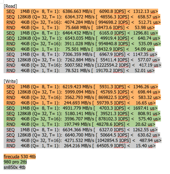

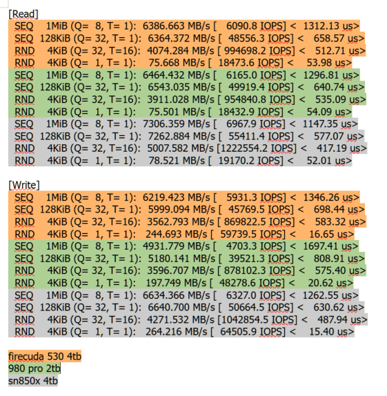

Nachdem Renegade, KC3000 und FireCuda530 "gleich" sind, denke ich, dass die TBW in der Realität ziemlich gleich sein dürften... vllt. gibts da sowas wie "Schaltverstärkung", welche der Controller anders einstellen kann, was dann Performance oder Haltbarkeit bringt... aber im Großen und Ganzen ist das ähnlich.
SN850X hat auch deutlich weniger TBW... ist minimal besser als die FireCuda 530 (beides als 4 tb), hab ich mal gebencht (sorry, habs nur so blöd abgespeichert, hab kein besseres Format).
Alles Windows 10 / NTFS.

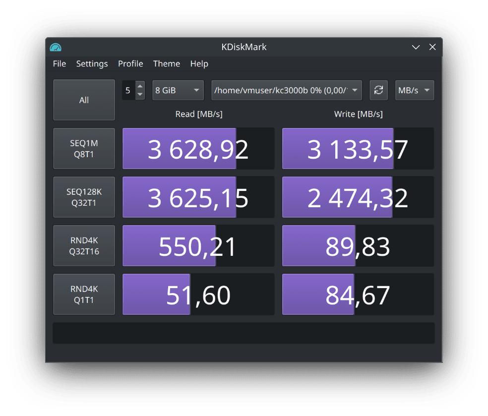

KC3000 ext4 in ner VM per PCIe Passthrough (Proxmox Host, EndeavourOS Guest). Mit XFS kommt +/- das gleiche raus.

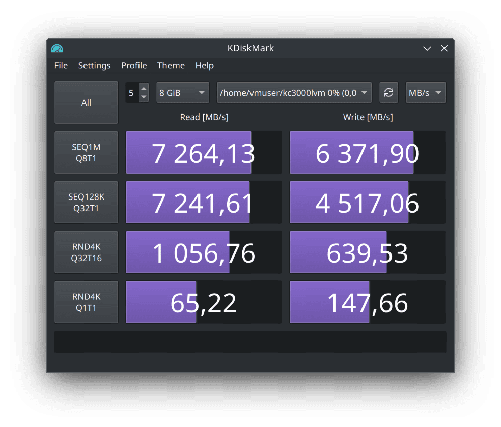

KC3000 ext4 LVM Raid 0:

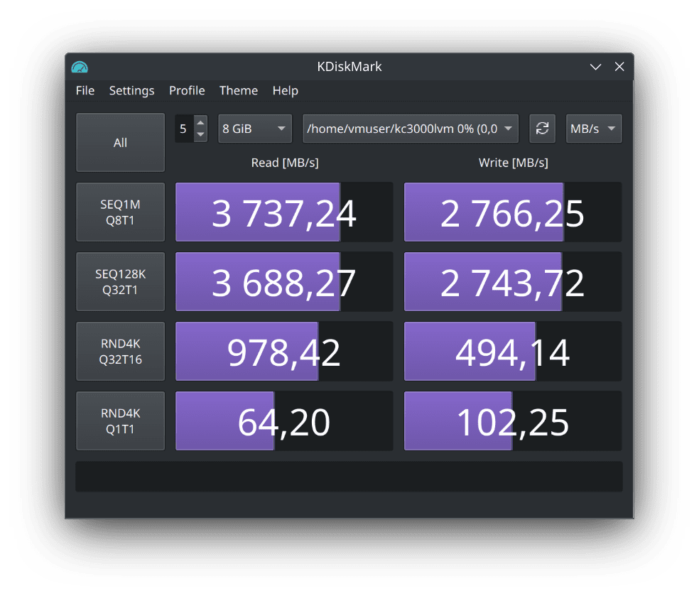

KC3000 ext4 LVM Raid 1:

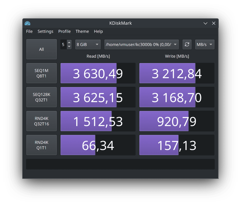

KC3000 btrfs:
