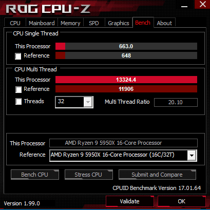

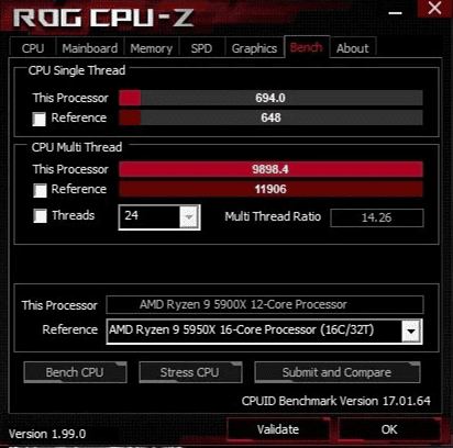

Wie kommt ein User von Overclock.net bei seinem 5900x auf einen Singlecore Score von 694 ?
Ich komme mit meinem 5950x mit ach und krach auf einen Score von etwas über 660, und das leider auch nicht immer.
Gibt es im UEFI oder sonst wo noch irgendetwas zum einstellen, so das man evtl. der Singlecore Performance noch etwas Beine machen könnte ?
Overclock.net User
Meine Krücke
Curve Optimizer + Clock Offset. Komme mit dem 5900X auf einen identischen Wert mit -30 CO und +50 MHz. CPPC sollte aktiv sein, damit es auf dem flottesten Kern läuft.
Dieses CPPC finde ich wo ? 🙂
EDIT: ok, habe ich im UEFI gut versteckt gefunden und aktiviert, leider null Performance Steigerung beim SC.
Sind im UEFI möglicherweise noch andere versteckte Optionen, die ich dementsprechend zwecks höherem Singlecore Score einstellen könnte ?

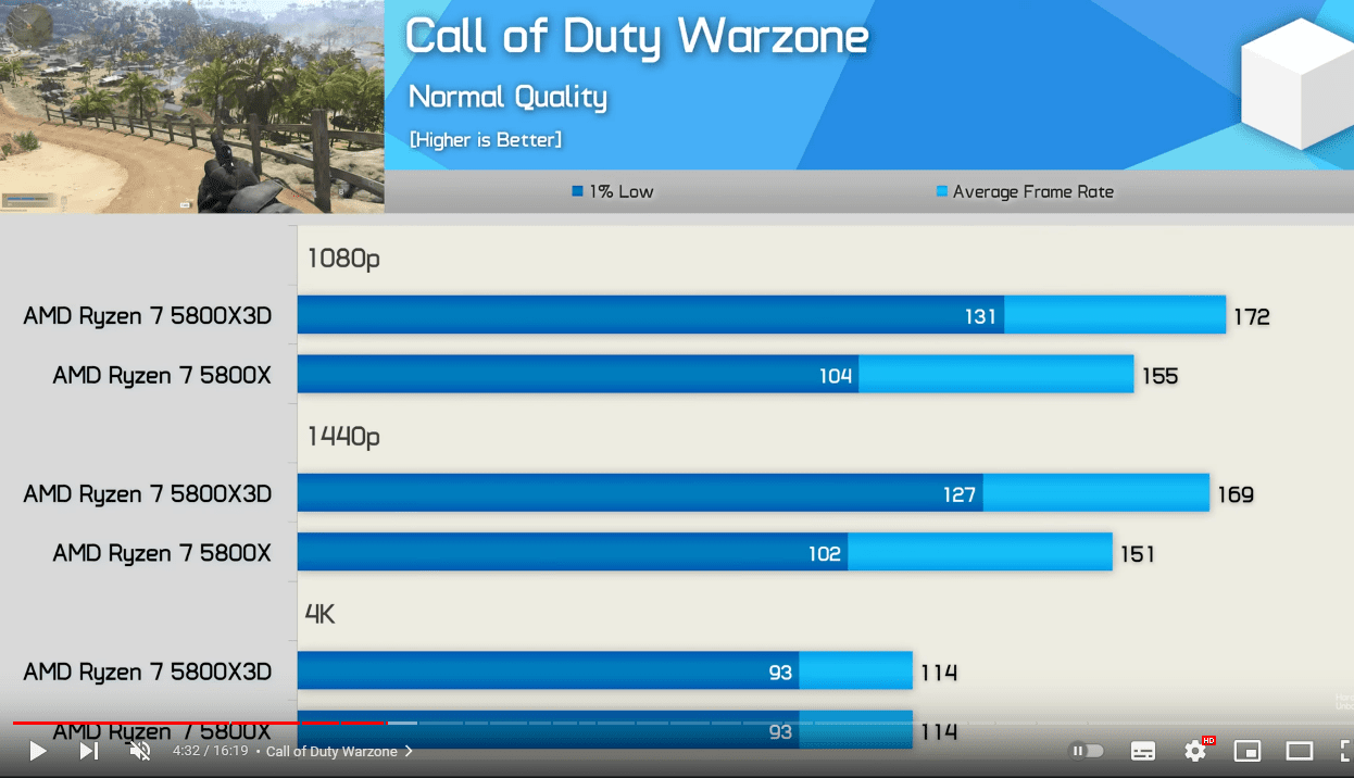

Habe aktuell einen 5800x @4,7 GHz im Spiele-PC (mit einer 3080 @4k) und bin auch grundsätzlich zufrieden damit.
Heute ist mal noch ein 5800x3D bei mir eingetrudelt. Liegt hier noch ungeöffnet neben mir.
Bevor ich jetzt alles umbaue: Wird der 5800x3D nochmal besser performen als der 5800x?
@CloudStrife81
der 5800x3d lohnt nur dann, wenn du FPS technisch (höhere minFPS) noch das letzte rausholen willst bei 1080p/1440p
als kleines beispiel an Warzone:

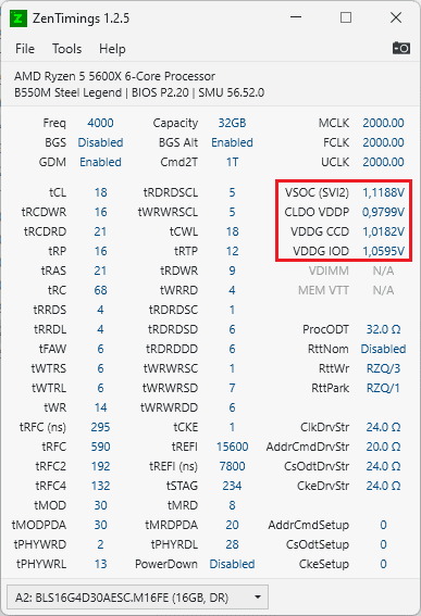

Moin, ich habe meinen RAM auf 3600Mhz Übertaktet und RAM Timing angepasst damit ich einen IF 1800 habe - leider ist die Leistung in Cinebench geringer als vorher. Wie kann das sein?
Dann ist die Spannung irgendwo zu niedrig.
Meinst du beim RAM? Habe ihn auf 1,42 es sind Micron E - oder läuft der Prozessor auch dadurch heisser?
Welche Spannung es ist,, weiß ich natürlich nicht. Das musst du selbst austesten, welche der zum SOC zugehörigen es sind.
Hab die mal Rot markiert.
Danke für den Hinweis- ja es lag an diesen Spannungen habe sie angepasst und der Wert ist sofort höher
