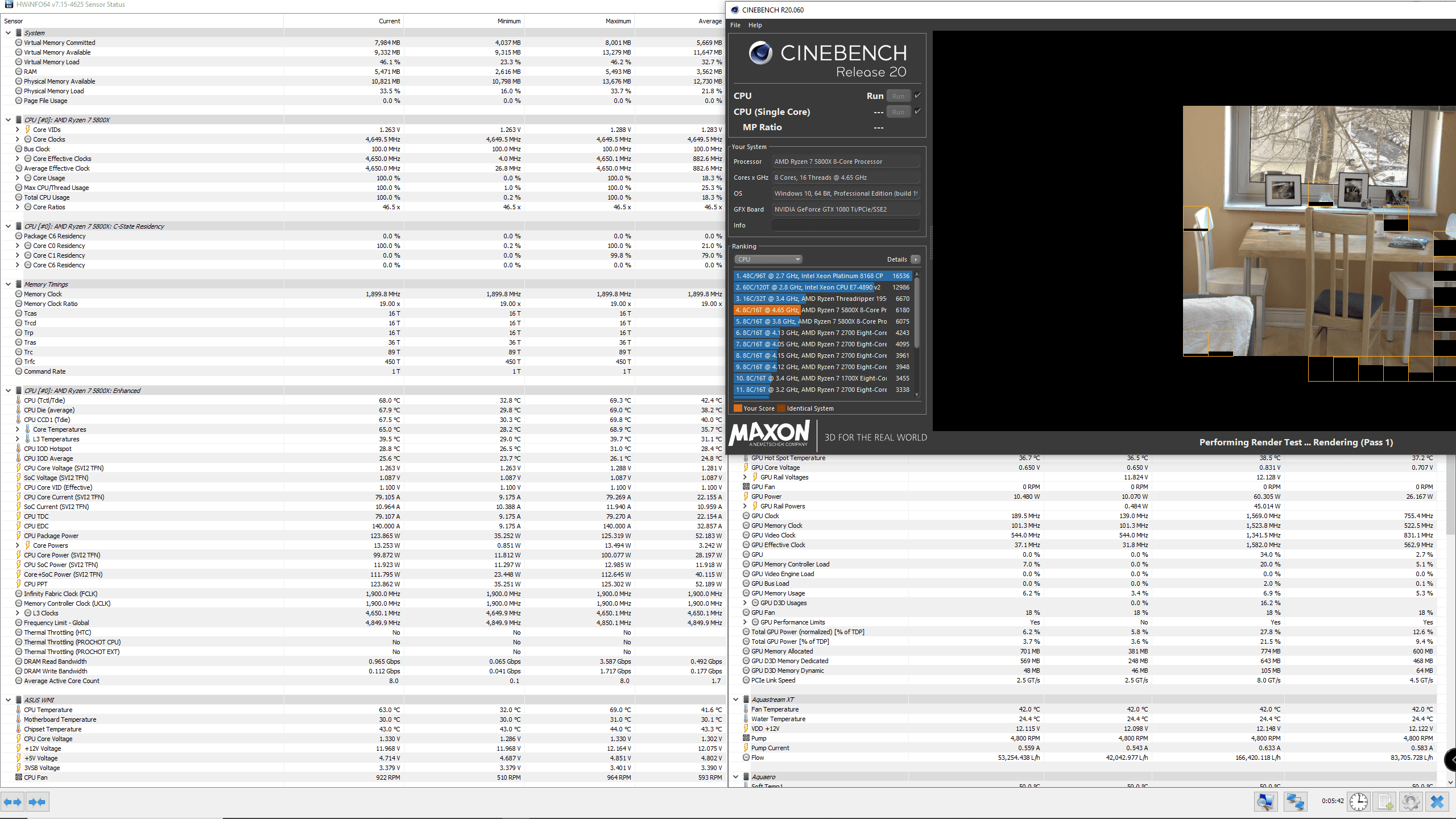

Ich hab meinen TR 1950x auch ein bisschen getunt, weiß aber nicht, wo ich anderen gegenüber liege, weil ich niemanden zum vergleichen kenne. Die, die ich gefragt habe, haben nicht geantwortet und meine Beiträge wurden allesamt gelöscht.
Was mache ich falsch? (4x nur deshalb den gleichen Test, weil ich den endlich einigermaßen stabil gebracht habe)
Was ist der "LLC Mode?

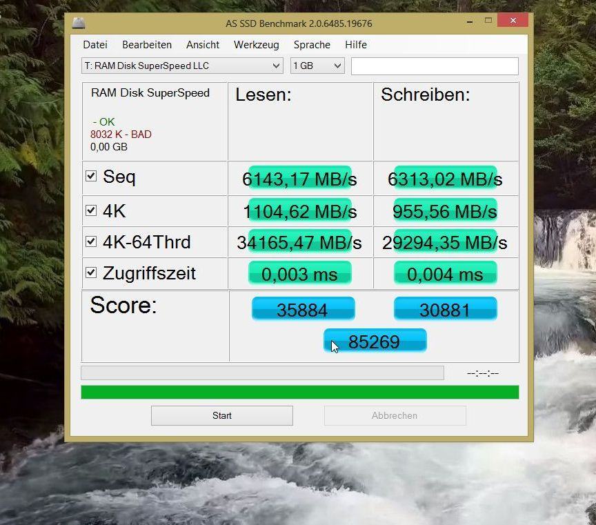

Das ist ein Festplatten Test und kein CPU Test

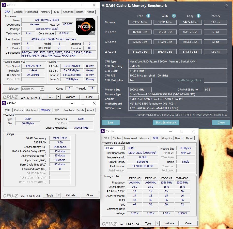

Hi, nach ca. 1 Jahr im Schrank eingestaubten MSI B550 Tomahawk, habe ich mir mal einen 5600X gegönnt.
Sind die werte in Ordnung?
Bei mir ging IF 2000, Ram 4000 CL14 ohne probleme, dafür geht 1900/1800 IF nicht sehr merkwürdig .

Sieht gut aus würde ich sagen! Du hast da ein komisches IF Hole, aber wenn 2000 ohne viele WHEA Meldungen klappt, dann GZ :)

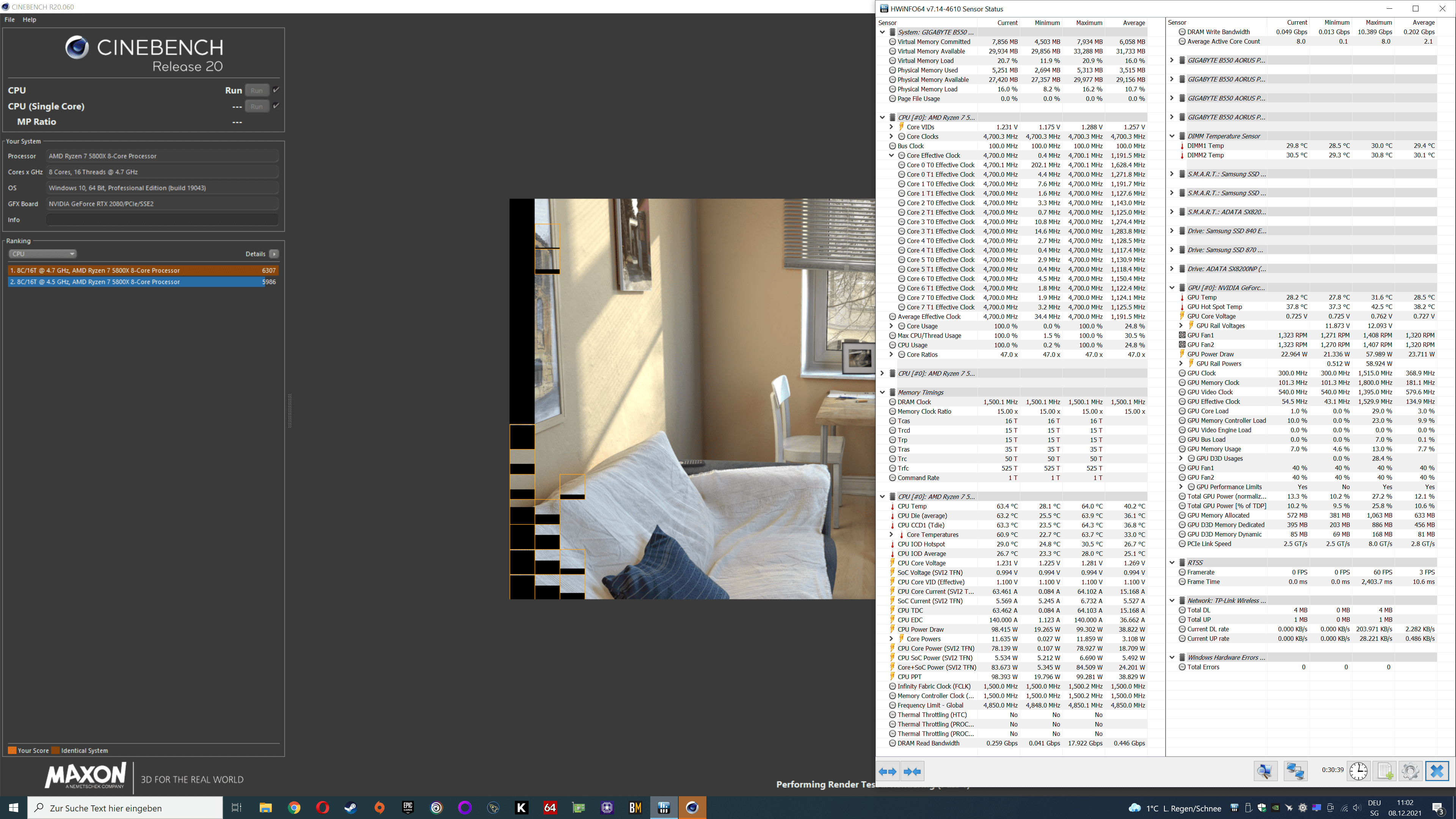

Auf meinem Notebook sieht es nicht so gut aus. Da habe ich nur 2,4 Ghz bei 800 Mhz-DDR3. Hier mit 2x8+2x4 GB. Also nicht ganz so optimal bestückt. Im BIOS kann ich da leider nichts verstellen. Es gibt keinen Eintrag dort, den ich öffnen könnte.
Wäre echt lieb.
Und was ist der "LLC-Mode", von dem irgendwo wer geschrieben hat? Ich finde die Stelle nicht mehr.

*facepalm*
Du benutzt weiterhin einen Festplatten Benchmark... Versuchs mal mit Cinebench R20 oder R23 zum Beispiel...
*facepalm*
Ah, ok. Die Bemerkung war für mich... Was ist "facepalm"? (mal googeln gleich)
Ist zwar keine Festplatte im herkömmlichen Sinne, aber es ist schon ein Laufwerkstest.
Statt SSD halt ein RamLaufwerk. Mit "Cinebench" habe ich noch nie was gemacht. Aber ich werd`s mir mal ansehen (runterladen).
Ok... ganz verstehe ich die Beschreibung von "facepalm" zwar nicht, heisst aber soviel wie "Mann ist der blöd".

Schau mal im Event Viewer unter System. Wahrscheinlich wirst du dort ne Menge Whea 19 Warnungen antreffen.
Mit zwei single Rank Dimms und einem aktuellen Bios geht 4000 idr. easy (Hast du mal 4066 und 4132 getestet?). Die Latenz hängt dann vor allem von deinen Dimms ab. Wie viel Spannung hast du dem Arbeitsspeicher gegeben?
Hi, Spannung habe ich auf 1.6v eingestellt aber auch noch nicht groß ausgelotet.
Mehr als die 2000 IF geht nicht. Mit teiler geht mehr hatte kurz zum testen CL16 4600Mhz Ram Takt am laufen. aber die latens ist weit über 60ms da bleib ich lieber bei 1:1 CL14
Mein Board zickt kanns schön rum wenn ich 1800/1900/2066+ IF einstelle.
Bekomme dann das Board nicht mehr zum laufen, erst wenn ich die Batterie für 1-3min rausnehme stellt es sich auf Default.
Das war beim Z370/Z390/Z590 anders.
Aber ich bin schon froh das 1:1 2000 laufen
1.6v is eine Menge, selbst für B-Die. Bist du sicher, dass deine Dimms nach ner Stunde nicht heiß laufen und Fehler werfen?
Ich habe stundenlang PUBG gespielt kein absturz.
Der Speicher bleibt auch recht kühl. Mein neuer Tower Lian Li PC-O11DX sorgt wohl dafür.
Aber wenn ich die Timings tWR/tFAW und go runterstelle gab es sofort abstürtze mit PUBG. (Windows aber net)
Der Speicher lief auf Intel Z490 oder Z390 mit 4800Mhz CL17@1.6v gekauft hier im Forum
Die Frage ist nur wie lange der Speicher bei 1.6v so läuft. Oft verkaufen die Leute auch weil er die Timings nicht mehr schafft (voltage degradation).
Ich habe den Speicher ca. 1 Jahr (auf Z390 Monate lang mit 1.6v 4600Mhz am laufen) aber hoffen wir mal das er das lange durchsteht. (bekommt ja gute Kühlung)

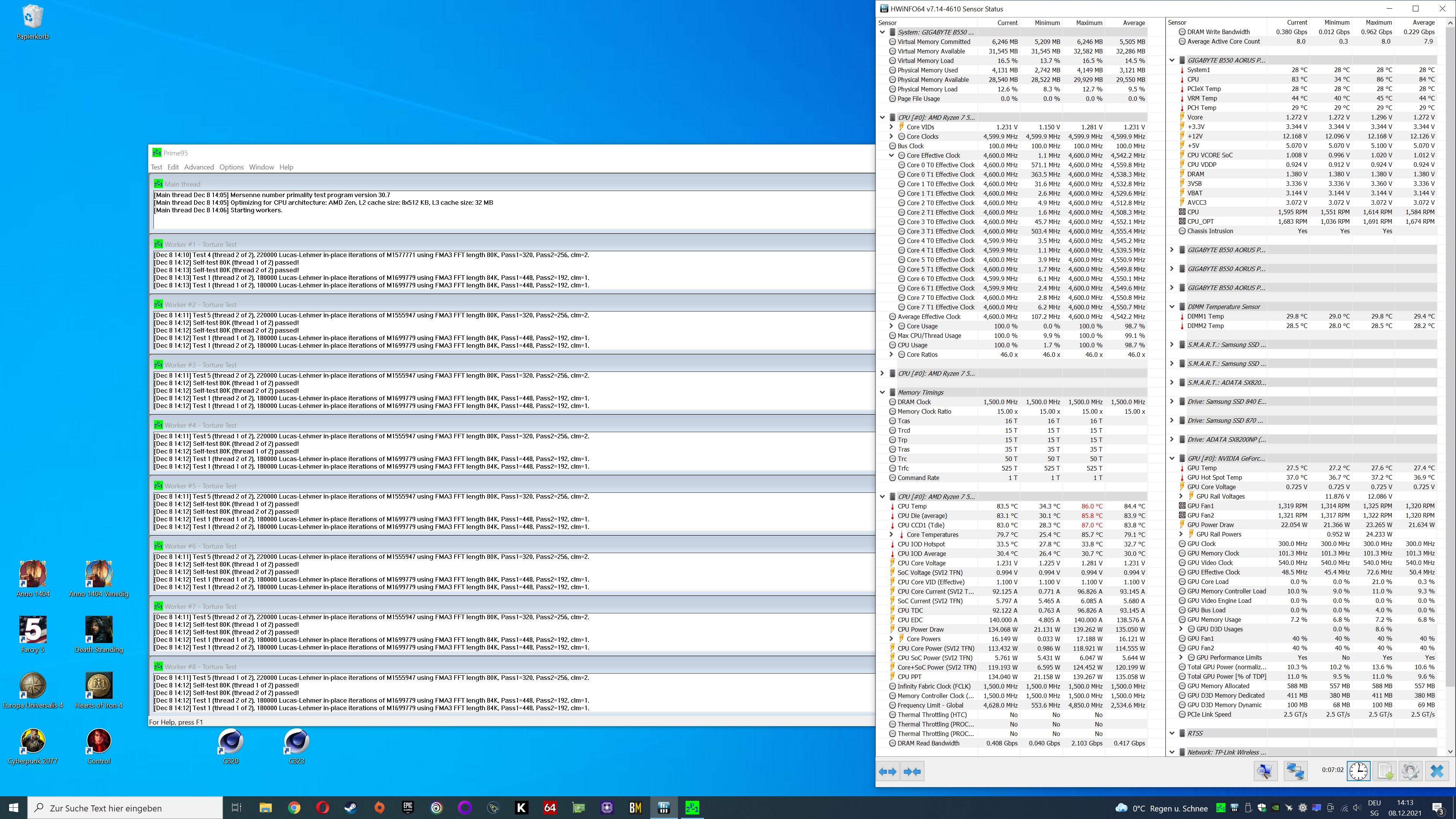

bin ein paar Tage raus aus der Materie, aber müssten da nicht mit dem Ryzen 5 3600 12 Threads angezeigt werden in Prime?
Genauso in CPU-Z? Beim Taskmanager im Ressourcenmonitor stehen ja 12 voll ausgelastet.
Danke im voraus.
mfg
Bei der neuen Prime-Version sieht man nur am Anfang in den Workern, dass 2 Threads ausgeführt werden.
Die simulierten Kerne laufen jetzt im gleichen Worker mit.

Würde ich ebenfalls so laufen lassen (wobei es bei mir zumindest einen kurzfristen Prime95 SFFT AVX2 Run standhalten muss).
das wird es vermutlich nicht...aber getestet wird es auf jeden Fall später noch
Halte auch nix von langer unnötiger Folter - aber eine Minute sollte das schon laufen ohne Blackout, dann bin ich idR happy (Temperaturen/Vdroop sind dann für alle anderen Anwendungen immer im Rahmen). Aber bedenke, dass dabei etwa +50% Watt pro Kern verbraten werden ggü. Cinebench. Da deine Temperatur da allerdings gut im Rahmen ist, sollte das machbar sein.
machbar war es, allerdings nicht bei 4700Mhz und bei Temps jenseits von gut und böse :hust:
Nunja, musste auf 4600Mhz herunter. Trotzdem ist es eigentlich nicht das, auf was ich aus war - wollte genau das Gegenteil ausloten, höchter multi bei kleinstmöglicher Spannung :shot:
Mehr als 1.2v will ich für 24/7 nicht geben...mal sehen wie weit ich mit 1.2v komme.
Habe den Self-Test abgewartet bevor ich abbreche, lief ca. 6-6,5min
