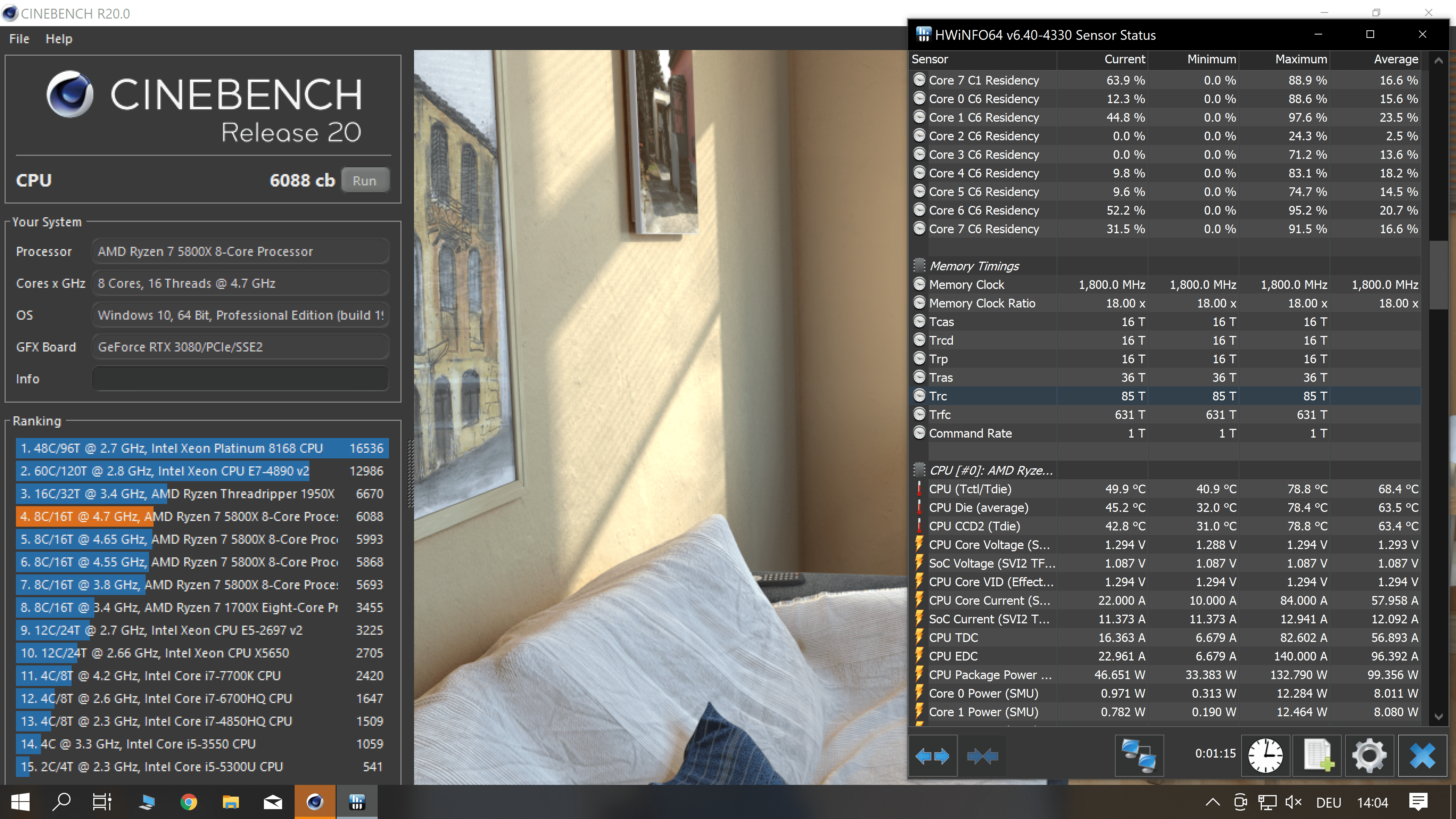

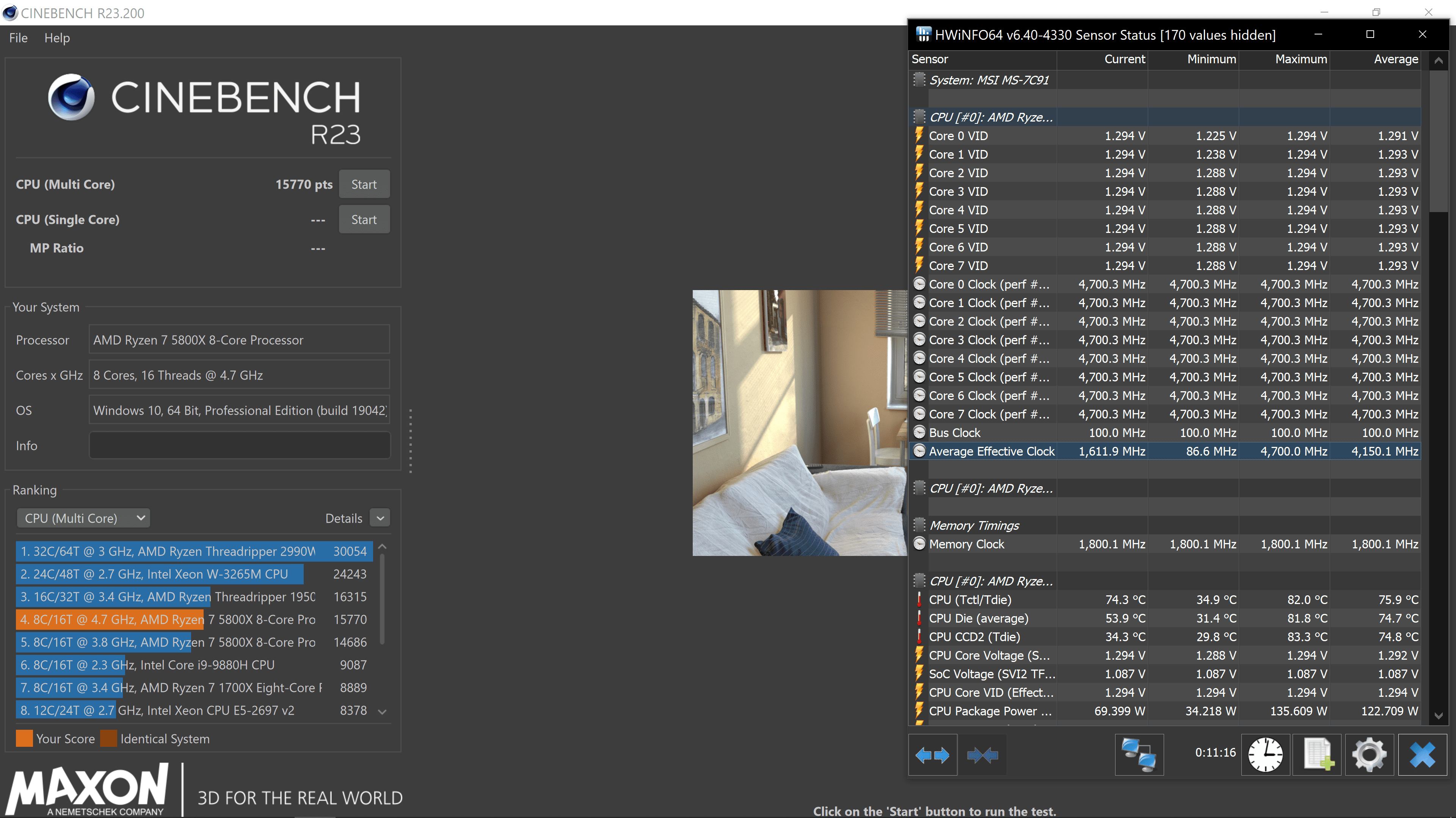

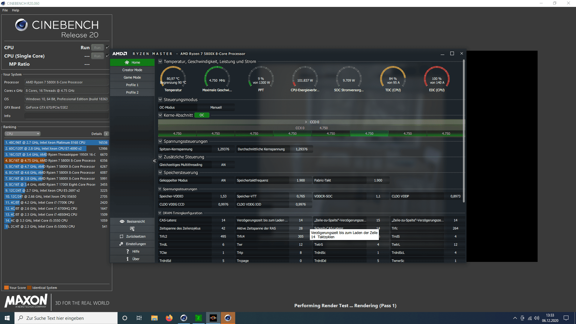

Neue Runde, neus Glück :) 5800X @ Aorus Xreme.
Leider ist bei 4800 Allcore sowas wie eine Wall. 4700 läuft noch auf 1,220@Bios - 4750 braucht schon 1,290@Bios (alles nur R20 stable / quick&dirty)
Schauen wir mal, ob der IF noch richtung 2k geht - wenn das klappt, bin ich glücklich :d
Na 4700 Allcore ist doch ne feine Sache, wird vermutlich so auch deutlich effizienter laufen als @stock oder per Curve?
Jep, jedoch sehe ich keine PackagePower?! Ist auch keine cleane installation (auf der SSD wurde ein 775 System aufgesetzt :-D)
Temptechnisch bewege ich mich @stock bei um die 80 Gräder @wakü mit 23° Wasser und schlechtem uralt Kühler. Das selbige
habe ich jetzt auch bei 4750. 4700 kann ich um die 70° fahren.
Gerade noch getestet: R23 @4,75 @1,288 @83° -> 16290 Points
Edit: ca. 100 Watt geradeaus laut Ryzen Master

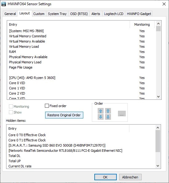

Probier mal den Knopf hier zu drücken
Du sollst den Knopf "Restore Original Order" drücken ;) und zur Not den "fixed order" darüber mal an und aus machen und schauen was passiert. Manchmal verschluckt das Tool sonst Werte.
Danke für den Tipp, leider hats nicht geholfen... Dafür ist gerade IF2000 gefallen :d Zwar noch mit ekligen Ramtimings, aber hey - was will man mehr? :bigok:

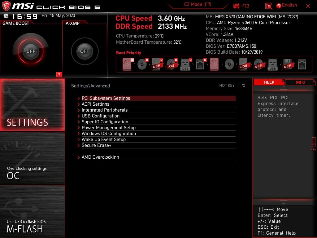

Gibt es den CPU Overclocking Guide auch für ASUS Boards? Komme damit irgendwie nicht klar, leicht überfordert ... :ROFLMAO:
Jedes AM4 Board sollte 1:1 die gleiche OC Oberfläche im AMD Overclocking Bereich haben. Schau mal da rein, da gibts die gleichen Settings. Deine Board eigenen Settings lässt du dabei auf Auto
Konkret habe ich das ASUS Crosshair VIII Formula.
"Deine Board eigenen Settings lässt du dabei auf Auto" Kannst Du das bitte etwas näher ausführen, wenn Du mal 2-3 Minuten hast? Danke.
Hier das AMD Overclocking. Dieser Bereich sollte bei allen Herstellern exakt gleich aussehen. Da kannst du Takt und Vcore einstellen. Mehr brauchst du eigentlich nicht für diesen Guide hier.
Alles andere an Overclocking Menüs deines Boards lässt du auf AUTO stehen.
PS: RAM und SoC kannst du natürlich über deine Board Features machen. RAM bitte nicht über das AMD Overclocking einstellen!
SoC Voltage für Infinity Fabric (IF) -> für RAM OC
Btw die Werte im AMD Overclocking für Takt und Voltage sind mhz und mv Angaben.
Wenn du z.B. 4ghz bei 1,2v haben willst musst du dort 4000 und 1200 eingeben. Ist also anders als in den anderen Menüs. Aber das steht auch dran

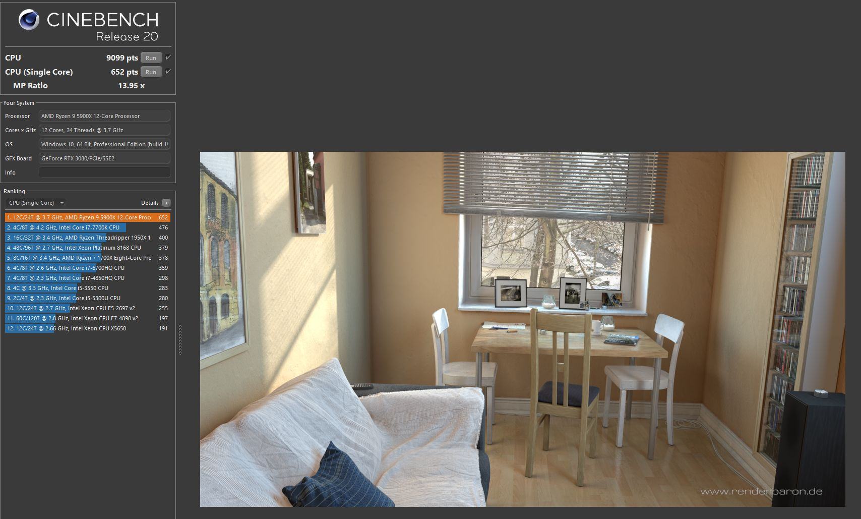

Ich hab auch mal schnell einen CB20 Run mit meinem neuen 5900X gemacht:
Läuft auf dem x470 Taichi Ultimate recht rund. Hab leider nur 3200 Mhz Cl14 Ram (2x16), aber das ist für CB ja recht irrelevant. Daher auch IF auf 1600.
Hab mich noch nicht viel mit OC beschäftigt, daher nur PBO aktiviert, Auto limits, +100 Mhz und Curve Optimizer -35 all core. Muss mich die Tage mal damit beschäftigen, wie man das noch optimiert, irgendwelche tipps?

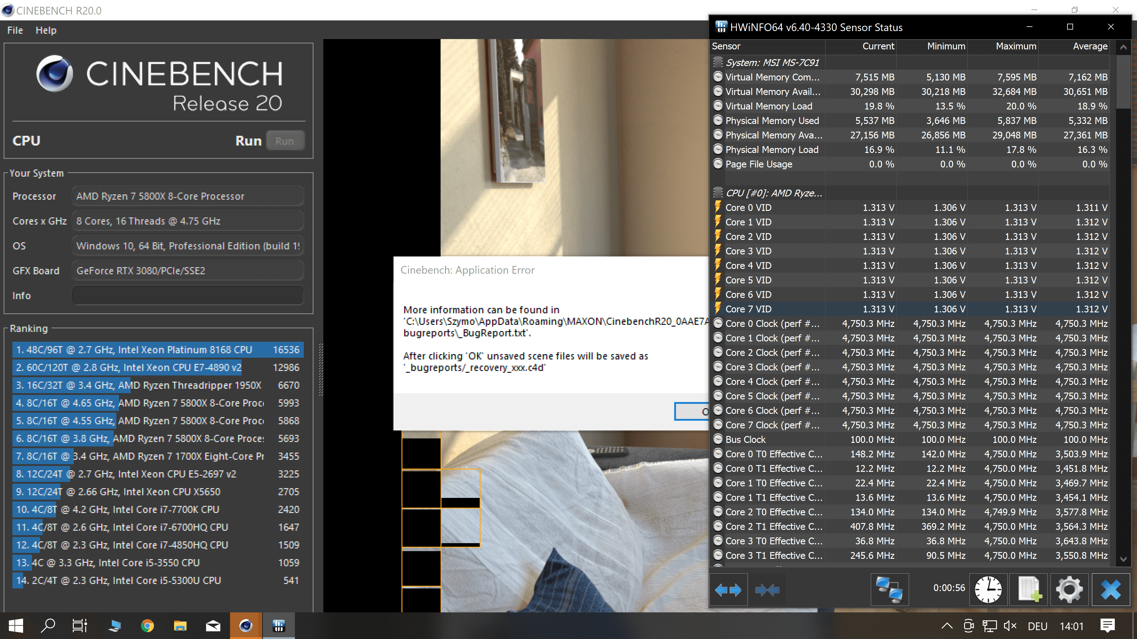

Bei 4700Mhz und 1,27V steigt er kurz vor Ende des R20er´s aus.
Mit 1,29V im Bios und LLC2 laufen sowohl R23 als auch R20 durch.
Mit 4750Mhz und 1,31V im Bios lief R20 nicht durch mit einer Fehlermeldung. (Screenshot)
Mehr nicht eingestellt und getestet. :-(

Ja dann hast du ja jetzt einen Anhaltspunkt wo die Reise hingeht mit deiner CPU. Musst du halt wissen was du haben willst. Ist dir Effizienz wichtig? Lote ein entsprechendes Allcore Setting aus.
Ist dir Effizienz völlig egal, hautpsache Leistung? Probier mit dem CurveOptimizer rumzuspielen. Dazu kann ich allerdings nix sagen, da ich keine Zen3 CPU besitze.
Am Ende ist halt die Frage was du mit der CPU machst. Sitzt du eh immer im GPU Limit? Nimm ein effizientes Setting.
Ich betreib meinen 3600er z.B. mit 4ghz Allcore, weil meine RTX2080 eh immer limitiert und ich exakt 0 FPS mehr hätte, würd ich die CPU weiter übertakten.

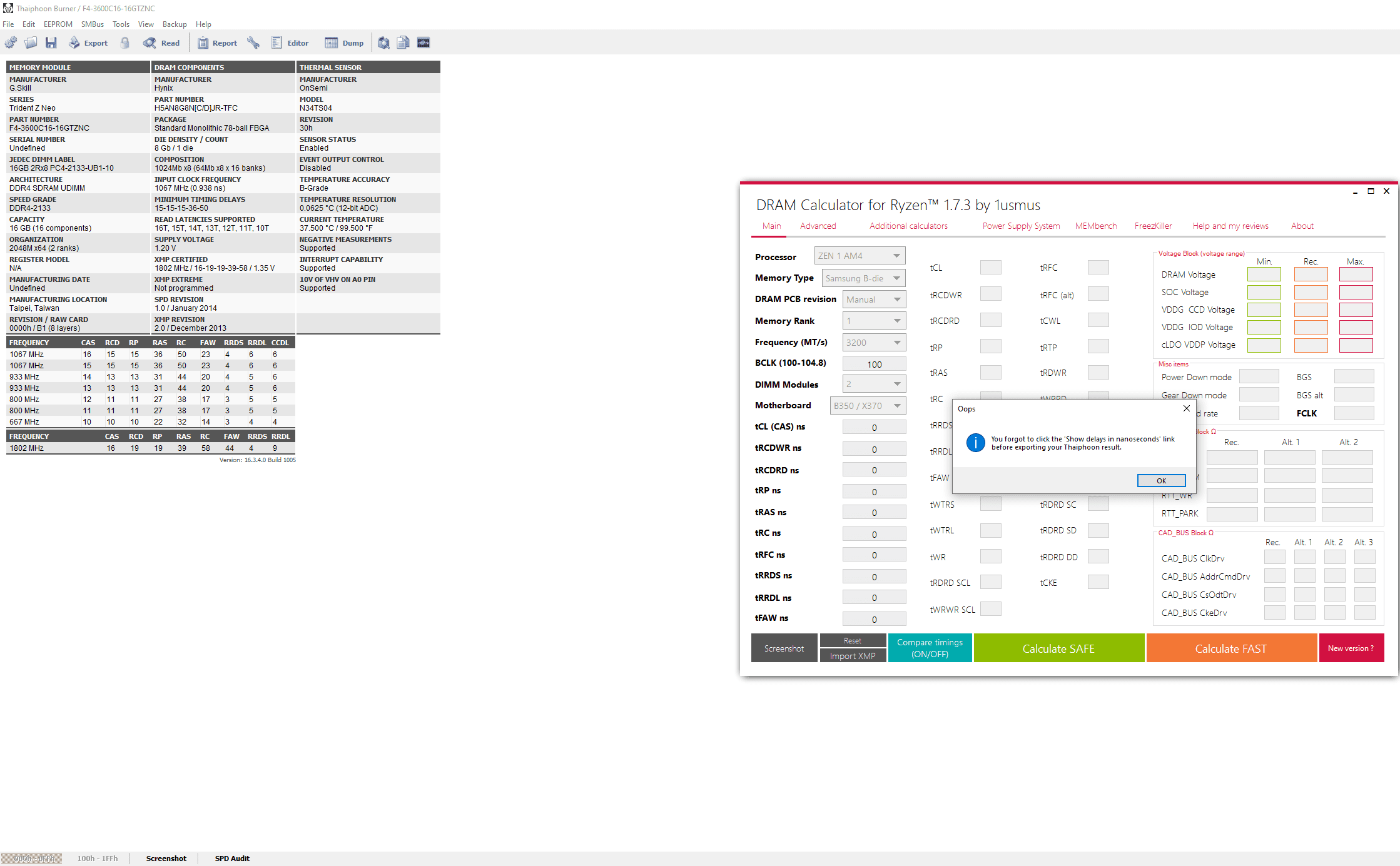

Habe kein "Show delays in nanoseconds", oder einfach noch net gefunden. Was mach ich falsch?!
Hi, hoffe keine doofe Frage, habe im Startbeitrag gelesen, und auch hier etwas retour gelesen. Leider keine Lösung für folgendes Problem, sicher super einfach, aber bin zu doof glaub ich.
Klick auf Report, dann ganz runter scrollen und da auf "show delays in ns" anklicken, dann export complete HTML report.

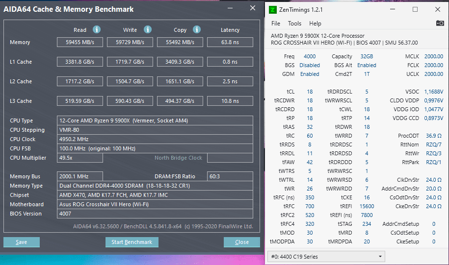

Aber mein 5900X macht 4000Mhz FCLK auf meinem X470 Hero :fresse:
Gratuliere :) Nur die Latenz sieht noch nicht so prima aus, oder? Ich bin da deutlich unter 60 ns
